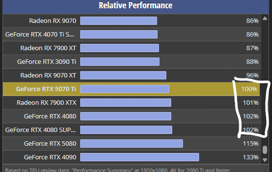

5070 ti dünyanın en güçlü 3.ekran kartı şu anlık. Önündeki 3 kartı ciddiye almayın zaten %1-2 fark var. Birebir aynı güçte sayılırlar.
Eki Görüntüle 2496933
bu yüzdeler ne anlama geliyor bide listede 5090 yok

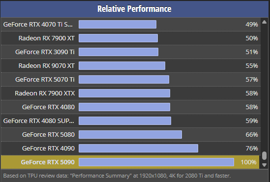

Performans kıyaslaması yapmışlar. 5090'ı unutmuşum, dünyanın en iyi 4.ekran kartı olarak değiştirelim.

Aslan 4080Super'im nasıl baba gibi duruyor orada ama bee :)
Benim 4070 ti super gariban misali en altta duruyor, yalnız %10 kas gücü eklense ilk 4'e girecek.
4070TiSuper iyidir hocammm bakma bu tabloya RT performansı falan filan 7900 leri geçer direkt :)

4070 Ti Super iyidir hocammm bakma bu tabloya RT performansı falan filan 7900LERI geçer direkt :)
Kesinlikle, ayrıca DLSS 4 vs derken çok iyi oluyor. 7000 serisinin FSR 4'ü desteklemeyeceğini öngördüğüm için 4070 Ti Super aldım. Sonuç ortada. 😊 Yazılımla bir yere kadar gideceklerdi zaten.
