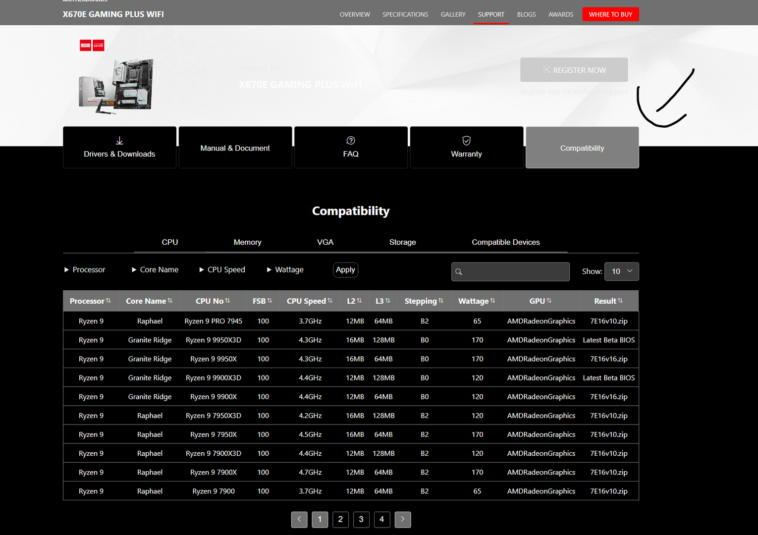

5070 ti 285w, 9950x 170w ve diğer parçalar 50w toplam 505w yapıyor. PSU yaklaşık 345w boşta kalıyor. Hiç bir zorlanma vs olmaz.
Anakart mevzusu için önemli olan uyumluluk.
MSİ'ın sitesinde uyumluluk kısmına bakın:
Listedeki tüm işlemcileri destekliyor.
Eki Görüntüle 2496925
işlemcileri destekliyor onu kontrol etmiştim daha önce de ya işte bios ile uğraşmak istemiyorum. çünkü format atmayı dahi bilmiyoum bios falan asla beceremem
bütçem geniş ama gereksiz para harcamaktan çekiniyorum
Tamam o zaman gönlünüz olsun, x870 ayarlıyoruz hemen size.
Gereksiz para harcamak istemiyorsanız anakartı şimdiki attığım ile değiştirip alabilirsiniz.
