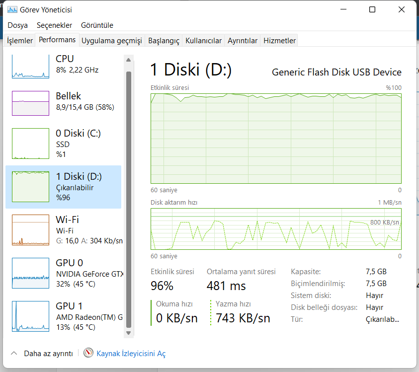

Kasada genelde disk aktivite ışığı olur. (Yeni kasalarda artık oluyor mu bilmiyorum.) ISO'yu yazdırırken o ışık yanıyorsa diskiniz tam yükte çalışıyor ve USB'nin hızına muhtemelen yetişemiyor demektir. Bu ışık yok ise görev yöneticisinden bakabilirsiniz. Ana diskiniz ve USB'nizin kullanımı gözükür performans bölümünde. Muhtemelen USB bellek %100 yani tam yükte kullanılıyordur. Fakat diskiniz daha az kullanılıyordur. Ben sorun USB'dedir diye düşünüyorum fakat dediğim gibi gözlemlemenizi öneririm.

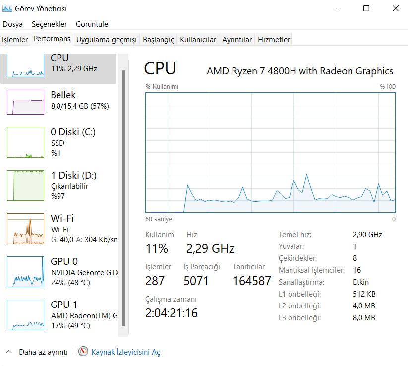

Şu görsellere bir bakabilir misiniz rica etsem ?
Son eklediğim görselde USB'nin yazma hızı gözüküyor.
