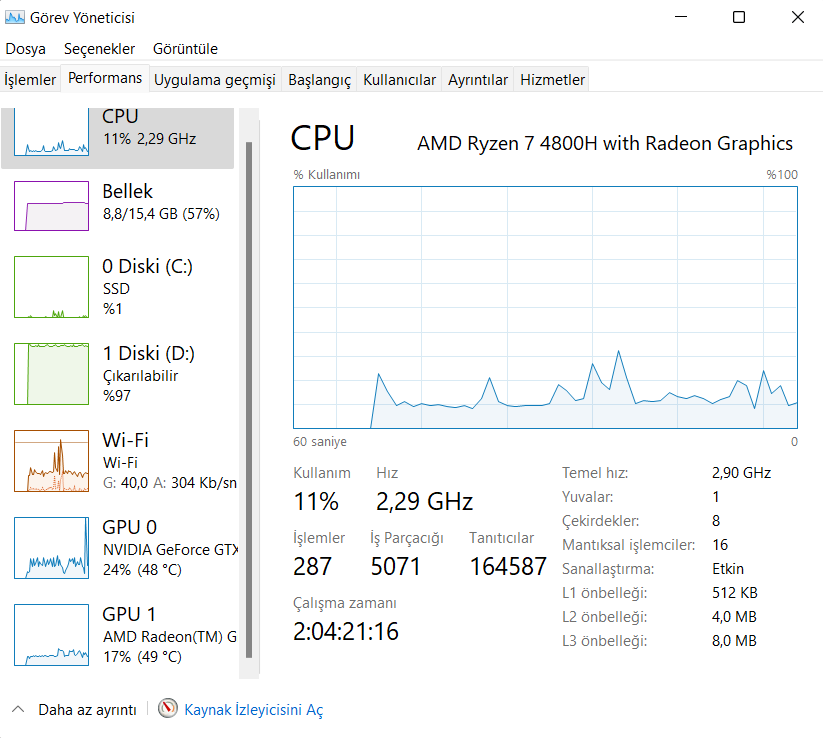

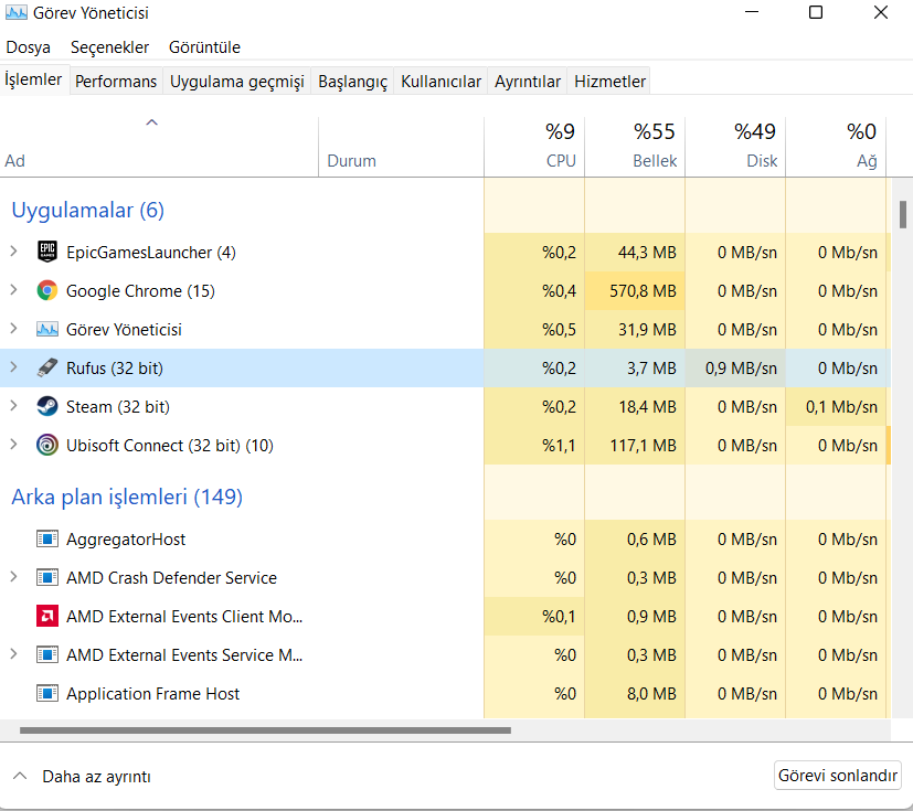

Bu görsele bakarsak USB can çekişiyor, SSD disk tıkırında çalışıyor gibi gözüküyor. Sorun USB bellekte gibi gözüküyor. USB'nin üstüne tıklayıp kaç MB veri yazdığına bakar mısınız?
Hocam hiç kesilmedi ve şu an da da %99.0'da ve tam 5:45 dakika sürdü. Yani yazdırma işlemi bitmedi hala. Ama 6 saatte biteceğini anladığım için konuyu açtım. Ve zaten 6 saatte bitmiş olacak.

Hocam kesilmedi hiç ve şuanda da yazdırma bitti. Sadece drink diye uyarı sesi geldi. Rufua baktım bu halde;

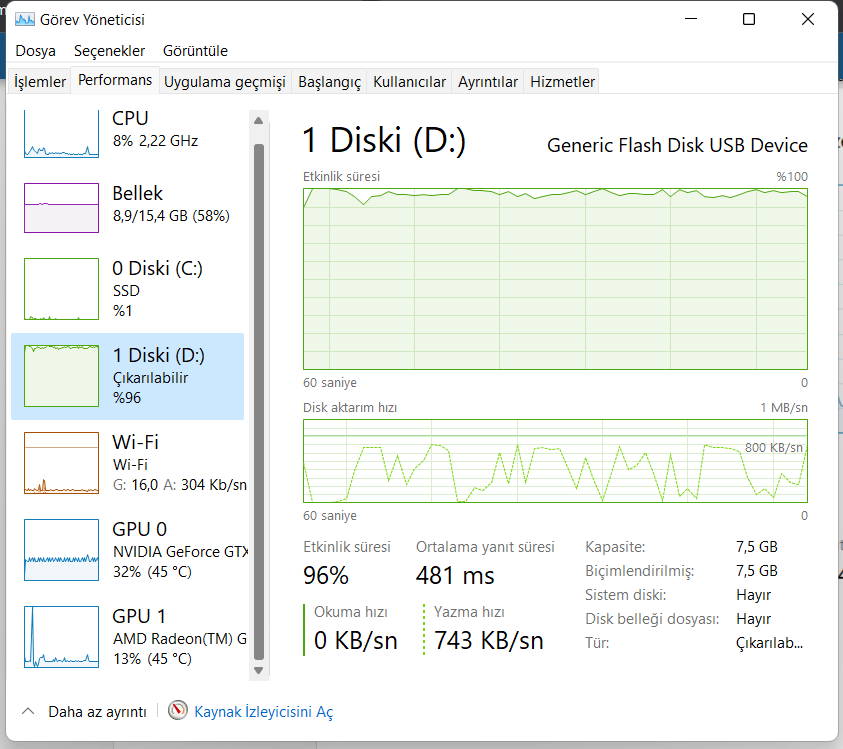

Rufus ile yazdırırken görev yöneticisinden performans bölümüne girip USB belleğe tıklayıp o sayfadan gözlemleyebilirsiniz. Fakat yazdırma işiniz bitmiş ve bu kadar uzun süren bir yazdırma işlemine sırf bunu görmek için tekrardan başlamanızı önermiyorum.
Ha ben onu çektim yükledim hatta. Sonradan düzenle diyerek yüklemiştim görmemiş olmalısınız. Şu görsel değil mi dediğiniz:
Ha ben onu çektim yükledim hatta. Sonradan düzenle diyerek yüklemiştim görmemiş olmalısınız. Şu görsel değil mi dediğiniz?
Eki Görüntüle 1248337
Düzenlemişseniz görmemişimdir. Saniyede 700 KB civarında yazmış. Bu da az sonuçta. Uzun sürmesi normaldir diye düşünüyorum. Sorun muhtemelen USB'de.
