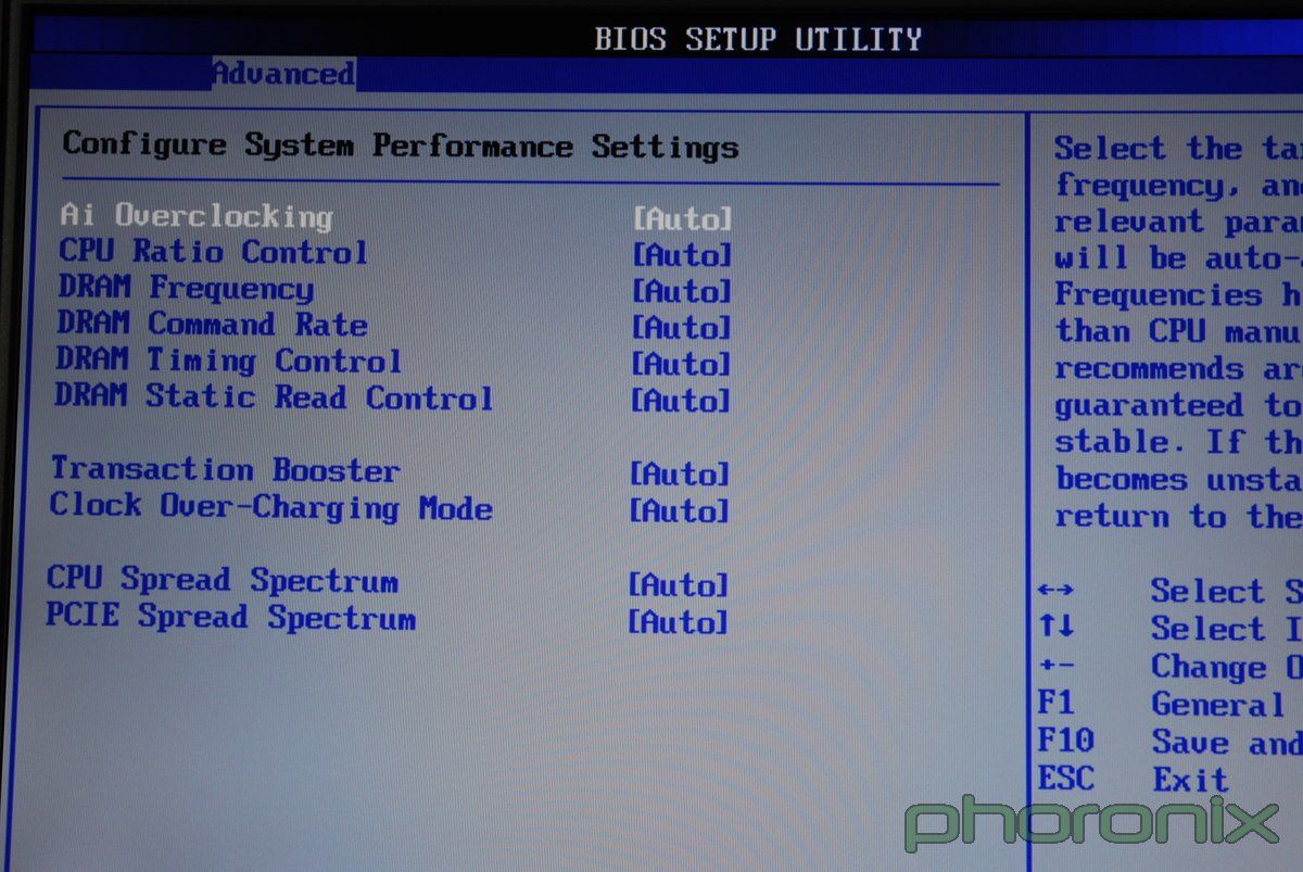

Anakartın BIOS'undaki PCIe veya PCI ile ilgili olan bütüm ayarların resmini çekip atabilir misin? Ben sadece incelemelerde PCIE Spread Spectrum ayarını görebildim. Başka sekmelerde farklı ayarlar olabilir. Son olarak buradaki ayarlarla oynayalım belki bir değişiklik olur.
PCI ile alakalı tek bunu buldum.
