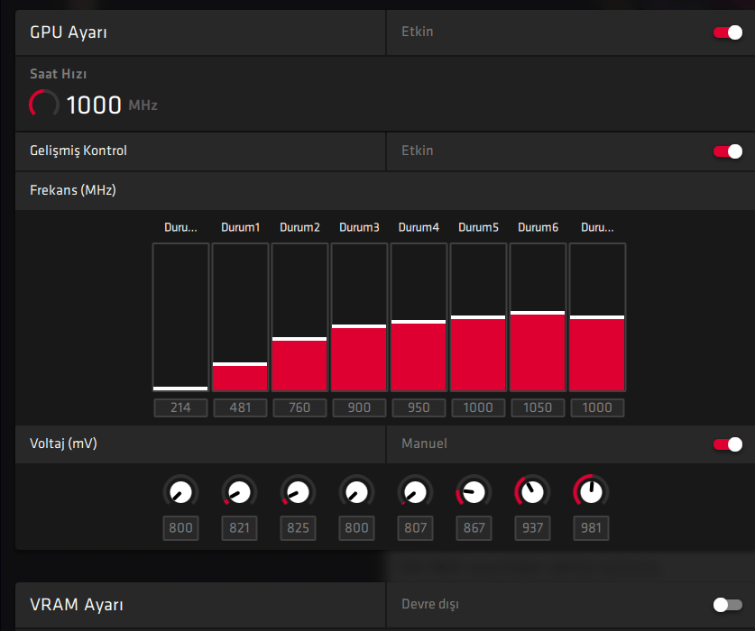

Sorunu 07alone07 sayesinde çözdüm.
Çözme metodum ise ekran kartının GPU frekansını düşürmek oldu. 1216 MHz'den bazı oyunlar için (Minecraft 1.15.2) 900 MHz'e, (ETS2 1.37) 950 MHz'e düşürmek ile sorunu çözdüm. En azından şimdi oyundan atmıyor.
Çözüm
Eki Görüntüle 585515
Oynarken sesler karıştı ve fanlar %100 döndü. Reset atıp düzelttim.
Atın arpasını sanırım fazla kıstım :) Voltajı nasıl düşüreyim bilmiyorum.
Evet işte en stabil ayarları bulmanız gerekiyor hocam. Ve bu ayarları RX 460 ile yapmanız oldukça ilginç :D Zaten az güç tüketen bir karta undervolt yapıyoruz hadi hayırlısı bakalım. Crash alasıya kadar voltaj değerini düşürebilirsiniz. Hangi ayarda sistem çökerse o ayara +5 veya +10 ekleyip stabil ayarları bulabilirsiniz diye düşünüyorum.
Yok hocam güç limitini düşürmek voltajı düşürmek ile aynı değildir. Güç limiti farklı bir şey diye biliyorum. Tam olarak açıklamasını bilmiyorum ama güç limitini -40 yapınca benim kartım 65 dereceyi geçmedi fakat 25-30fps düşüş oldu kartın performansında.
Bunun gördükten sonra frekansı 1050 MHZ'DE, Power Limit +%20'ye çektim. Grafik Ultra, 1080P ve 50 FPS alıyorum ama frekans 1.1 GHz'e çekince oyun kapanıyor.
1050 MHz + %20 güç limiti benim için ETS 2'den atma sorununu çözdü. Bu gece diğer oyunları indireceğim.

Voltaj ayarları ile oynamaktan çekinmeyin. Zaten uygunsuz voltaj değeri yaptığınızda oyunlara filan girerken sistem direk çöküyor, yeniden başlatıyorsunuz ayarlar sıfırlanıyor. Zaten bir anda misal stok 1000 voltaj varsa siz gidip de 500 voltaj yazacak haliniz yok. Yani herkeste farklı bir ayarda çözülüyor bu tarz konular. Tam olarak şu ayarı yap demek imkansız.

En azından olayın mantığını kavradınız istediğiniz şekilde ayarlar ile oynarsınız. Sorununuzun çözülmesine sevindim.
Sorun çözülmedi :) Tekrar çöktü :/
Hocam yerinizde olsam kartı parçalardım herhalde. :D Aklıma başka bir çözüm gelmiyor maalesef o ayarlar ile oynamak dışında.
Sorun cozulmedi demek hakarey aslinda. Normalde oyun dünyaya attıktan sonra 1 dakika içinde atıyordu. Artık teslimat yaptım 900 MHz'de. Sorun kaynağı belli. Frekans ve voltaj. AMD sağolsun nasıl ayarlayamadı bilmiyorum ama bir şekilde ayarlayamamis.

Konuyu tamamen okudum. Power Limit'i arttırmaya çalışıyorsunuz ama zaten sınırdasınız. Kartın ek güç konnektörü yok. Sadece PCIe slotundan güç alabiliyor o da 75W yani kartın kendi TDP değeri.
Burada kafama takılan soru direk oyundan atması veya donması. Belki PCIe slotu düzenli güç vermekte sorun yaşıyor olabilir bilemiyorum.

Kartı 1090 MHz'de güç limiti 20 iken kardeşim oynarken çöktü. Bende güç limitini otomatik yaptım ve 1 teslimat yaptım. Bir işe daha başladım, ama gece 2 olduğu için ETS 2'yi 1.36'dan 1.37'ye çekmek istediğim için çıktım.
Sanırım 1216MHz'de çakılıyor ama 1090 MHz'e çekince çökmedi.
Yarın konuyu tekrar hortlatırım :)
Dur mesaj yazayımda hortlarttığını anlayalım bari. Art arda mesaj yazınca otomatikmen birleştirdiği için bildirim gelmiyor.
@07alone07 @Lian La-Fey @Chefchaouen
ETS 2 1.36 sürümünde 1090 MHz'de oyun atmıyor idi. 3 saat oynadim. atma yaşamadım. Güç limiti otomatik, sadece base frekans 1216 MHz'den 1090'a çektim.
Şimdi 1.37 sürümündeyim. 1090 MHz'de attı tekrar. 900 MHz'e çektim. 300 km sürdüm, atmadı hala.
Sorun @Lian La-Fey'in dediği gibi, PCI yuvası o gücü veremiyor. Ya da kart o gücü alamıyor. Frekans düştüğü zaman güç tüketimi de düştüğü için oyundan atmıyor.
Düzenleme: 970 MHz'e çektim. Güç tüketimi 25 Watt'tan 40 Watt'a çıktı. Ve. Oyun 2 dakika sonra çöktü. 30-35'in üstüne çıkamıyor.
