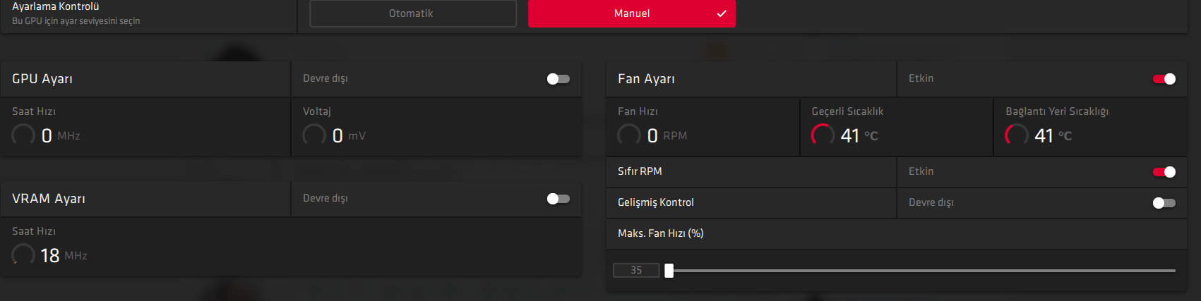

Acaba ekran kartının mhz sini düşürdüm diye mi oldu
@turkues 1300-1400 RPM gürültü yapmaması lazım. Fan hızını düşürmek istiyorsan manual ayarlardan yalnızca fan hızını kendine göre ayarla, diğerleri devre dışı olarak kalsın.
Eki Görüntüle 780295

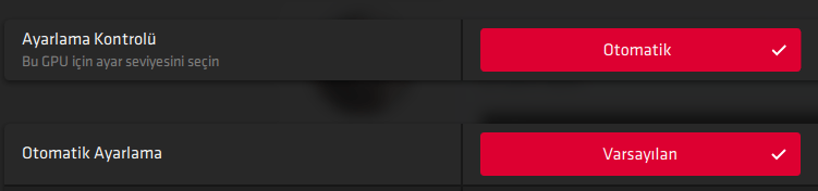

@turkues hayır seni rahatsız etmiyorsa bir sorun yok. Belki XFX biraz sesli çalışıyordur bende Sapphire var 1000 RPM civarında bile kulaklıksız kullanmama rağmen duymuyorum diyebilirim. Onun dışında bırak ayarların otomatik kalsın, fan hızı ise sana kalmış. RAM'leri de 2x8 GB yaparsan oyunlarda sorun yaşayacağını düşünmüyorum.

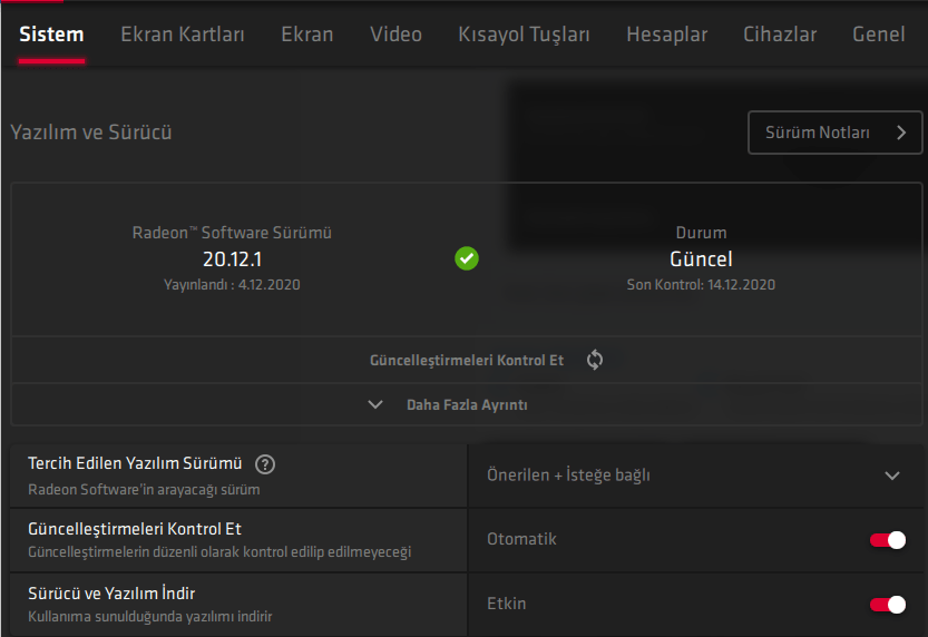

Sürücü olarak da son çıkan 20.12.1 veya WHQL olan 20.11.2 iyi şu anda eğer daha eski sürüm varsa kaldırıp bunlardan birisine geç.

Ekran kartı driver mı bu
20.12.1 veya WHQL olan 20.11.2 bu neyin sürümü

Bu ayarı kapat. Fan hızı yapacaksan önceki mesajımda söyledim.

Fan hızı yapmayacaksan böyle dursun.

Evet. Son çıkan sürücü bu. Ayarlar kısmından şöyle yapıp kontrol et dersen otomatik inip yükler.
Eki Görüntüle 780322
Kontrol ettim ve güncel dedi yaptım dediğiniz ayrları çok teşekkürler
Ancak onu ayarladığımda olmuyor
Fan hızını yine aynı şekilde %35 yapıyorum ama %50 lere 60 laraçıkabiliyor.
Bu bir sorun mu düzelir mi?
Yani ayarladığımda bile (fan hızını) hala o seviyelerde olmaması
Bende sıfır RPM diye bir ayar yok o ne işe yarıyor
