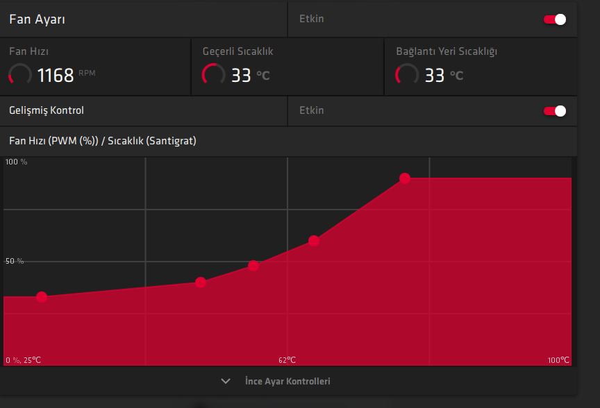

Fan ayarlarınız otomatikte mi yoksa manuelde mi? Ben manual yapıyorum, boştada dönüyor ve 30-32 derece oluyor. Manuel ayar yapıp deneyebilirsiniz.
Benim ayarlarım.
Benim ayarlarım.
Eki Görüntüle 643928
teşekkürler bu şekilde ayarladım, fakat sorun ekran kartından kaynaklı değil sanırsam, tek bir oyunun menüsünde anakarttan mı ramlerden mi, hangi parçadan geldiğini anlamadığım bi sorun var. Diğer oyunlarda yok bu ses nedense.
