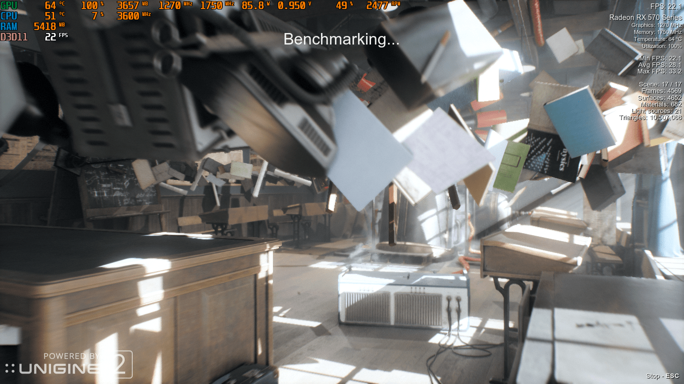

MSI Armor modelinde biraz daha Undervolt yaparak en iyi aldığım sonuç burda
Wattman Ayarları
Ben bu voltaj değerlerinde 1270 MHz hıza ulaşamayacağını düşünürken, ilginç bir şekilde 1270 MHz hızı çok rahat gördü 😄 Ayrıca anlık olarak bir kere 91.5W değerini gördüm.
Daha sonra oyun testlerini yapıp yeniden yazacağım.
Eki Görüntüle 419270
Eki Görüntüle 419280
Wattman Ayarları
Eki Görüntüle 419271Eki Görüntüle 419272
