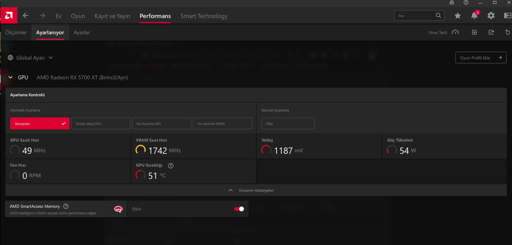

5700xt kullananlar şu ekranı atabilirler mi rica etsem. Boşta bi benim mi watt değerim bu kadar yüksek?
