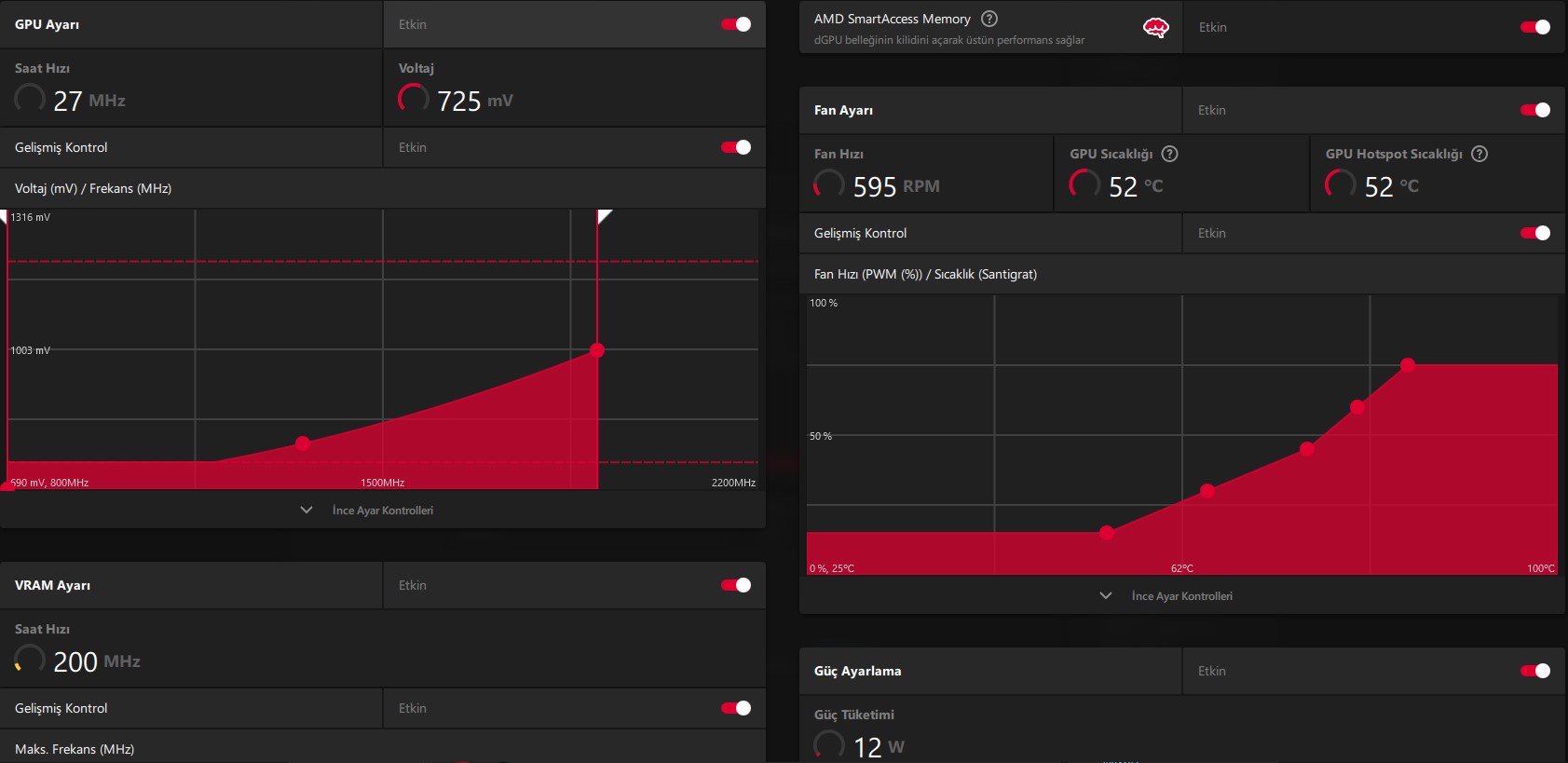

Eki Görüntüle 2278088
Mesela en saçma örneklerden birinden bahsedeyim şu an 27 MHz'de 725 mV kullanırken daha düşük frekansta 5-6 MHz'de 750mV kullanıyor. Ama güç tüketiminde hiçbir farklılık yok. Yani AMD biraz dengesiz BIOS üretmiş.
Hepsinin bir yolu var düzeltmek için ama biraz uğraştırıcı ve can sıkıcı.
@oggiowski değil bak arkadaş atmış 1746 MHz VRAM saat hızına 34W güç tüketimi yapıyor. Normalde olması gereken 200 MHz saat hızına 12-13W güç tüketimi neredeyse 3 katı yalandan yere güç kullanıyor.
Mesela en saçma örneklerden birinden bahsedeyim şu an 27 MHz'de 725 mv kullanırken daha düşük frekansta 5-6 MHz'de 750mv kullanıyor. Ama güç tüketiminde hiçbir farklılık yok. Yani AMD biraz dengesiz BIOS üretmiş.
200'e 12W ise.
1746 ya 34W iyi değil mi hocam.
