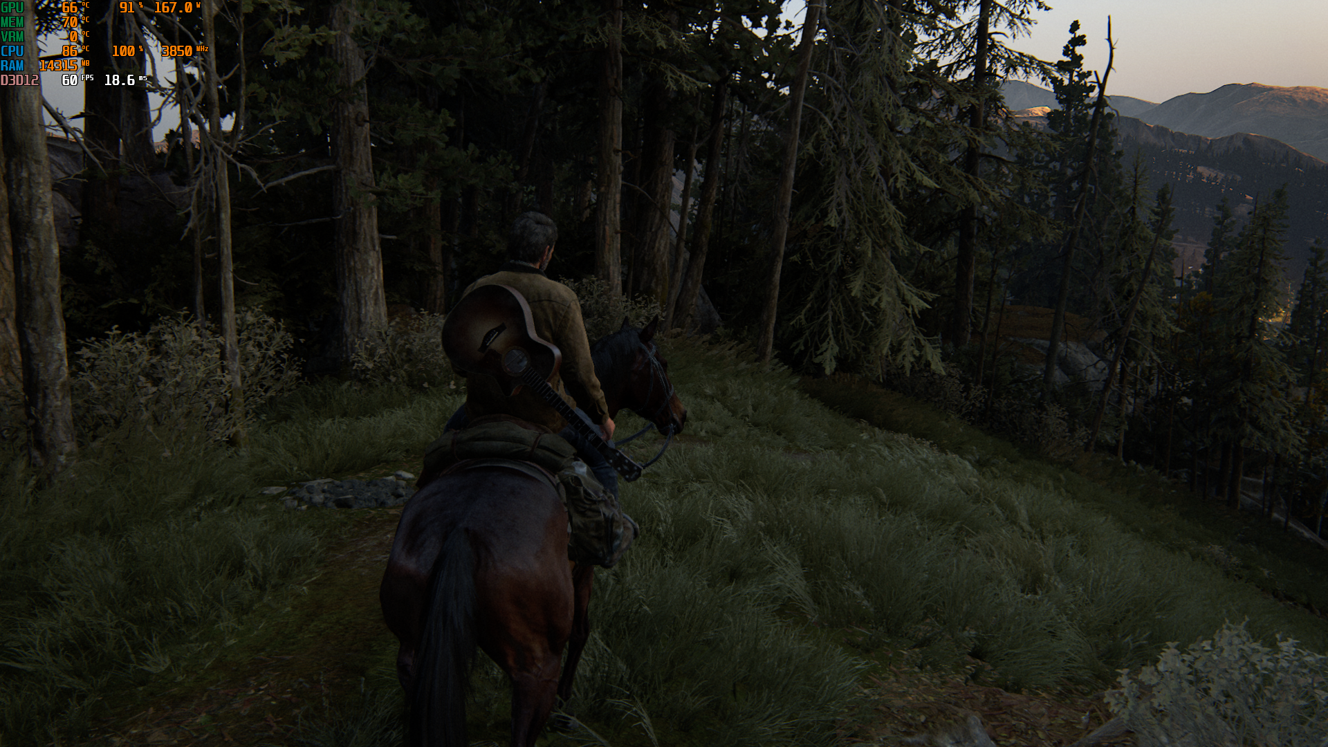

Hocam watt değeri 125'e kadar düşüyor CPU kullanımı çok fazla.
Daha detaylı anlayabilmemiz için MSI Afterburner değerlerinizin açık olduğu bir video paylaşırsanız iyi olur. Anlık FPS düşüşleri veya takılmalarının birçok sebebi var.
Normalde 200W civarında gezmeli gözüme o çarptı.

Bu kadar işlemci kullanımının imkanı yok. Aklıma gelen tek şey sistemde bir virüs olabileceği, virüs programları gizlice çalışarak işlemciye yük bindirir. Eğer virüs yoksa işlemcide ciddi bir sıkıntı var. 60 FPS limitini kaldırın her hangi bir V-Sync falan da açmayın tüm yük ekran kartına binsin birde öyle bakalım.

Hocam V-Sync kapatınca daha fazla takılıyor ve FPS düşüyor bilmiyorum sorunu anlayamadım.
İşlemci sıcaklığınız yüksek gibi termal macununu tazeleyin ardından virüs gibi bir şüpheniz varsa temiz kurulum yapın.
Şuan 94 lere kadar çıktı işlemci sıcaklığı daha dün yeni win 11 e geçiş yaptım her formattan sonra düzeliyor gibi oluyor, ama sorun mutlaka sonradan devam ediyor. 1 sene önce virüs girdiğine eminim bilgisayarıma. Mining yapılıyordu hemen sonrasında format attım.

Sürekli %100'de çalıştığı için haliyle ısınıyor. İşlemcilerde belirli bir ısı limiti var sonra frekans düşürür, gerçi sınır 100 dereceydi diye biliyorum her işlemcide farklı oluyor. Termal macun yenilemen önerimdir fakat neden bu kadar kullanıldığını anlamadım. Oyun içindeyken görev yöneticisinden en çok CPU kullanan uygulamaları gösterir misin?
Sürekli %100'de çalıştığı için haliyle ısınıyor. İşlemcilerde belirli bir ısı limiti var sonra frekans düşürür, gerçi sınır 100 dereceydi diye biliyorum her işlemcide farklı oluyor. Termal macun yenilemen önerimdir fakat neden bu kadar kullanıldığını anlamadım. Oyun içindeyken Görev Yöneticisi'nden en çok CPU kullanan uygulamaları gösterir misin?
NVIDIA Experience var ve Discord var Discord kapalıyken %90 %85 falan açıkken %100 gibi oluyor. 1 tane fan aldım kasama, kasama daha fazla sıcaklık yapıyor gibi geldi bana, kasam bu kadar sıcak değildi önceden. Macunu 1 sene önce yenilemiştim ilk işim o olacak. HDD'den şüphelenmeli miyim? Bu sorun RAM'leri yükselttiğim'de düzelmişti.
