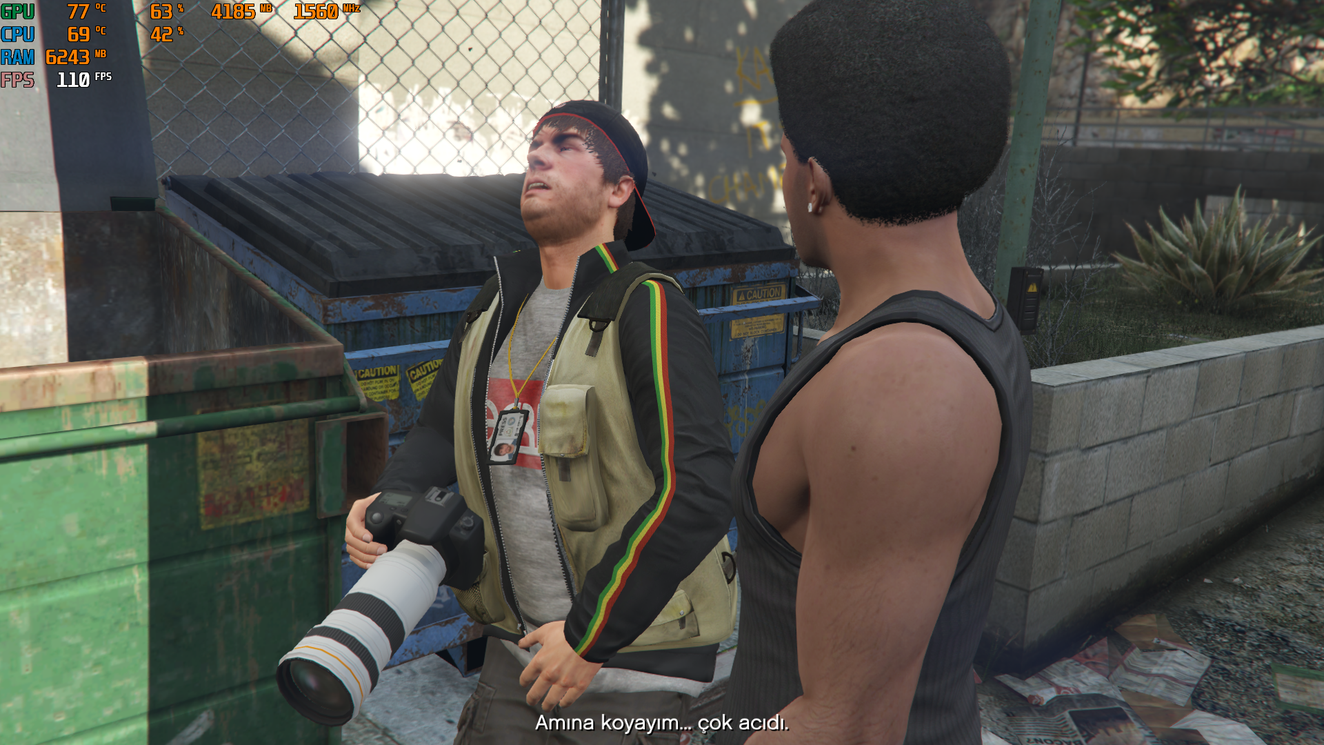

Voltaj ayarından sonra sıcaklık değeri boştayken normale döndü. Oyundayken de eskiden 84 derecede sabitti. Şimdi ilk başlarda 65 lerde geziyordu ama sonra yine bu sayıları gördüm :(
