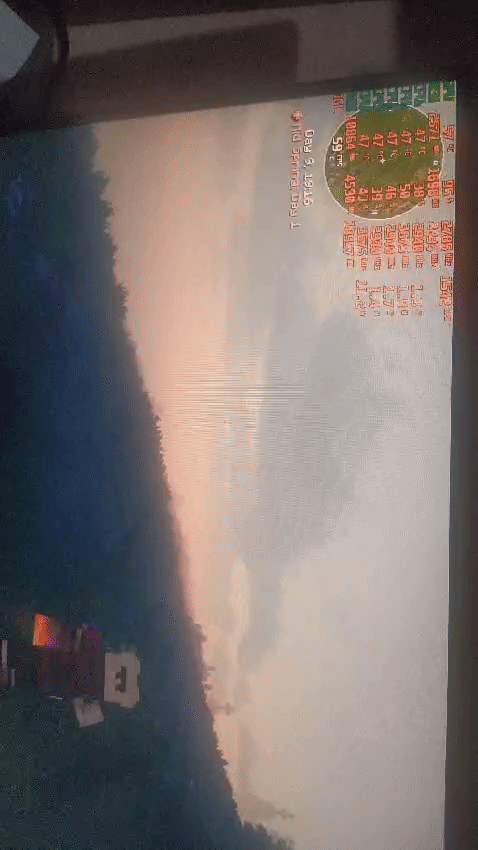

Merhaba. Oyun açıp değerleri videoya kaydettim. Kapanmadan önceki değerler gözüküyor. Bilgisayar bir drop yiyor ve kapanıyor. Video tam olarak uploadlayamadım ama gifin bitik kısmı tam drop kısmı ve ondan sonra direkt bilgisayar kapanıyor.
    1,5 MB · Görüntüleme: 28
Bu sistemi farklı PSU ile test etmeniz lazım.

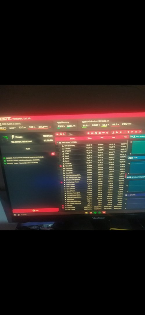

OCCT Power testini yapın, muhtemelen başlatır başlatmaz sistem kapanacak, bu da PSU sorunu ihtimalini destekler.
Şu anda indirip test ediyorum. Hemen sonucu yazacağım.
7 dakikadır çalışyor şu anda. İşlemci 80 C. Ekran kartı 52 C. Şu anda oyun veya FurMark olsaydı şimdiden kapanmıştı bilgisayar. Fakat bu testte sorun olmuyor.
