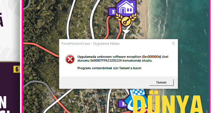

Hocam normalde hata vermiyordu ama tekrar denedim ve bu sefer bu hatayı verdi.
    460 KB · Görüntüleme: 106
Yok canım oyundandır o sen bir dosyaları yenile o kadar tedirgin olma. Bundan sonra sürücü silerken o attığımı kullanırsan DDU'dan daha pratik olur. Voltaj zarar verse benim kartım Hakk'a yürümüştü çoktan.
Bu bambaşka bir olay. Şunu kontrol et.
Deniyorum en son attığınız şeyi. Eğer yine olmazsa sizin attığınız Cleanup Utility ile temizleyip tekrardan kurmayı deneyeceğim. Sizin kart XT modeli, benimki normal olan model. Sizinkiyle aynı ayarı yapmam doğru muydu? Ufak bir voltaj düşürmeyle ekran kartına sorun geleceğini düşünmüyorum ben de, zarar gelecek olsa herhangi bir hata, mavi ekran tarzı bir şey alırdım diye düşünüyorum ama bir yandan da başka bir sebep gelmiyor aklıma. Overclock'dan önce böyle bir şey olmuyordu yaklaşık 1 saat kadar donma takılma olmadan oynadım. O.c yaptım girdim, 10-15 saniye FPS'e bakıp çıktım, sonra ayarları sıfırlayıp girdim ve bu şekilde donmalar oluyor ve oyun kapanıyor sonrasında.

FH5 biraz sakat bir oyun ne yalan söyleyeyim. Ben de ilk girdiğimde ultra oynadığımda sıfır sorun yaşamıştım, kapattım geri girdim geldi bana yetersiz bellek uyarısı verdi. Neymiş 8 GB VRAM yetmiyormuş. 2 gün oynayıp, test videosu alıp silmiştim oyunu. Biraz stabilite sorunu var sanki, son hali nedir bilmiyorum. Sen başka oyunlara da bak ne olur ne olmaz.
Evet biraz sakat bir oyun. Benim kartta 8 GB ve yetersiz bellek uyarısı veriyor bütün ayarlar Extreme'deyken. PC'ye reset attım ve şu an düzeldi gibi. Birkaç kez drop yedi ancak hala kapanmadı. Bu oyunu çıktığından beri oynuyorum, bugün sabahta oynuyordum ve böyle bir sorun yoktu. OC'den sonra olunca korktum ekran kartıma zarar geldi diye. Sistemi yeni aldığım için çok tedirginim, anlamışsınızdır zaten . Ama nedense içim hala bir buruk, zarar geldi, performansı düştü kesin diye içim içimi yiyor saçma bir şekilde. Geçti geçmesine ancak sorunun sebebini, neden öyle bir şey oldu acaba diye merak etmiyor değilim.
Oyun da biraz sakat, ben ilk çıktığında indirmiştim ayar oldum sildim. OC'dan sonra bir şey oldu mu diye hala korkuyorsan şöyle söyleyeyim ben kendi kartımın vBIOS'una girerek OC yaptım bir keresinde. 160w TDP olan kart 192w çekti, Furmark'ta diğer 6600 XT'lerin alamadığı skoru aldı. Ve sapasağlam aynen oynuyorum, video kayıtlarını da görüyorsun. Senin oradan yapacağın hiçbir işlem karta zarar vermez, yanlış bir değer versen bile sürücü kendisini yeniden başlatır. RX 6600'ün stok gücü de yeterli ama OC tabii dilediğin gibi deneyebilirsin.
