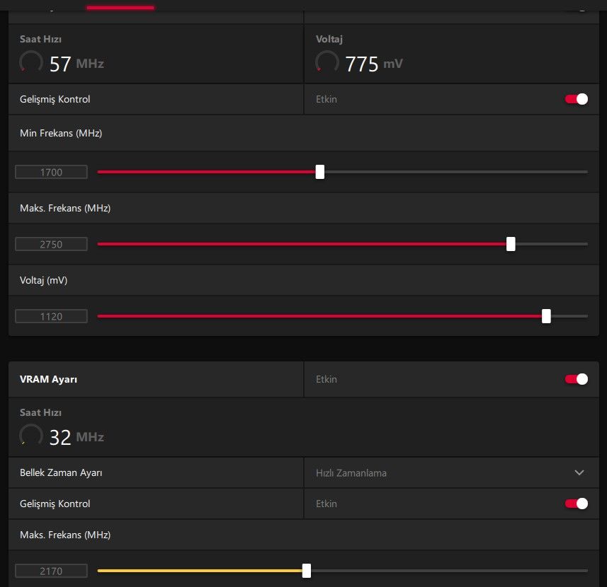

Battlefield 2042 oynamadım ama benim ayarlara göre bir yap bakalım. Sen yalnız maksimum frekans 2750, VRAM hızını da 2180 olarak ayarla. Ben üst limiti vermiştim sen bir altından gel.
Rica ederim, bir de oyundan oyuna fark eder. İlla artış yaşayacaksın misal Cyberpunk 2077 oynasan ben kafadan %8-10 artış alırsın diyorum. Tabii biraz kendi kartına göre ideali de yakalaman gerekecek, hepsinin sweet spotu farklı olur.
Bir de normalde benim kart 130w civarı çekiyor, normal OC ile 160w. 192w'ın ne kadar absürt olduğunu buradan da anlayabilirsin toplamda +60 yedi. 😂

Evet. Biraz UV de var 1150v verebilirsin ama ben o yaptığım ayarlarda sweet spot yakaladım ve performansa tamamen olumlu anlamda etki etti. Sana basit bir ayar çekip yükledim, bunu indirip işaretlediğim yerden içeri atıp kaydedersen ayarlanmış olacak. Sen sonra üzerinden değişiklik yapabilirsin.

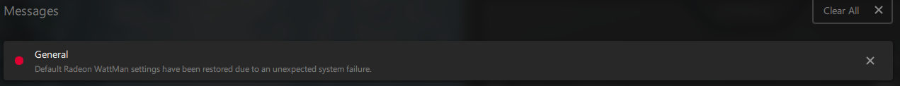

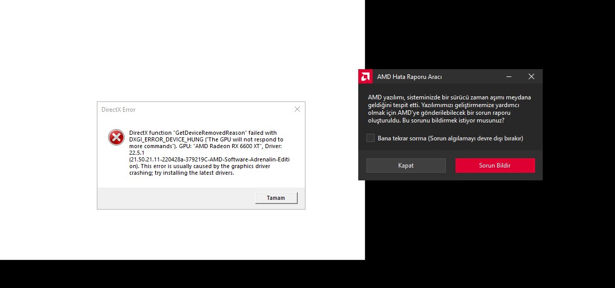

Hocam senin ayarları yapınca Battlefield 2042'ye girince 50 saniye sonra bu hatayı verip oyundan atıyor. Tom Clancy's Rainbow Six: Siege ile denedim hiçbir sorun yoktu.
Vay hocam Allah razı olsun yarın sabah deneyeceğim.
Edit: BF 2042'de oyundan atınca senin ayarlar sıfırlanıp default oluyor OC de.
Edit: 2

Yine aynısı oldu hocam. Acaba bunun sanal bellek ile alaksı var mıdır? Ben en son sanal bellek ayarları kurcaladıktan sonra bu hatayı vermişti. Default ayar yapınca sanal belleği düzelmişti.
Bu sorun BF serisinde çok yaygın bir sorun. Belki de tüm BF serisinde var. 6800 XT ile ben de bu sorunu BF4'te yaşıyordum. Ama Wattman hatası gelmiyordu bana. Oyundan kaynaklı olabilir o Directx Error.
Bu sorun BF serisinde çok yaygın bir sorun. Belki de tüm BF serisinde var. 6800 XT ile ben de bu sorunu BF4'te yaşıyordum. Ama WattMan hatası gelmiyordu bana. Oyundan kaynaklı olabilir o DirectX error.
Oyun sorunlu ama bu aralar çok oynamak istiyorum ne hikmetse bana oynatmadı. Sanırım artık OC yapmak yerine düz oynayacağım. Keşke bunun bir çözümü olsa.
Core clock'u düşürmeyi denemiştim ben de acaba karttan mı diye. Ama işe yaramamıştı. Memory clock'u ise default ayardan aşağı çekememiştim. Sonrasında BF4'te çözünürlüğü düşürünce hiçbir hata almamıştım. Bazı bölümleri çözünürlük düşürüp geçtim ileride tekrar yükselttim. Ama BF 2042'de çözünürlük düşürmek iyi olur mu bilmiyorum online deneyim için.
