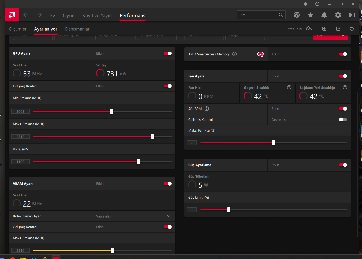

Ayarların da güzel. 6650 XT'nin detaylarını da görmüş oldum, bende 6600 XT var onda maksimum voltaj 1150mv, maksimum güç limiti ise %20'ya gidiyor.

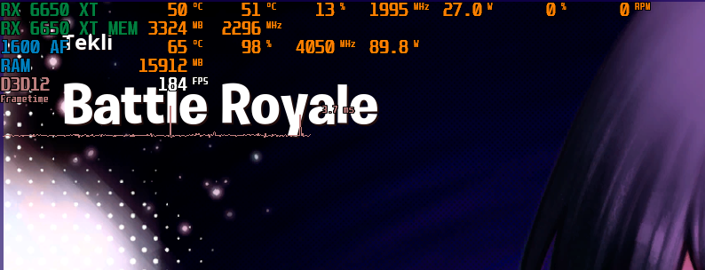

Hocam önceden sorun olmuyordu lakin şu an bende de aynı sorun varmış, yükleme ekranında kaldı ve bu değerleri alıyorum. @yapiz

Drop olduğu sürede ve öncesinde güç kullanımına bakabilir misiniz? AMD kartlar alt seviye PSU'lara bayağı hassas.
PSU biraz dandik ama farklı sistemlerde denedim bir şey değişmedi 600W Corsair 600W Frisby Power Supply'da denedim aynı.
