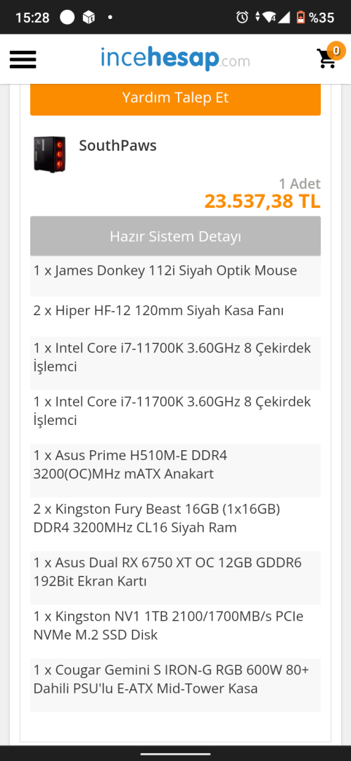

Merhaba WattMan sorunu yaşıyorum. Bunun için PSU öneriyorlar. Hangi PSU uyumlu olur? AMD sitesinde 750 yeterli diyor.

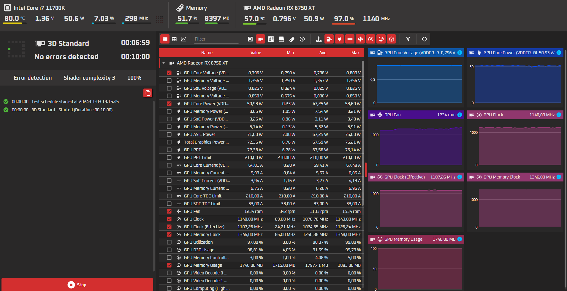

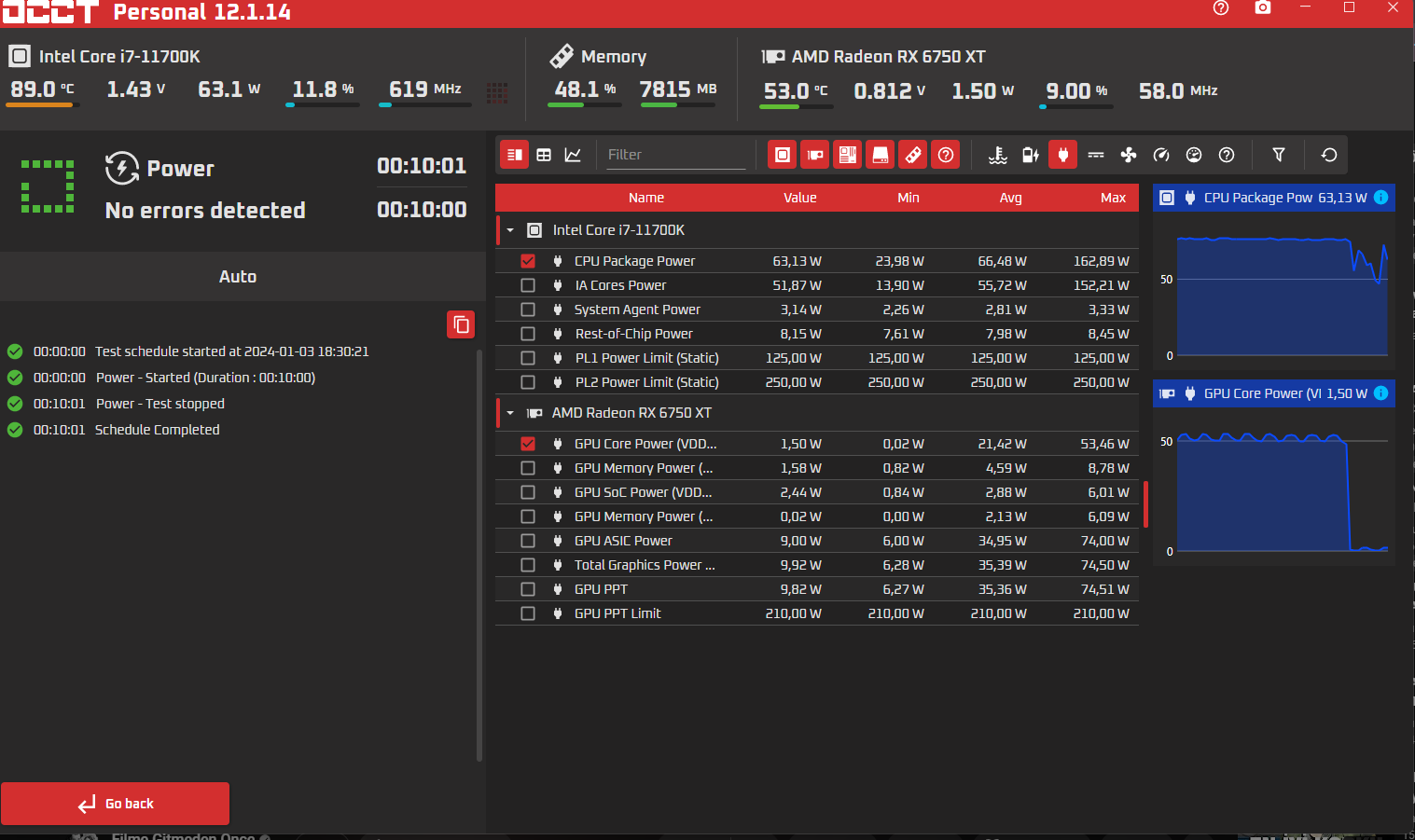

Test sonucuna göre ne yapmalıyım.
    179 KB · Görüntüleme: 45

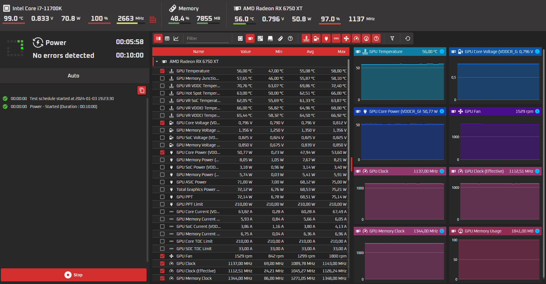

    176,5 KB · Görüntüleme: 39

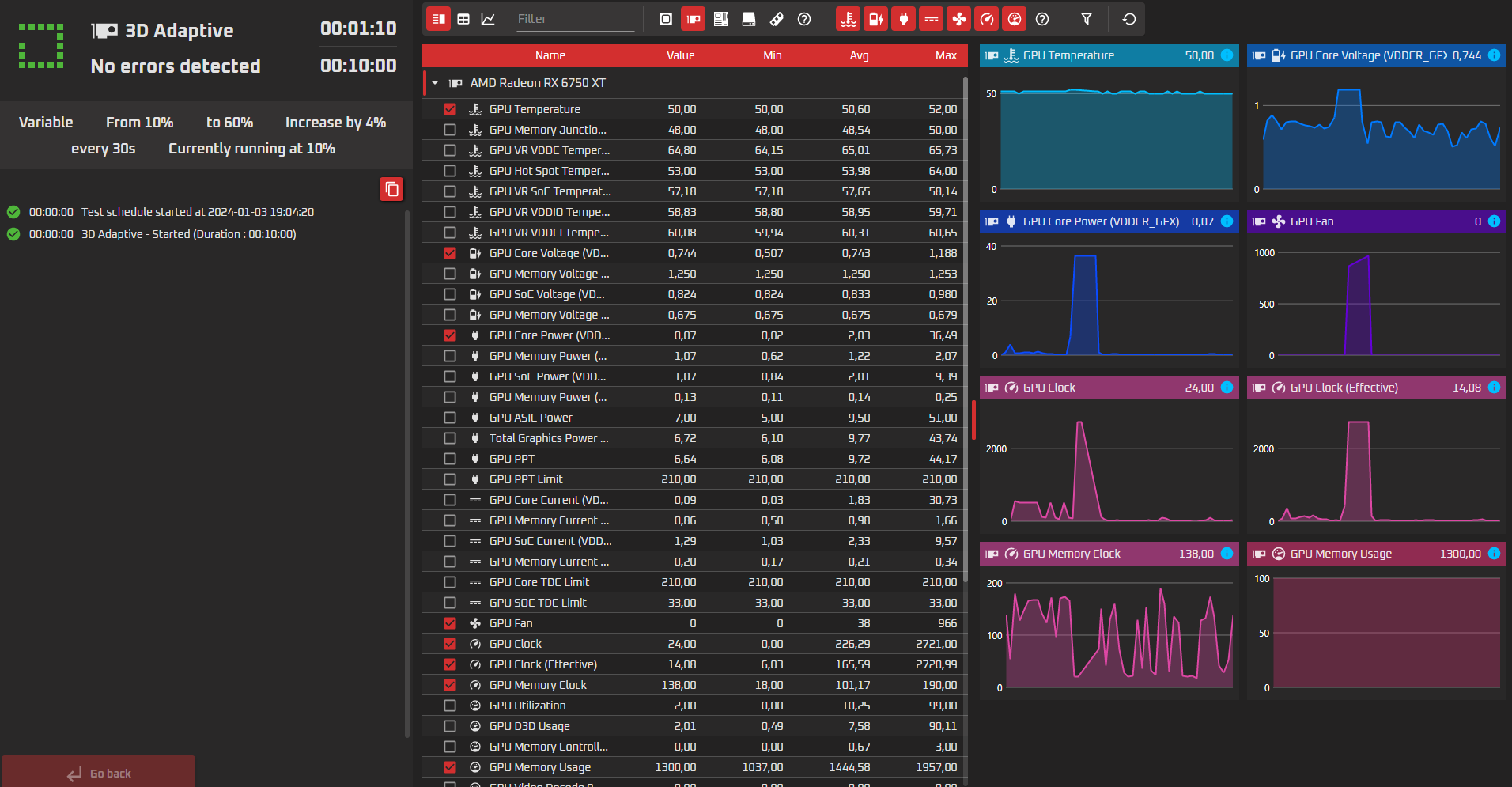

    192,6 KB · Görüntüleme: 33
    128,4 KB · Görüntüleme: 47
