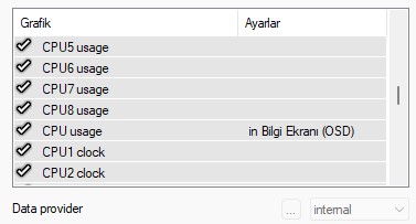

Şimdi tek tek anlatayım sana, bu benim kullandığım tarz. İlk önce MSI Afterburner'da izleme sekmesine girip benimkilerle aynılarını seçip altta "OSD'de Göster" kutucuğunu işaretliyorsun eğer değilse.
Şimdi gelelim max, avg, min, %1 low'ları nasıl göstereceğine çünkü burada ek ayar lazım. İlk önce bunları da diğeri gibi tik + OSD'de Göster yaptıktan sonra "Grup adını üzerine yaz" diyerek isimlendireceksin. Mesela "Framerate Avg" seçtiğinde bunu "FPS Avg" olarak isimlendirebilirsin, diğerleri de bu şekil. Örnek görsel atıyorum.
