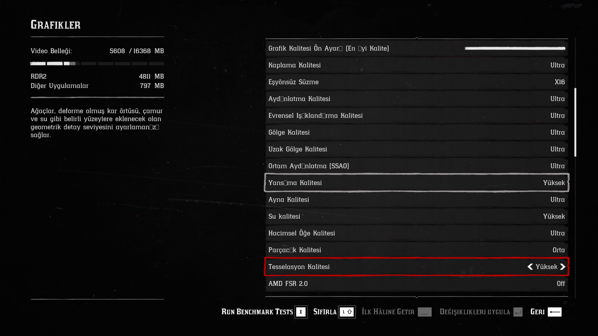

RX 6800 sistemin RDR2 %1 ve %0.1 FPS değerleri nasıl?

Ekran görüntüsü at lütfen.

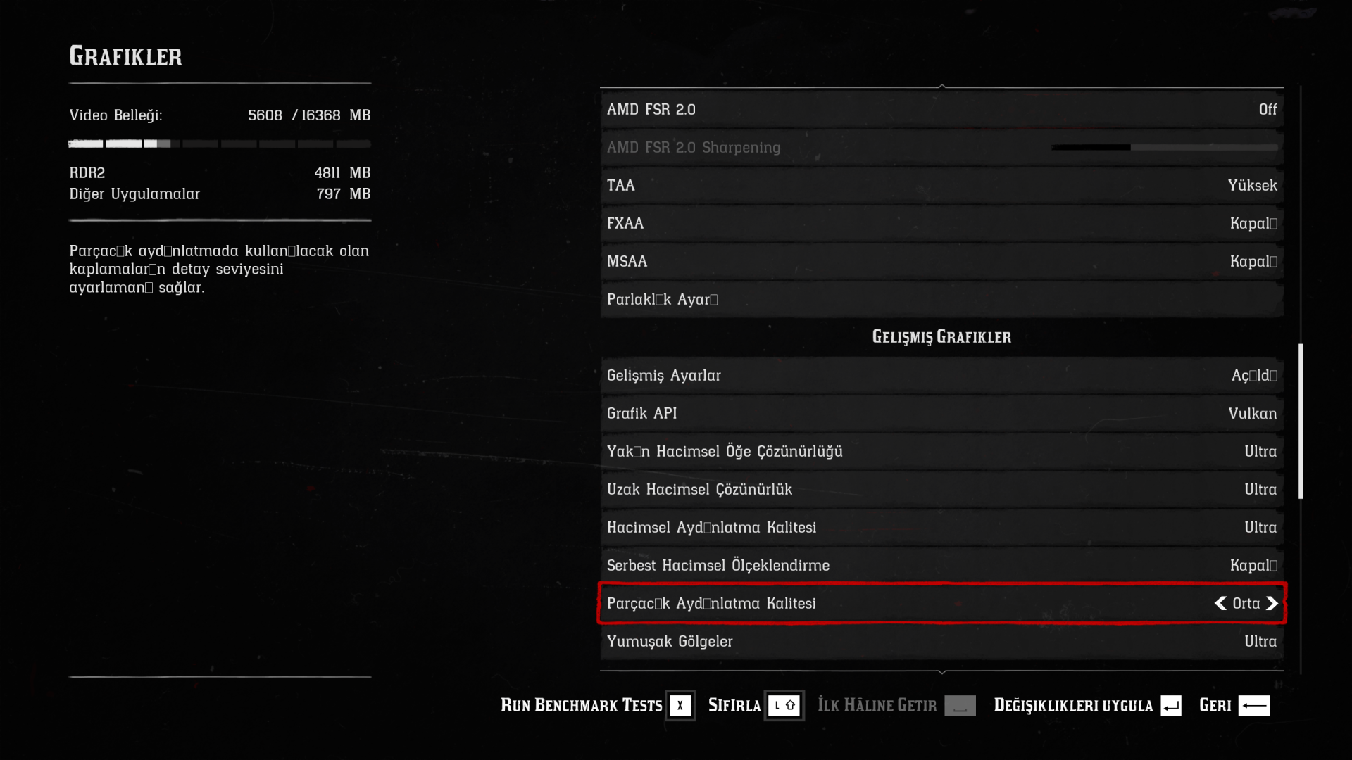

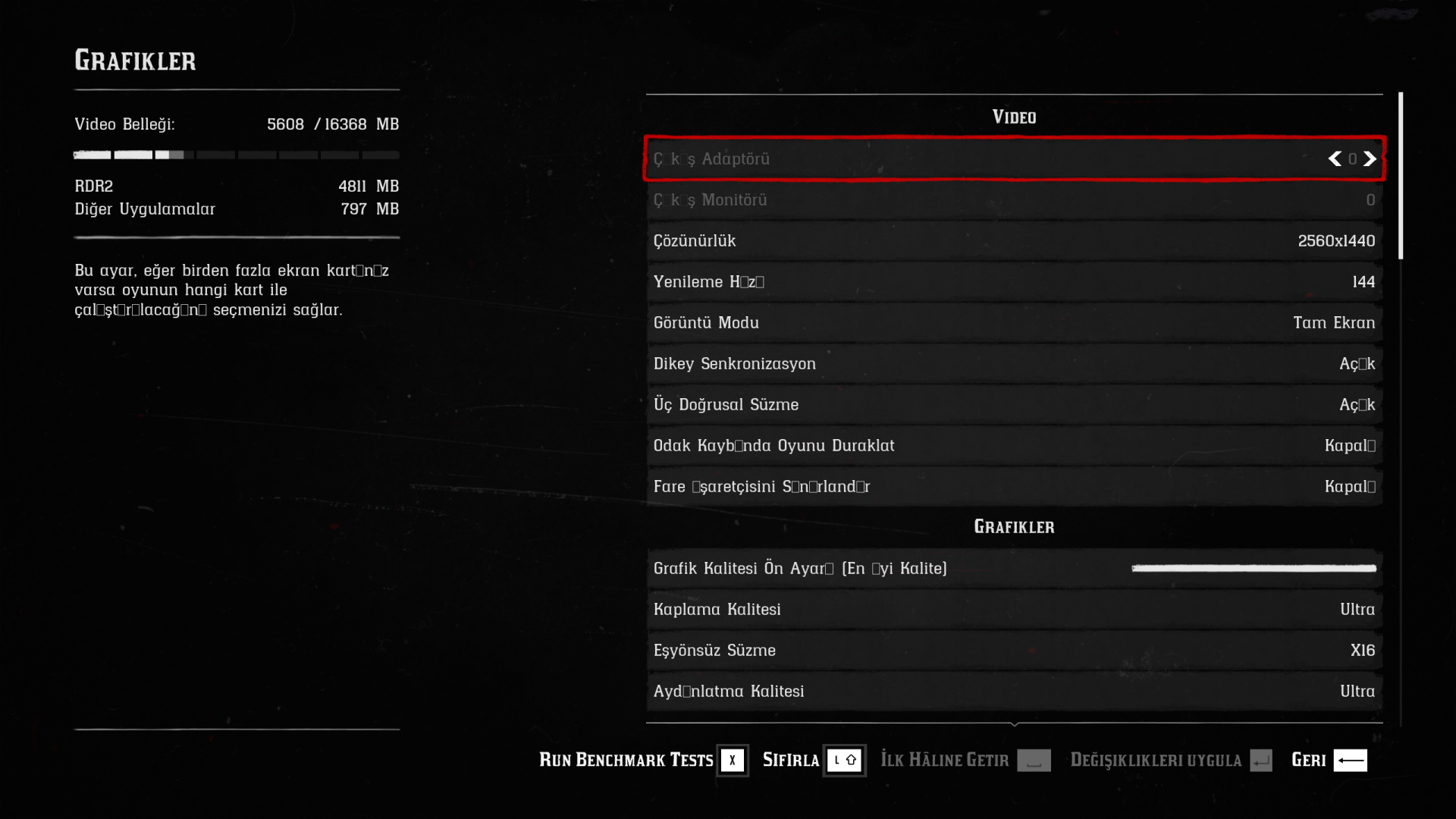

Yenileme hızını arttırmışsın ve tam ekran yapmışsın. Konuyla alakasız MSAA açmanı tavsiye ederim 4X de olsa.

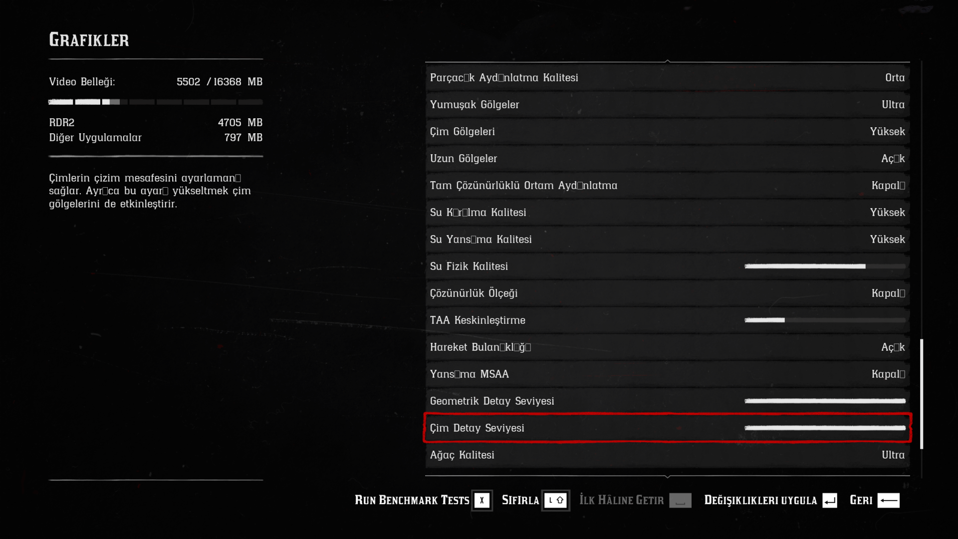

Gelişmiş ayarlardan hareket bulanıklığını kapat.

Kaç TL'ye almıştın? Kötü bir monitör değil. Yani oyunlar akıcı gelmiyor detirtecek bir ürün değil. Monitörde overclock ayarını kapatıp 144 Hz'de kullanmayı dene. Zaten 144 Hz ise overclock açıp 170 Hz'e alıp dene.
Yarış moduna al, ELMB kapat, Trace Free 80 yap. Varsa başka DP/HDMI kablosu dene. Başka portlara tak ve iyice oturduğundan emin ol.
Yarış moduna al, ELMB kapat, trace Free 80 yap. Varsa başka DP/HDMI kablosu dene. Başka portlara tak ve iyice oturduğundan emin ol.

6200 civarı olması lazım overclock la işim yok hep kapalı 170 de denedim olmadı yarış modundayım hocam ELMB zaten açılmıyor trace Free derken ne demek istediğinizi anlamadım başka HDMI DPI yok ama onunla alakalı mı bilemiyorum aklıma şey de geldi bu DP uçlarını ters takarsak böyle bir sorun olabilir mi acaba misal fark ediyorsa monitör ucunu ekran kartına ekran kartı ucunu monitöre takarsak.
