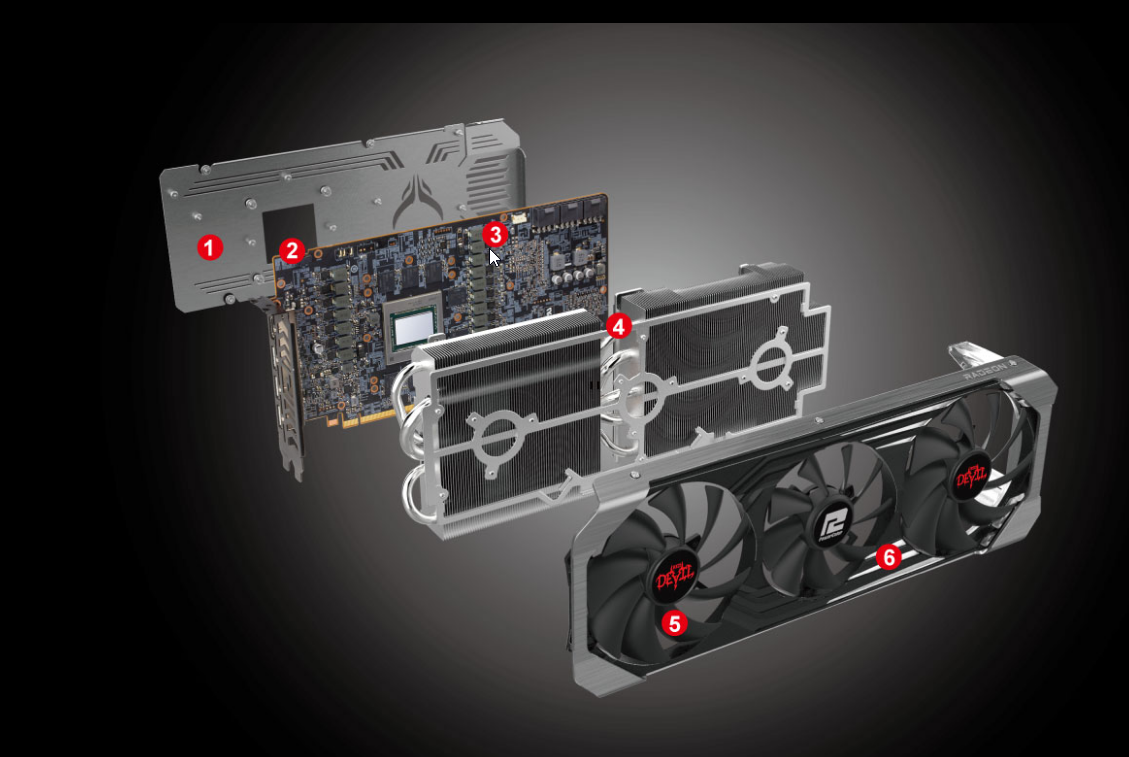

Fan bloğu malum değiştirilebilir diye artık ayrı yapılıyor. Garanti etiketi bozulmadan söküp bakabiliyorsunuz. Yeni nesilleri söktüyseniz bilirsiniz ön taraf kuru ağırlık. Fanın çerçevesini uzatırak üretilen havayı dışarı kaçmadan direk bloğun içinden geçirmek için dizayn oluşturmak amaç. Millet RGB delisi diye EVGA FTW3 dizaynını kendi kartlarına getirmiş Sapphire. Kocaman RGB çubuk koymuş. Böyle derli toplu güzel duruyor yalnız. Ben simetrik seviyorum diye öyle güze herhalde bilemiyorum.
Ekte 7900XTX'deki Sapphire sunduğu ve front plate dediği çılgın çözümlerden birisi ile standart kabul edebileceğimiz düzende yapılmış Red Devil 6900XT'yi de ekledim. Sapphire'in bu VRM soğutma dizaynı da ekstra ağırlık ekliyor. Bunun üstüne dalga kavisli fin kullanmışlar. Herkes kullanmak istemeyebilir çünkü birim alana düşen alüminyum miktarı arttığı için maliyet yükseliyor. Sapphire 6xxx serisinde sürekli Red Devil'in konuşulmasından rahatsız olmuş olacak ki çok fena bir cevapla geri dönmüş duruyor. Karttaki her şeyi bir önceki jenerasyondan farklı yapmışlar. Şu an Sapphire'den başka XFX'in 7xxx serisine biraz özendiğini(fermuar tipi fin kullanmış) söyleyebiliriz.
Boyut farkının önemli olmadığını o plastik ya da fan korumak için yaptıkları şekilli dizayn yüzünden söyledim. Yoksa dediğiniz gibi blok da o kasa ile uzuyorsa tabii soğutma bloğu hacmi büyüyeceği için büyük bir artı olabilir. Fakat XFX'deki gibi gereksiz bir v tipi çıkıntı yapacağım derken kart uzun görünürse iş değişiyor.
    660,2 KB · Görüntüleme: 35
