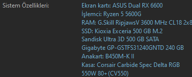

Hocam bu ilk attığınız ram testi ile oldu. Şimdi windowsun kendi programı sonrasında ise şu USB ile yaptığımız olanı deneyeceğim. Dediğiniz gibi ilk başta programı açtım sonrasında dediğiniz configi seçip testi başlattım sonuçlarda böyle :
    25,7 KB · Görüntüleme: 47
Memtest86'dan ziyade "Extreme1@Anta777.cfg" seçebilirsiniz. Daha iyi bir test.
Hemen ezber cevapcilar gelmiş konuya. Önceki kartta aldığınız hatayı yeni kartta da alıyorsanız sorunun kaynağı karttan değilmiş demek ki. WattMan hatası demek tüm suç ekran kartında demek değil. Herhangi bir donanimda bir sorun oluştuysa direkt WattMan hatası yersiniz, sizin de farkli donaniminizda bir sorun var demek ki. PSU'dan ses geliyor demişsiniz en şüpheli o o zaman. Donmalarin sebebi ise 8 GB RAM yüksek ihtimalle. 16 GB'in bile su yüzeyinde çırpındığı şu dönemde 8 GB RAM kullanmak mantıklı değil. NVIDIA aldığınızda da o hatayı elbette başka bir şekilde tekrar görürsünüz. AMD'de WattMan olduğu için o hata veriyor NVIDIA'da ise ya mavi ekran alacaktiniz belki de, ya sistem donacakti kararsizlasacakti bir şey olacaktı yani. Ezber cevaplardan mümkün mertebe kaçının, herkesin ağzına dolanmış bir AMD AMD.
Hocam ben çözüm arıyorum amd kötülemek umrumda değil. Ekran kartı dışında testlere başladım. Şuan ramleri test ediyorum sonrasında da PSU var. Test sonuçlarımı atacağım buraya sizde yorumlarsanız sevinirm.
tamamdır onu da ekledim
