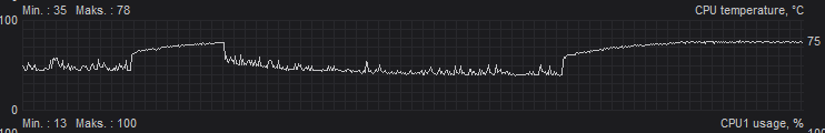

CPU Usage:
CPU clock ve Power:
Bench sekmesinde Stress testinde 1 dakika sonunda sıcaklık:
Bu da test yokken 799 ile 4193'e çık in yaptığı hali.
Aman Allah'ım bu nasıl frekans kısmaktır böyle.
Undervolt yapmak lazım işlemciye yeni fan alamıyorsanız şimdilik.
75 derecede thermal throttle olmaz normalde fakat FurMark'ta Low FPS yüksek PSU'da problem olsa o da in çık yapardı.

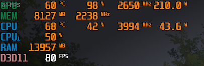

Şu an palworld'de mesela işlemci 40watt ile 55 watt arasına çık git yapıyor. FPS drop yaşadığım anlar. Frekans sabit 3990'da. @eyupensar98
Bu sıcaklıkta neden yaptığını pek anlayamadım 68 derece sıcak değil yani.
