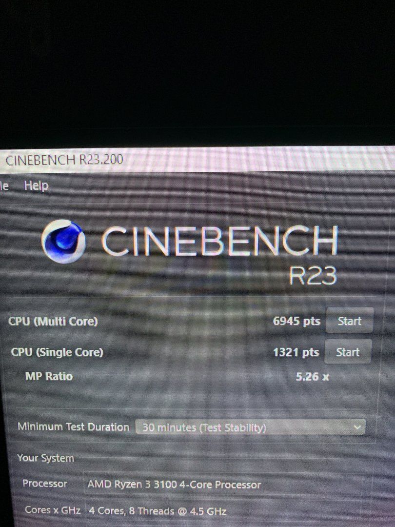

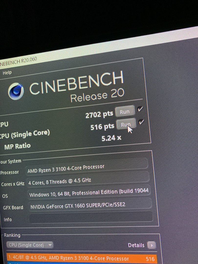

Arkadaşlar elimde Ryzen 3 3100 işlemci var.
Üzerine kule tipi bit soğutucu alıp overclock denedim.
Şu an 1.32v 4.5GHz sabit kaldı.
Yaklaşık 2 saat Prime testi yapıldı sorunsuz çıktı.
Cinebench R20 ve R23 sonuçlarını resimlerle paylaşacağım.
Yaklaşık 2 aydır 4.5GHz'de kullanıyorum ve hiçbir sorun yaşamadım.
Prime sonucunda sıcaklık değeri maksimum 72 dereceye ulaştı.
Oyunlar için değişmekle beraber olup en yüksek 65 gördüm.
Sorum şu bana ileride bir problem teşkil eder mi?
Varsa yapmadığım başka bir test veya söyleyeceğiniz bir şey onu duymak isterim.
Şu an sistem 4.5GHz'de sorunsuz akıp gidiyor.
Şimdiden teşekkürler.

Hayır, herhangi bir sorun olmaz. Sıcaklıklarında overclock uygulanan bir işlemciye göre muhteşem denebilir. Cinebench R20 (ya da R23 tam hatırlamıyorum) üzerindeki 30 dakikalık stabilite testinden sorunsuz çıktıysa bence bir problem olmaz. Çünkü ben ne zaman overclock yapsam bütün testleri geçiyor ancak R20 stabilite testinde afallıyordu, reset atıyordu.
Sıcaklıklar iyi görünüyor, Guru3D'den baktığım kadarı ile de tekli çekirdek performansında geçtiğin bayağı bir işlemci var. Oyunların çoğu hala tekli çekirdek performansına optimize olduğu için iyi bir artı diyebilirim. Çoklu çekirdek çekirdek sayısına da bağlı olduğu için biraz aşağıda kalmış ama yine de iyi görünüyor.
Ben OC'de performans artışından çok sıcaklık artışlarına bakıyorum, sıcaklık artışı çok olmadan performansı iyi arttırdıysan OC verimli olmuş demektir. All-Core olarak aşırttığını düşünürsek 3.9GHz'ten 4.5GHz'e güzel aşırtmışsın, voltaj da bu frekansa göre iyi. 2 saat Prime95 testi de stabilite konusunda gayet iyi olduğunun göstergesi.
30 dakikalık r23 testinden rahatlıkla çıkıyor.
Bir problem olmadığına sevindim
Mesaj için teşekkürler
All core 4.5ghz
Tüm oc işlemini biostan yapmıştım
Gözle görülür bir fps artışı yaşandı benim için
