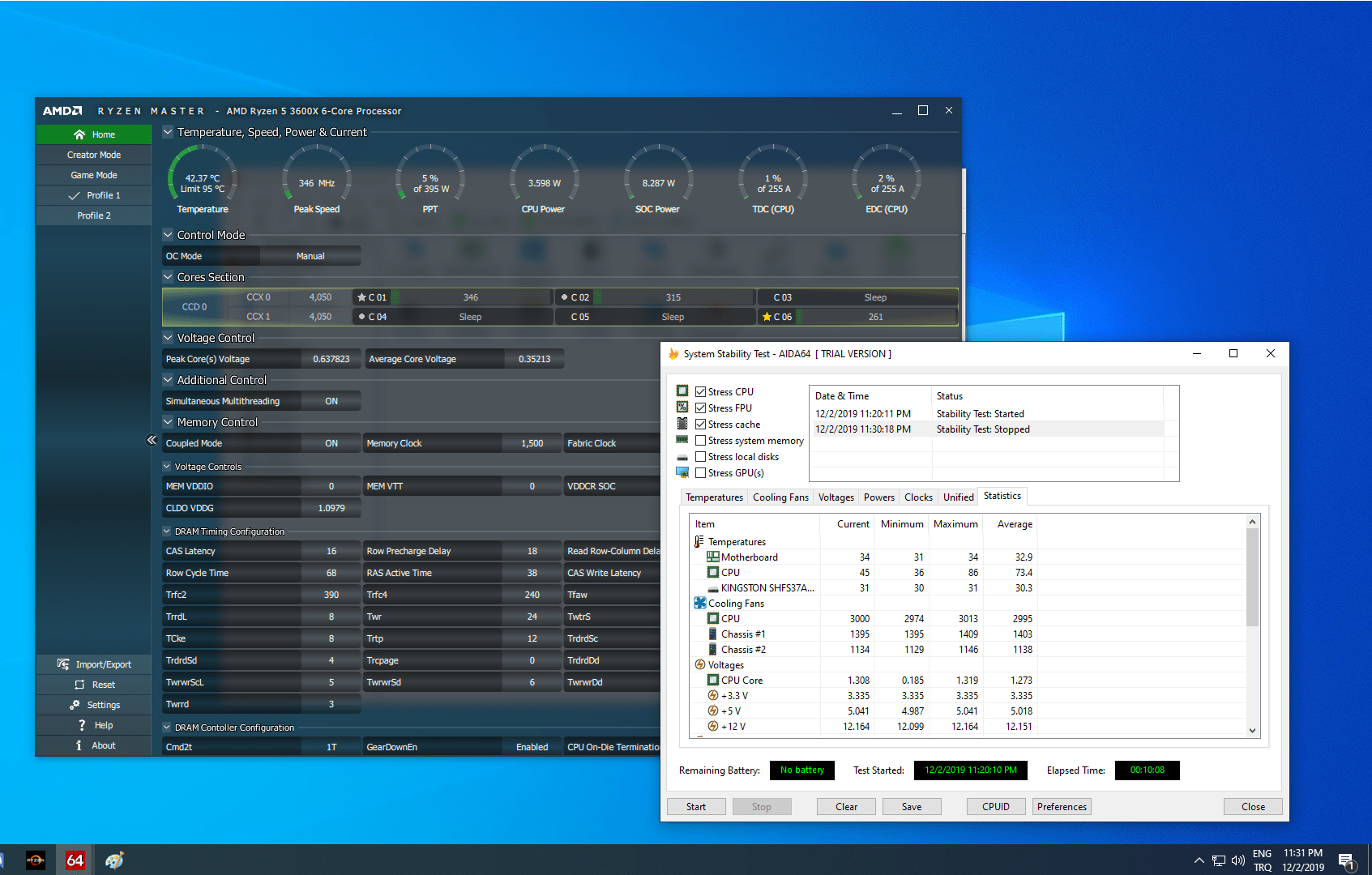

4050 ve 1.325V olarak denedim, AIDA64 üzerinde stability test yaparken, işlemci sıcaklığı 86'yı gösterirken Ryzen Master'da ki sıcaklık 104'ü gösteriyordu bunun sebebi nedir? Problem mi var, anlayamadım. Sonucun ss'ini de atıyorum. BIOS üzerinden yapmadan burada deniyoruz, değil mi?Yanlışsam düzeltin.

Okudum postunu, eline sağlık uğraşmışsın. Genelde frekans ve voltajlar aynı dediğin gibi. Herkes bunun normal olduğunu söylüyor, yani dalgalanmanın. Ama bir kısım da işlemcinin sürekli bir anda 1.46v gibi değerlere çıkmasının binde bir bile olsa işlemciye zarar verebileceğini söylüyor. Ben bir sorun olacağını sanmıyorum, dalgalanma konusunda. Ancak işlemcinin sürekli hızının artması, fan sesi ve voltajın birden yükselmesi kafama takılıyor. Yoksa belki de hiç sorun bile olmaz. Ryzen master doğru değerleri göstermiyor gibi şeyler okumuştum, oranın sıcaklığına aldanma. Ryzen masterdan voltaj işini deniyim dedim, 1.325v ile 4.3te reset attı. Sonra uğraşmadım daha. Bırak dalgalansın dedim takılıyor öyle. Dalgalanma varken stres testine soktum, 70-75 dereceye çıktı en fazla, ama uzun süreli değildi test, öylesine bi baktım 3-5dk. Telfonda olduğum için linklere bakamadım, ama güç seçenekleri nedir onu anlamadım. Ben Windowsun kendi dengeli güç planını kullanıyorum. Yine de arada fan sesinden anlıyorum dalgalanma olduğunu. Bir de, bu ryzen balanced, ryzen performans vs gibi güç ayarlarına ben hiç denk gelmedim nerede bunlar?
