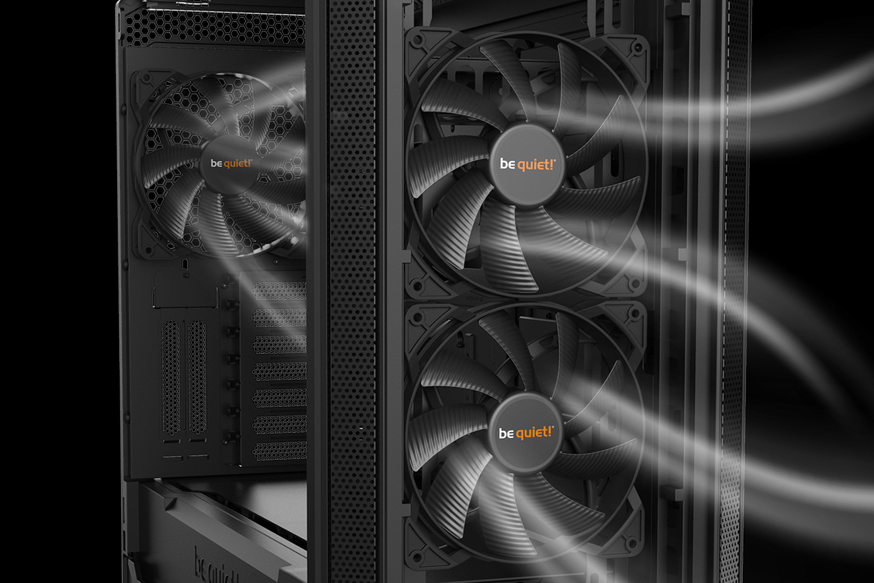

Sipariş verildi hocam. Pazartesi veya salı 5700X elime geçecek. Uyumlu çalışsınlar diye RAM'ları da 3200MHz ve 32 GB'ye çıkardım. Kullandığım prodüksiyon programlarında ciddi performans artışı yaşanacağını düşünüyorum. İzlenimleri aktarırım. Ek olarak kasa iç sıcaklığını azaltmak için bu dediğiniz kasa fanlarını hangi açıyla nereye nasıl takmamız gerekecek? Bunun için bir görsel video var mıdır hocam? VRM kısmına denk gelecek şekilde takmak istiyorum.
ImageServer.php
Airflow

Normal kasa düzeni bu şekilde oluyor zaten. Çıkış kısmındaki soldaki tek fan var. Kasanın sağ tarafında giriş kısmında 1 fan var. Üstte fan yok. Üstte hiç fan göremedim. Üst taraf kapalı zaten oradan hava nasıl çıkacak ki. Neyse hocam ben rahatsız etmeyeyim sizi. İşlemci gelsin. Bu sorun yaşarsam size haber ederim. Teşekkürler her şey için.
