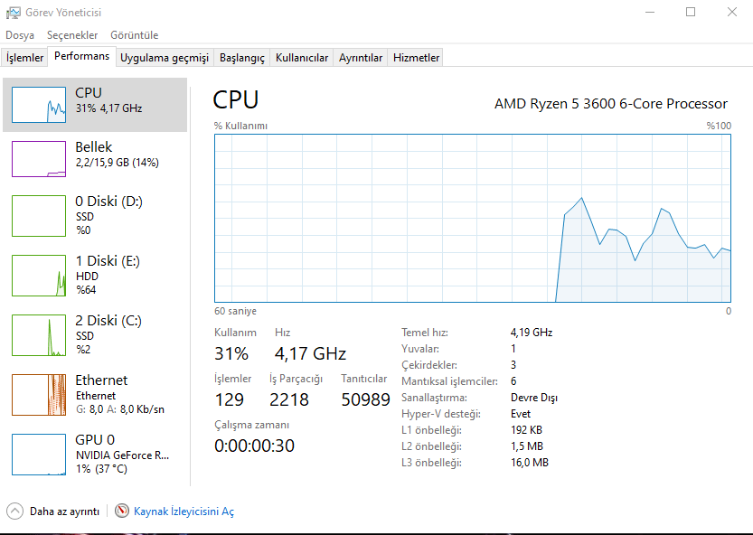

Ryzen 5 3600 düşük çekirdek değeri
pesiNsane
20 Şubat 2020
1.436
İstanbul
Alacak Yönetim UZMANI
İyi forumlar.

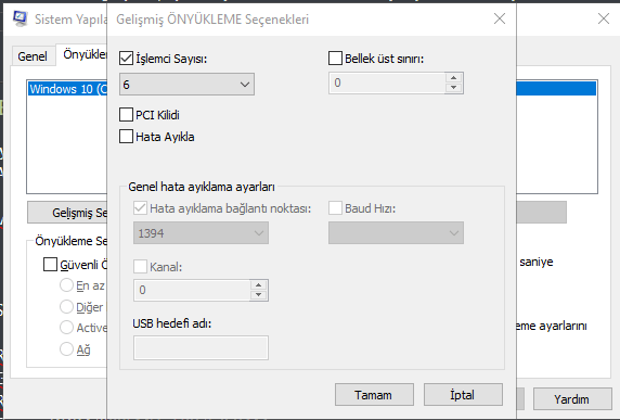

Düzeltme: MSConfig ayarını 6 çekirdek seçtim PC res attım görev yöneticisi 3-6 değerini gördüm. MSConfig tekrar girip 12 çekirdek olanını seçtim PC res attım görev yöneticisi 6-12 değerini gördüm yani normal değer. Sizce normal mi? MSConfig üzerinden 12 çekirdek yaptığımız da sorun olur mu sıkıntı yaratır mı?

Bilgisayarınızın açılmamasına sebebiyet verebilir. Daha birkaç gün önce konu açılmıştı bununla ilgili. Hiç ellememeniz daha iyidir. Ellemenize de gerek yok zaten.
Doğru evet msconfig 12 seçtik mesela zararı olur mu ?

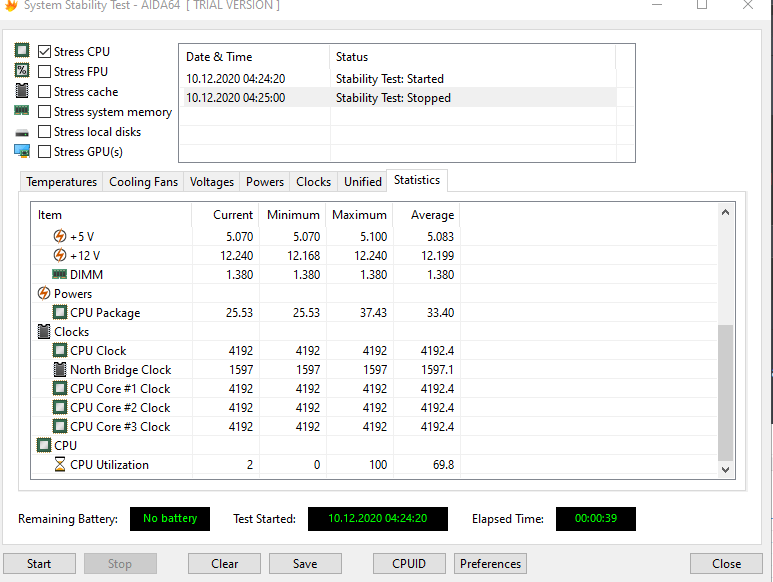

aynı işlemcide aynı problem bende de oluştu ama sizin resimlerde gösterdiğiniz gibi gelişmiş ön yükleme seçeneklerinde en yüksek 6 seçeneği var, bahsettiğiniz gibi 12 çekirdek seçeneği yok. problem ne olabilir. işlemcinin bir kısmı zarar görmüş olabilir mi? bir kısmı zarar görse hiç mi çalışmaz yoksa bende olduğu gibi 3 çekirdek 6 mantıksal diye mi gösterir acaba ? yardımcı olursanız çok sevinirim. herkese kolaylıklar...
12 çekirdek gözükmüyordu ilk aldığı zaman driverleri yükledim gözüktü.
