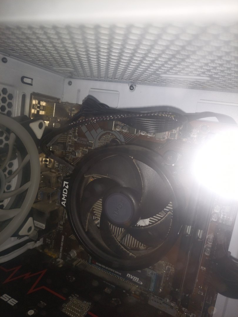

Önerdiğiniz model veya herhangi bir 240mm sıvı soğutma bu kasaya sığar mı?
Anakartın CPU güç soketi tam olarak en üstte duruyor. Radyatör ve fanların sığmama ihtimali var mı?
Güç kablosu bu şekilde duruyor.
Üst tarafa 2.120 ön tarafa 3.120 fan sığıyor yani evet bu ölçülerdeki her sıvı soğutma uygun olur.
