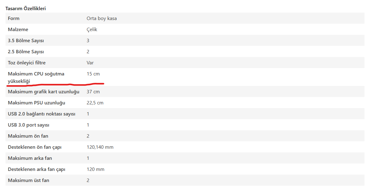

@Grim Reaper, attığın kasayı Google'da araştırdım. Mağaza sayfalarına girip özellikler kısmına baktım.
Mesela kasanızı İncehesap üzerinde buldum.
Özelliklerinde CPU soğutucu desteği yazıyor. 15cm desteği varmış. Daha sonrasında soğutucunun yüksekliğine bakıyorum.
Gördüğünüz gibi Assassin King soğutucusu 14.8cm boyutlarındaymış.
Eki Görüntüle 2622038
Eki Görüntüle 2622039

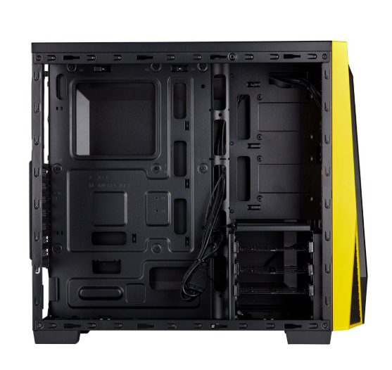

Kasa bu fotoğrafını koyduğum hocam net olsun diye ekledim. Vatan ve İtopya üzerinden uyumlu hiç mi soğutucu çıkmıyor parça aldığımda bu siteleri tercih ediyorum genelde.
