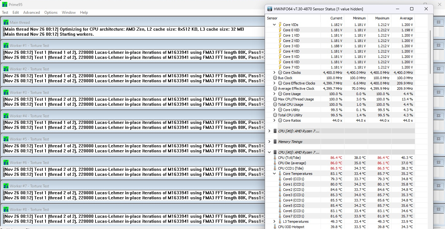

- ilk etapta Bios tan basitçe 1,2V 44x(4400 Mhz) Manual overclock olarak Undervolt et (Ryzen Master ilede test edebilirsin OC öncesi) işlemci normal kullanımda 40 derecede , prime95 all cores 4400 mhz'de 88-90 dereceyi görür,ancak oyun oynarken bu sıcaklıklara ısınmaz 60-70 dereceyi görür,resimdeki 50 C witcher'da
- Sonrasında sıcaklıklardan/performanstan memnun değilsen bi tarafta ryzen master ı aç basic görünüm diğer tarafta cinebench multicore aç cinebench çalışırken ryzen master ile , azar azar voltaj yada mhz düşürüp/yükseltip sürekli test ederek işlemcin için optimum ayarları bul çok düşük saat hızı/voltaj verirsen sistem kapanabilir, sistem kapanmaz ancak instable ise ya ryzen master uyarı verir yada cinebench error verir. All cores 4500-4600 mhz üzerine çıkmaya başladığında 1,2v kurtarmaz voltaj arttırman lazım tavsiyem 1,35 üzerine çıkmamaya çalış ve oynadığın oyunda maximum çıktığı sıcaklığa görede gerekirse düş. Çıkabildiğin max optimum frekansı Ryzen Master uyarı vermemiş ve Cinebench çalışıyorken stabil ise sıkıntı yok, OCCT ile confirm edebilirsin yeterlidir. Bazen bulduğun değerler prime 95 ile işlemcinin 95-100 derecelere çıkıp kapanmasına sebep olabilir ancak oynadığın oyunlarda yada işlemciyi %100 kullandığın durumlarıda dahi bir sıkıntı yaratmaz , o yüzden saatlerce prime95 çalıştırmaya gerek yok gereksizdir. All cores 4600 mhz ye doğru sıcaklık zorlamaya başlar. 360 lık soğutucu ihtiyacı doğurur. Bulduğun optimum değerleride sonradan biosa tekrar girip saveleyebilirsin.Ryzen Masterdan bulduğun değerleri biosa girdiğinde sıkıntı olmayacaktır ancak , Yanlış frekans/voltage değerleri girmen sonucu sistem açılmazsa sıkıntı yok CMOS reset atıp tekrardan default ayarlar ile bilgisayarı açabilirsin
