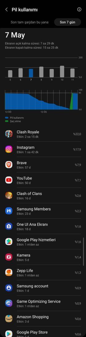

Merhaba. 6 gündür Samsung Galaxy S21 FE kullanıyorum. Açıkçası araştırdığımda birçok kişinin de dile getirdiği batarya problemini görmüştüm fakat bu kadar olacağını tahmin etmiyordum. En son aldığım ekran süresini görsele ekliyorum. %100'den %23'e kadar olan süredir. Hep mobil veri ile kullandım. GPS Bluetooth gibi özellikler kapalıydı. Sizce normal mi bu ekran süresi? Ayrıca şunu da sormak istiyorum. Mesela %20 de şarja takıp tam dolmadan %60 civarında çeksek ve bunu gün içerisinde 2-3 defa yapsak bu işlem bataryaya zarar verir mi?

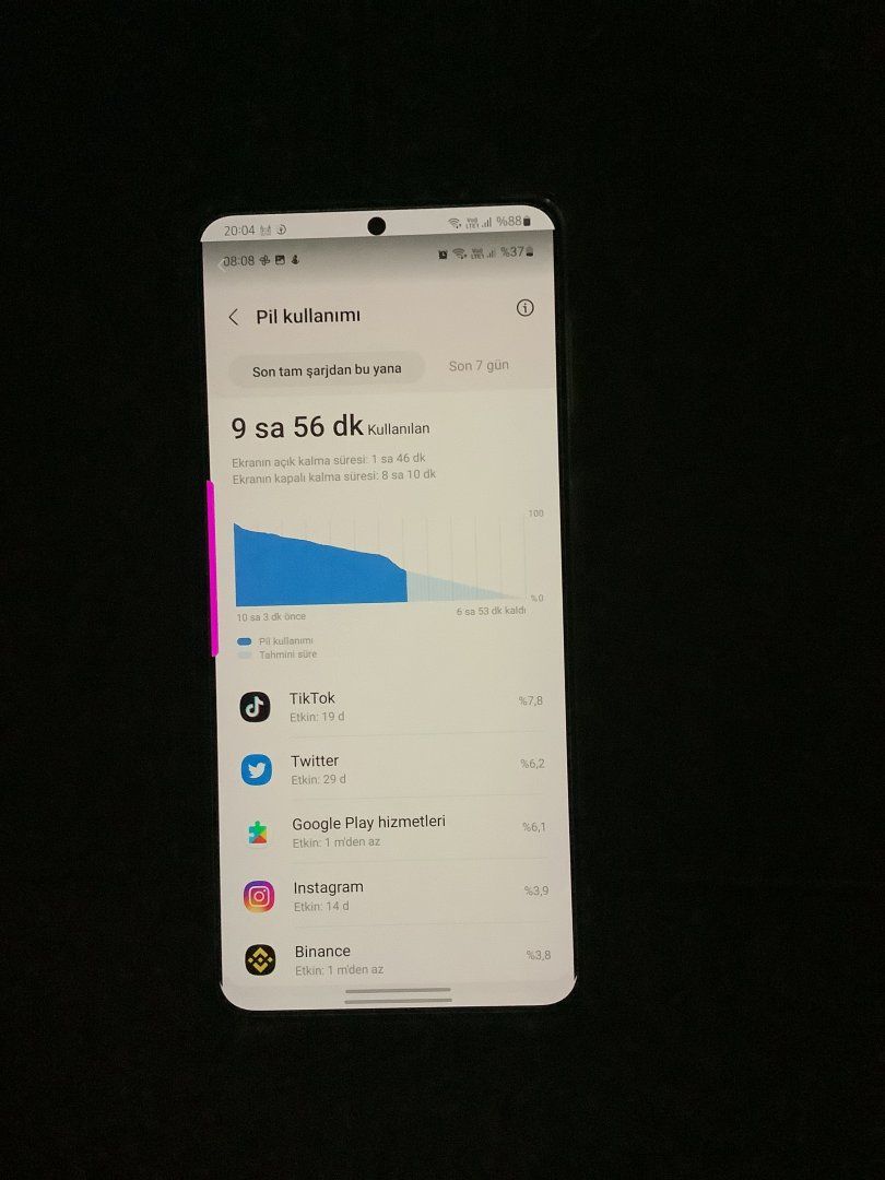

1 saat 46 dk açık ekran süresi almışım ve şarj %100'den %37'ye düşmüştü.

Açıkçası bende bu cihazı alırken birçok kişinin batarya sorununu dile getirdiğini görmüştüm ama bütçem doğrultusunda da Xiaomi veya orta segment bir cihaz tercih etmek istemediğim için aldım. İlk incelediğimde de tasarımı, ekranı, kamerası filan hoşuma gittiği için tercih ettim. Cidden bu özellikleri tatmin etsede bataryası çok kötü maalesef. Fakat sizde nasıl öyle ekran süresi vermiş anlayamadım. Ful mobil veri ile kullandığımda hemen hemen konuda paylaştığım ekran süresini alıyorum.
Benim kullandığım S21 FE 120Hertz de pil kullanımım 4-3.5 saate kadar düşüyor 60Hertz de ise böyle.

Bu modeli tercih etmemdeki sebeplerden birisi de 120 Hz olmasıydı. 60 Hz alınca çok takılıyor gibi geldi. Ya da 120 Hz alışınca mı öyle geliyor anlayamadım. :D Neyse artık yavaş yavaş alışıyorum günde 2 kere şarj etmeye.

Galaxy Max Hz istersen bunu bir dene derim. S21'deki adaptif özelliğinden bir farkı kalmıyor. (1 hafta ücretsiz premium denemesi var.)
