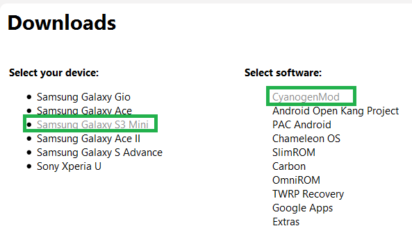

1- Buraya giriyoruz : Downloads
2- Burdan S3 Miniyi daha sonrada CyanogenMod'u seçiyoruz.
Eki Görüntüle 4330
4- Daha sonra aşağı inip CyanogenMod 11'i seçiyoruz ve Download diyoruz. Güncellendiğini nasıl anlıyacağım derseniz sonunda kodlar var. Daha doğrusu kod değil tarih. Şuan "2014.06.06" yazıyor. Yani 2014'ün 6.aynın 6'sında çıkan sürüm demek. Bu şekilde güncellendiğini anlayabilirsiniz. :) Recovery'e basıp indiyoruz. :)

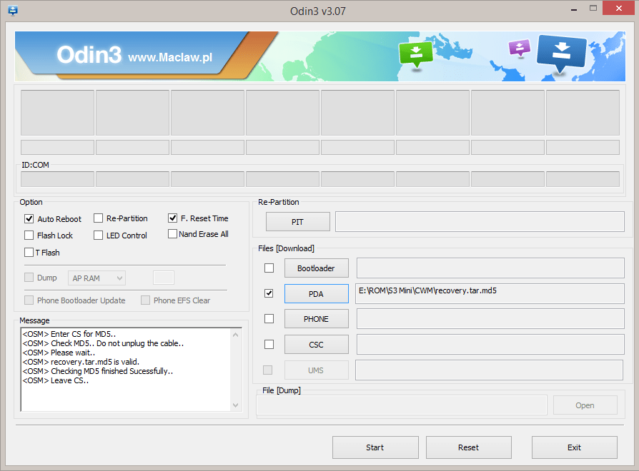

Daha sonra verdiğim iki dosyayı indiriyoruz. CWM'yi masaüstüne atıp, Odin RAR'ınıda masaüstüne çıkıyoruz. Odin'i açıyoruz. PDA Kısmına indirdiğimiz CWM'yi gösteriyoruz.
Eki Görüntüle 4334
Daha sonra telefonumuzu kapatıp ses kısma + ortadaki tuş + kilit tuşuna basılı tutup download moda giriyoruz. Daha sonra bir kere ses açma tuşuna basıyoruz ve telefonu ORJİNAL USB KABLOSU ile bilgisayara bağlıyoruz. Gördüğünüz gibi yukarda COM:4 yazdı, sizde COM:5 COM:6 falan yazabilir. Yalnız masaüstü PC ise arka portlara bağlamanızı öneririm. Laptop isede, şarjı dolu iken yapın. Gerçi yüklenmesi 1 dakika bile sürmüyor ama nolur nolmaz. Yukarda COM:4 yazısını gördüğünzde "Start'a basın ve dokunmayın, bilgisayarızda başka bi işlemde yapmayın. Telefon açılana kadar USB kablosunu kesinlikle çekmeyin. Daha sonra telefonunuz normal bir şekilde açılacak. Şimdi ROM'u kurmaya başlayabiliriz. Yine telefonumuzu kapatıyoruz, bu sefer ses açma + ortadaki tuş (home tuşu) + kilit tuşuna basılı tutuyoruz ve karşımıza CWM Recovery geliyor.

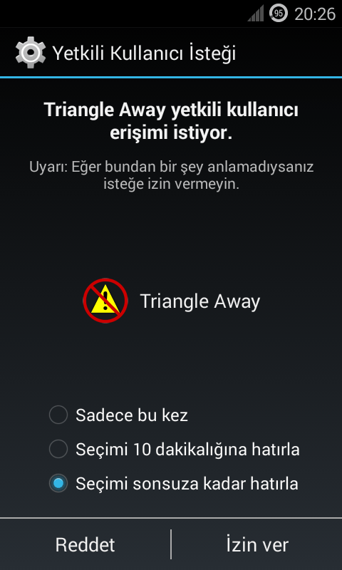

Açtığınızda böyle birşey gelecek, sonsuza kadar hatırla diyip izin vere dokunun.
Eki Görüntüle 4336

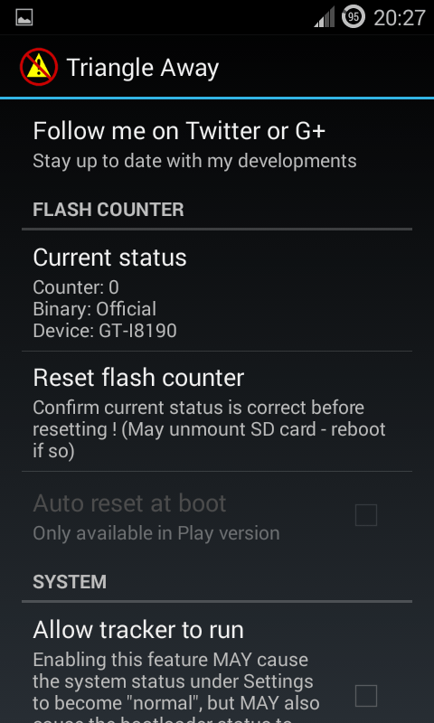

İzin ver diyince uygulama kapanacak, tekrar açın. Daha sonra uygulamayı alın diyor ben APK olarak indirdim, No Thanks diyip geçebilirsiniz. Aşağı inin, "reset flash counter" diyin.
Eki Görüntüle 4339

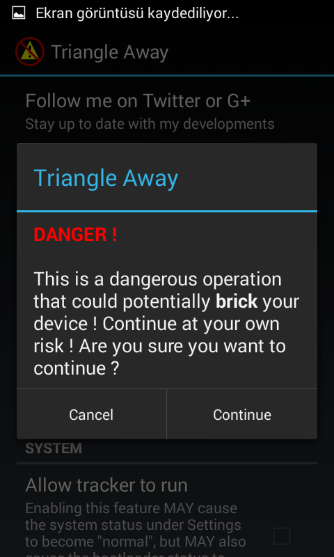

Continue diyin.
Eki Görüntüle 4340

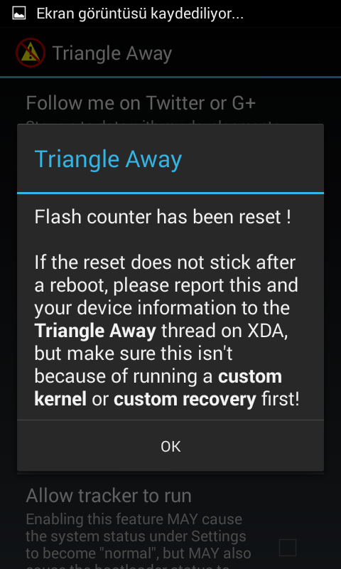

Ve"ok" diyin.
Eki Görüntüle 4341
