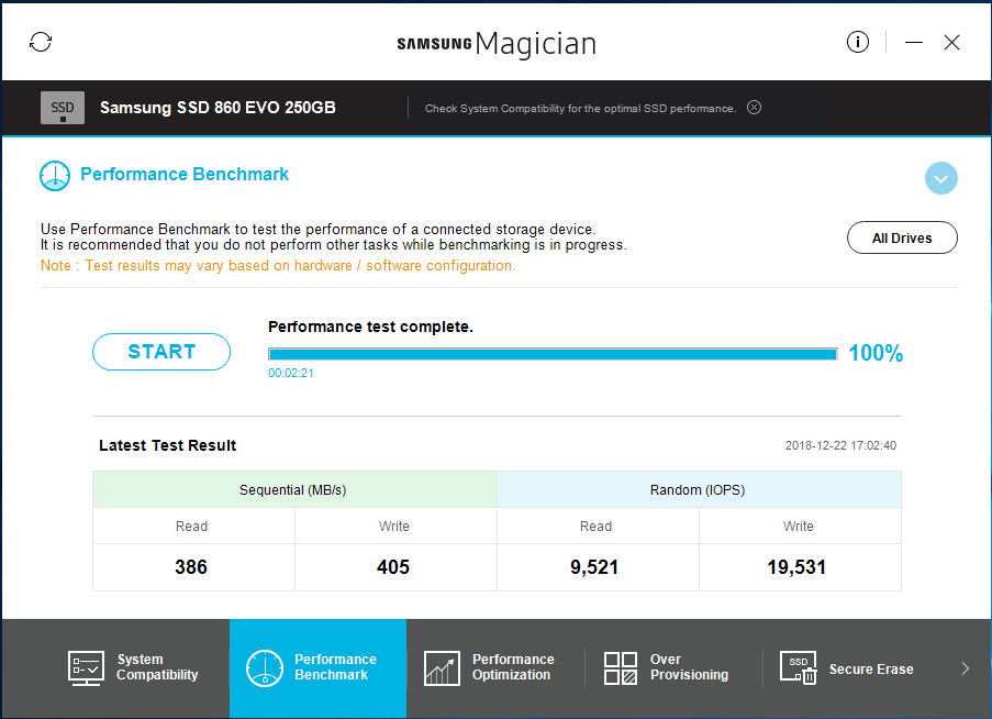

Samsung Magician ile bu değerleri aldım.
Rastgele yazma değerleri düşük sanırım. Okuma yazma hızları 500MB/sn olması gerekirken 400'lerde kaldı.

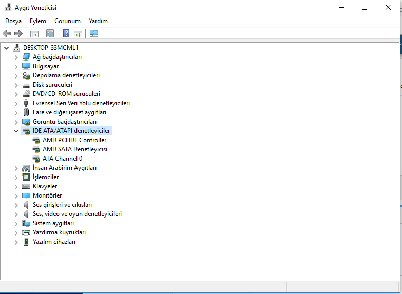

Şu anki Driver'lar ekteki gibi.
AMD sitesinden amd-chipset-drivers_18.10_0830 diye bir dosya indirip kurdum. Driver değişmedi. Sanırım AMD AHCI driver kurmam gerekiyor fakat hiçbir yerde bulamadım.

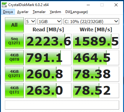

Aynı testi CrystalDiskMark ile yapın sonuca bakalım. Bende de ilk test düşük çıkmıştı.
Teşekkürler,
Aygıt yöneticinden sürücüyü elle değiştir diyerek AMD AHCI driver yapmayı başardım.
Dediğiniz gibi cyrstalmark programıyla test yaptım. Ayrıca Samsung Magician ile turbo mod aktifleşti. Samsung ile de tekrar test yaptım. Sonuçlarda 1,700 gibi absürt rakamlar çıktı. Bunlar 1 Mb mı yoksa 1,700 =1700mb mi demek istiyor ?

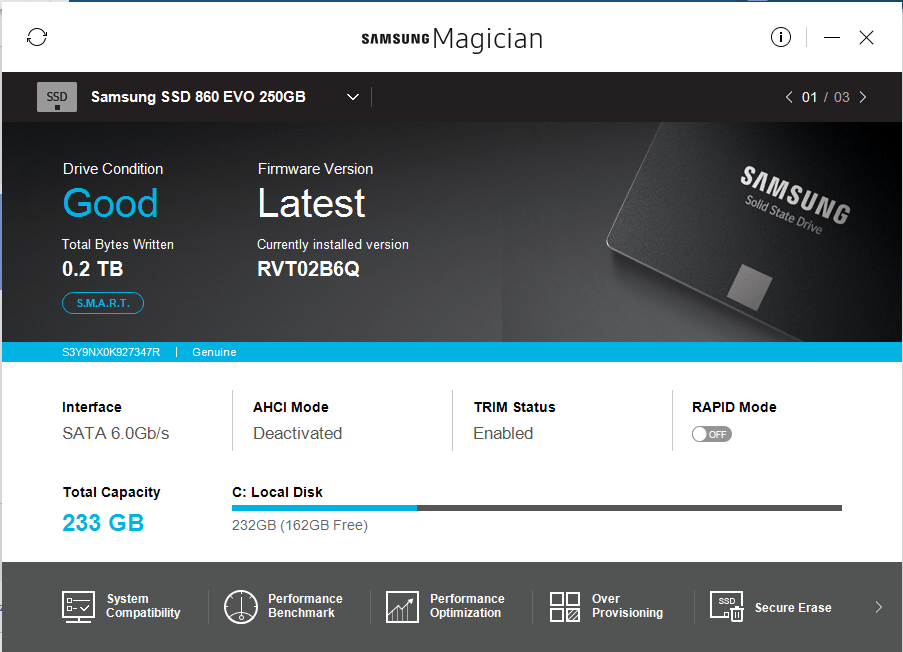

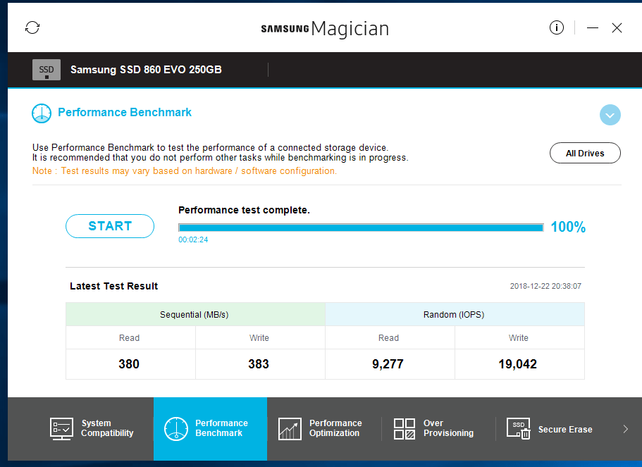

Rapid Modu kapattım. 2 defa test ettim yine sonuçlar olması gerekenden düşük. Screenshot ı yükledim. Birde AHCI mode deactivated. Amd ahci driver bulamıyorum. Sanırım o olmadan biraz düşük oluyor sonuçlar.
Bu AHCI modunu açmak için bir yol yok mudur ?

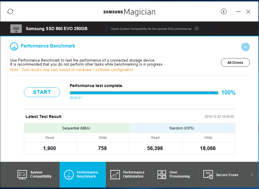

Sizin cevaptan önce araştırdım sonra tekrar AHCI modu aktifken format attım. Önceki formatı atmadan önce AHCI modu açmamıştım, o yüzden AHCI driver yüklememiş. Tekrar format attım Microsoft driver yüklenmiş. Samsung Magician'i tekrar yükledim ve şimdi sonuç tam olması gerektiği gibi.
Birde BIOS'da Hot Plug diye bir şeyi bütün sata portlarında aktifleştirdim. Ama büyük ihtimalle yeni format sayesinde oldu.
