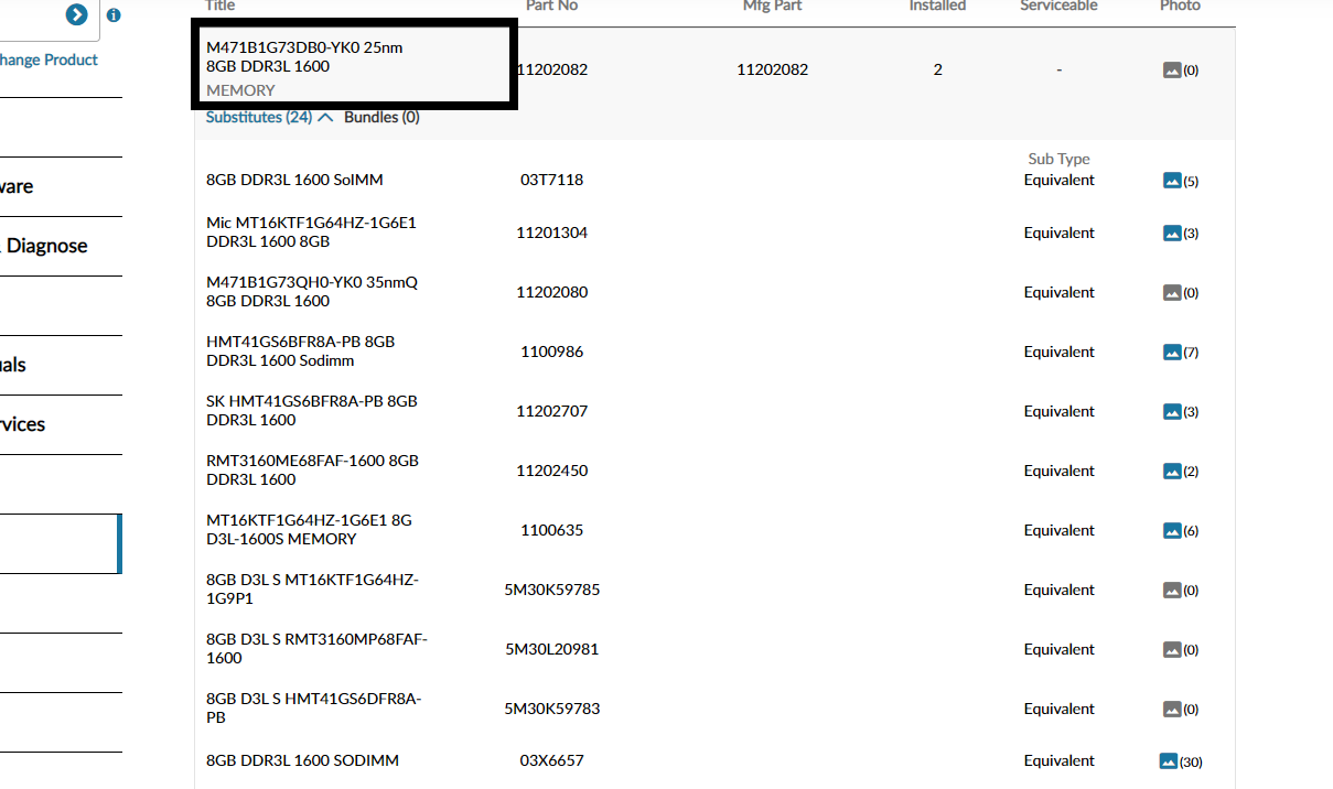

Daha önceden Lenovo marka laptop kullanan bir arkadaşa gene resmi sitesindeki bu listeden (kendi laptop modeline göre tabii) RAM seçmesini tavsiye ettim. Daha doğrusu birçok kişiye kendi laptop marka modelinin resmi sitesinden bu tarz desteklerde bulundum ve memnun kalındı.

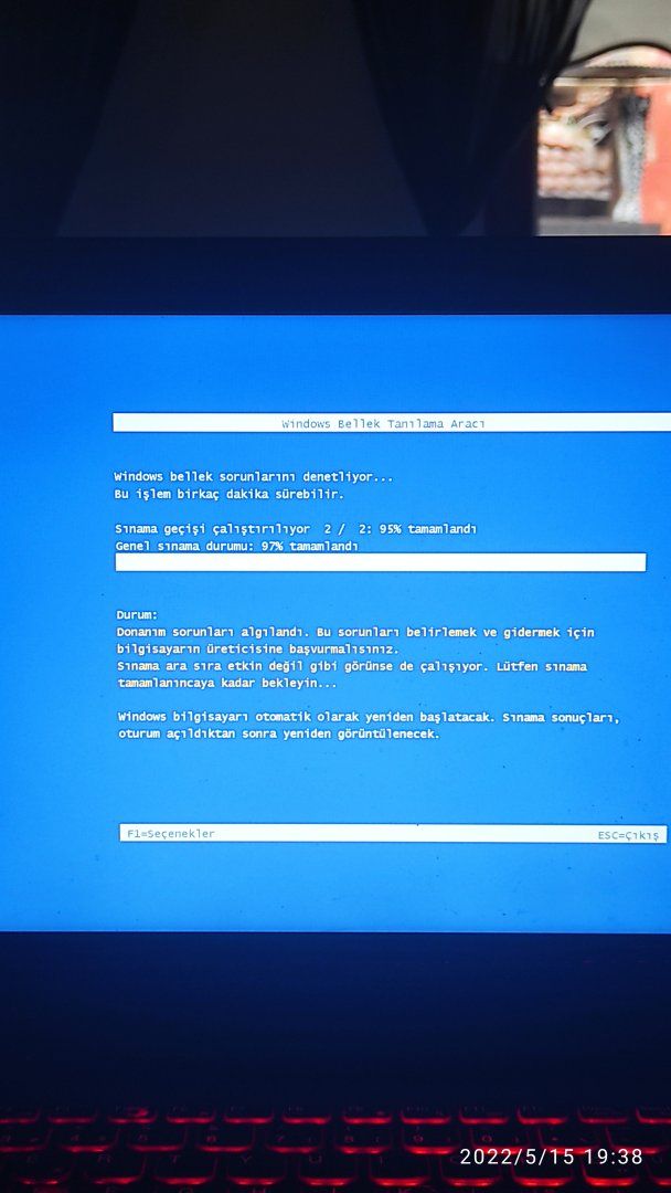

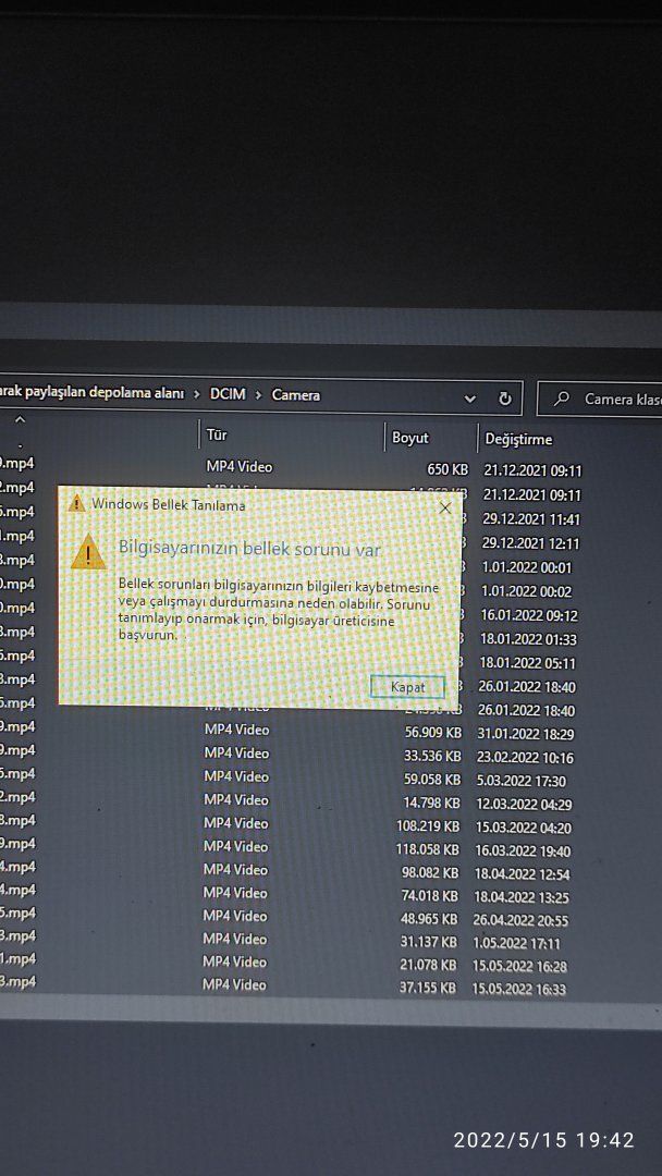

Memtest çalıştırmadım ama gerek de görmedim, bilgisayarda aldığım hata görseli:
Lenovo resmi sitesindeki cihaz modelime göre verdikleri listeden bir kısmın görseli:

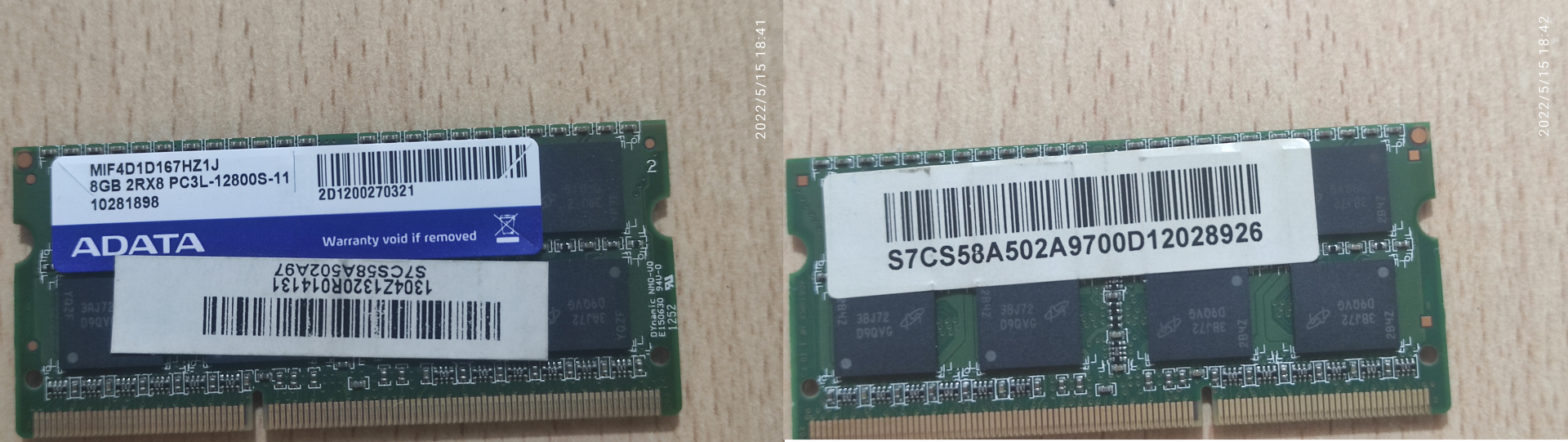

Halihazırda kullandığım Adata RAM:

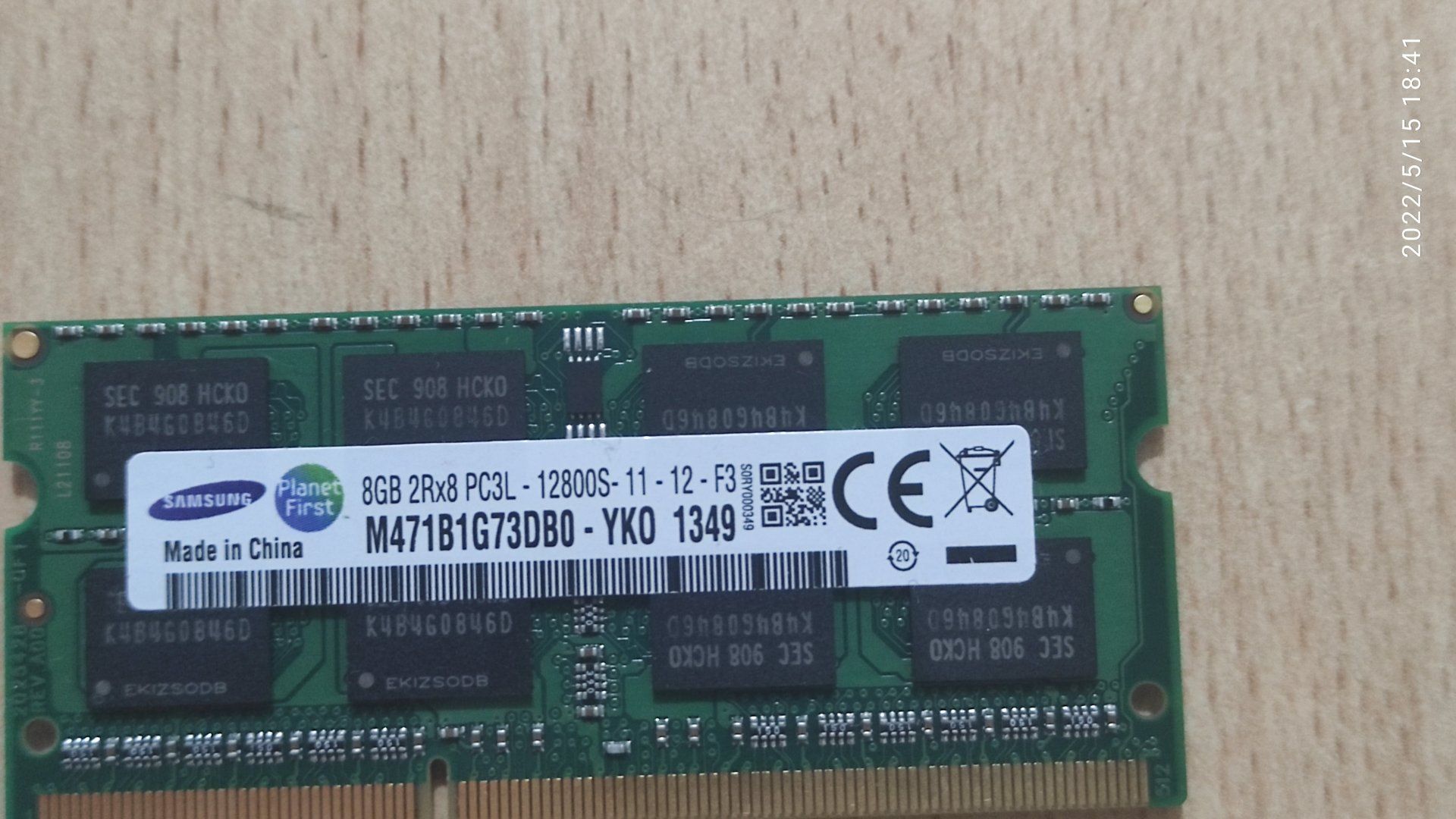

Yeni aldığım Samsung RAM:

Yukarıda da dediğim gibi Adata'nın görselini attığım RAM'ini kullanıyorum, listede serisi yok ama sorun da çıkarmadı hiç. Belki çip üreticileri farklı olduğu için uyumsuz olabilirler diye düşündüm, yeni RAM'i tek olarak takıp çalıştırdım. Cihaz açılmadı, komut sisteminde disk check yapıp memory_ mavi ekranı verip sürekli yeniden başlatmya başladı.

Halihazırda kullandığım ADATA ram:
Bundan kastınız bilgisayarı alırkenki ilk RAM mi yoksa siz sonradan tekrar ADATA RAM mi aldınız bu kısmını tam anlayamadım.

Bundan kastınız bilgisayarı alırkenki ilk RAM mi yoksa siz sonradan tekrar Adata RAM mi aldınız bu kısmını tam anlayamadım.
Bilgisayarı 2.el alırken içinde takılı olan RAM. Adata olan.
Samsung RAM'ler:
İçinde dahili olarak geldiği yazan 2x8GB Samsung RAM'ler. Yeni aldığım model ile aynı model. Yabancı kaynaktan doğruladım. Fabrika çıkışı olarak yukarıda Lenovo sitesinde yazan işaretlediğim modeller. Yabancı video kaynağından doğruladım evet ama çip üreticilerinin ismi gözükmüyordu. Bu nedenle almış olduğum Samsung RAM'in uyumsuz olma ihtimali var mıdır sizce?
Aldığınız bu hatalarla ilgili konu açtınız mı? Yardımcı olabilecek birileri çıkabilir.
