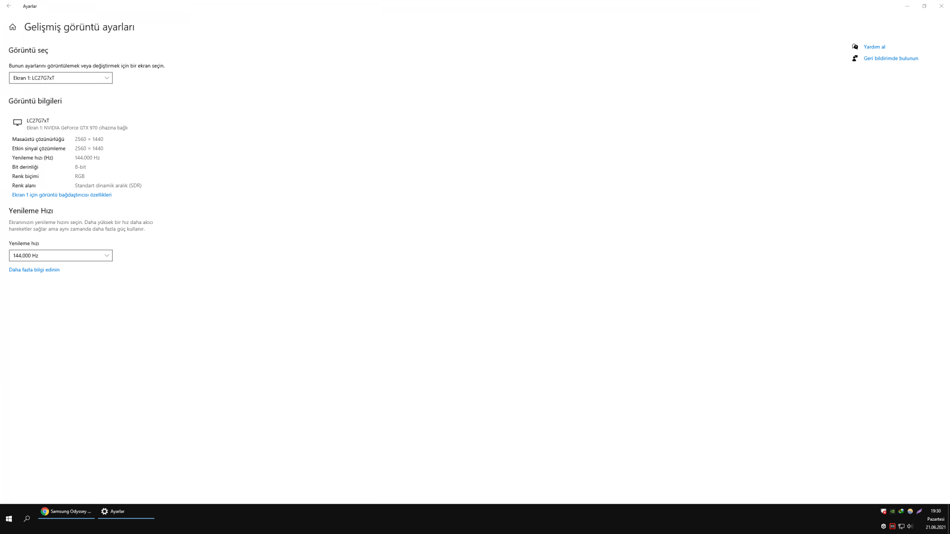

Açık ve 240 Hz alıyorum ben.Hocam Adaptive -Sync off yapınca 240 hz gözüküyor. On yapınca 144hz gözüküyor. Adaptive Sync açıkken 240hz alamıyor muyuz? Öyleyse çok saçma olmuş, bu monitörün özelliği zaten bu. 240hz olması. İşin enterasan diğer yani OFF yapıp 240 HZ menüde gözüksede Nvidia panelinde yine 144hz gözüküyor.
HDR ayarı gözükmüyor garip. Sürücüsünü yüklediniz mi?Hocam Adaptive -Sync off yapınca 240 hz gözüküyor. On yapınca 144hz gözüküyor. Adaptive Sync açıkken 240hz alamıyor muyuz? Öyleyse çok saçma olmuş, bu monitörün özelliği zaten bu. 240hz olması. İşin enterasan diğer yani OFF yapıp 240 HZ menüde gözüksede Nvidia panelinde yine 144hz gözüküyor.
Diğer yandan resimde gösterdiğiniz yerde HDR kullan diye bir buton yok. Kullandığım Windows, Windows 10 Pro 20H2 versiyonu.

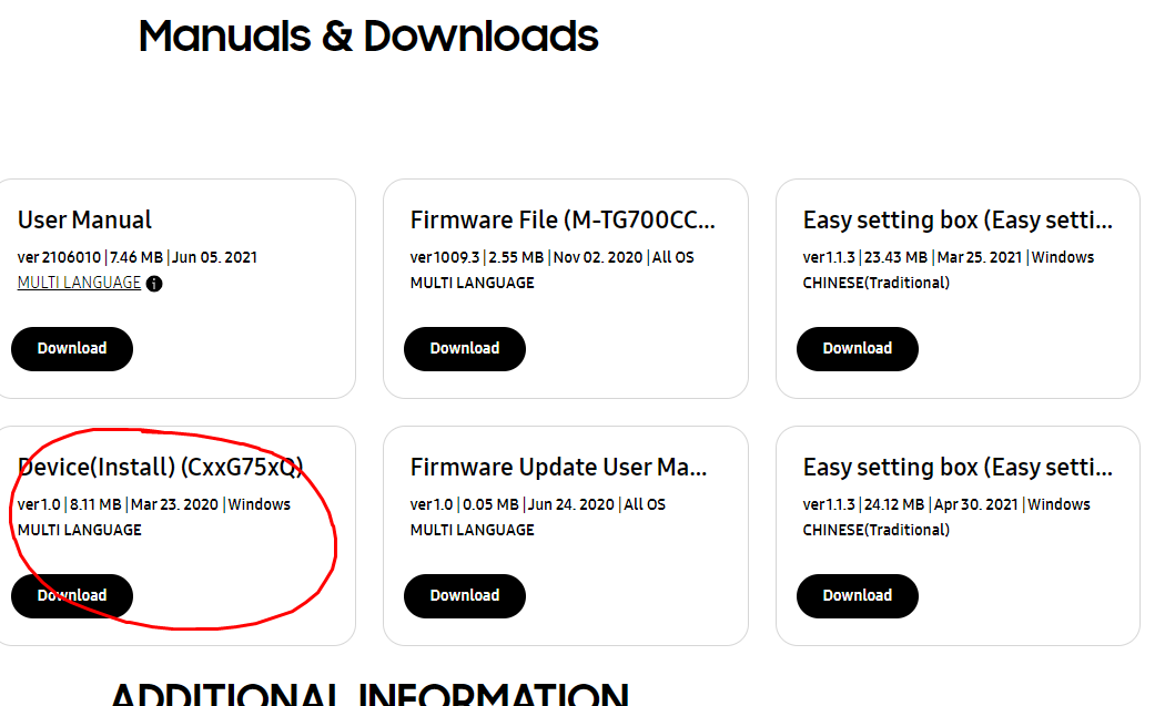

Monitör için sürücü kurma olayıyla ilk defa karşılaşıyorum doğrusu.27" Odyssey G7 Curved Gaming Monitor (240Hz) | Samsung Support HK_EN
27" Odyssey G7 Curved Gaming Monitor (240Hz). Solutions & Tips, Download Manual, Contact Us. Samsung Support HK_ENwww.samsung.com
Eki Görüntüle 1077392

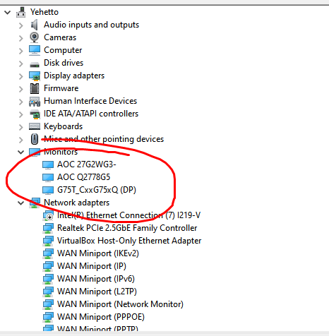

Aslında hemen hemen her monitör için var ama gereği yok.Monitör için sürücü kurma olayıyla ilk defa karşılaşıyorum doğrusu.güncel sürüm bu gösterdiğin sanırım Mart 23,2020 galiba. Canlı destekten Samsunga soruyorum, dur bakalım ne diyecekler.Halen bekliyor cevap yazmak için.
10 bit almak için NVIDIA Studio Driver şart hocam, her monitörde olay böyle.Birde 8 Bit gösteriyor, bu nasıl bir iş anlamadım doğrusu.
Anladım, yalnız bu NVIDIA Studio Driver kurmaya çalıştığımda uyumsuz diye hata veriyor. Desteklediği ekran kartlarına baktığımda ise bendeki GTX 970 yok. İyide misal ben bunu foto işleme, multimedia için için aldım diyelim. 8+ FRC=10 BİT olan herhangi bir monitör olarak. O zamanda gidip birde 1000 serisi ekran kartı mı alacağım 10 bit alabilmek için? Normalde NvıdıaAslında hemen hemen her monitör için var ama gereği yok.
Normalde burada "Generic PnP Monitor" yazar her monitör için sürücüsü kurulmamış.
