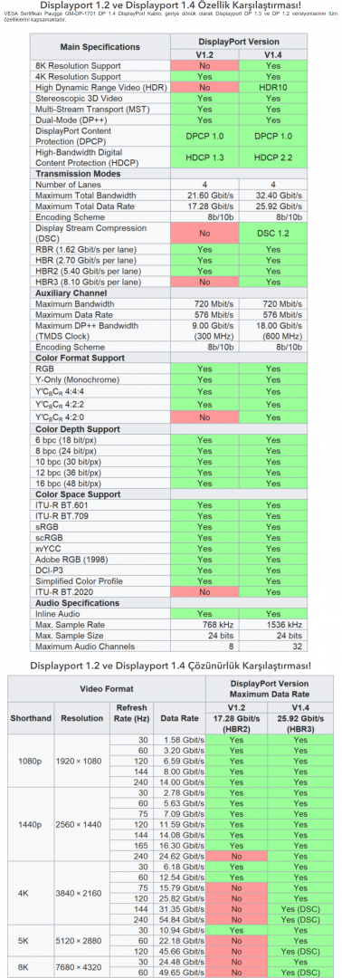

Temel sıkıntıyı buldum bu arada, 1.2 dp çıkışı var bendeki kartın. Onun ile hdr de 2k 240hzde olmuyormuş. Monitörde bir sıkıntı yok yani. 2k 240hz çok sıkıntı değil, olsa da zaten bu kartı geçtim 3090'la bir nadir oyunlarda görecektik. Lakin HDR açılsaymış iyiymiş, en azından video içerik olarak faydalanırdım. Ekran kartını güncelleyinceye kadar pasif kalacak malesef.
2K 240 Hz HDR için 3000 serisi lazım hocam. 2K 144 Hz HDR mümkün veya 2K 240 Hz HDR kapalı.

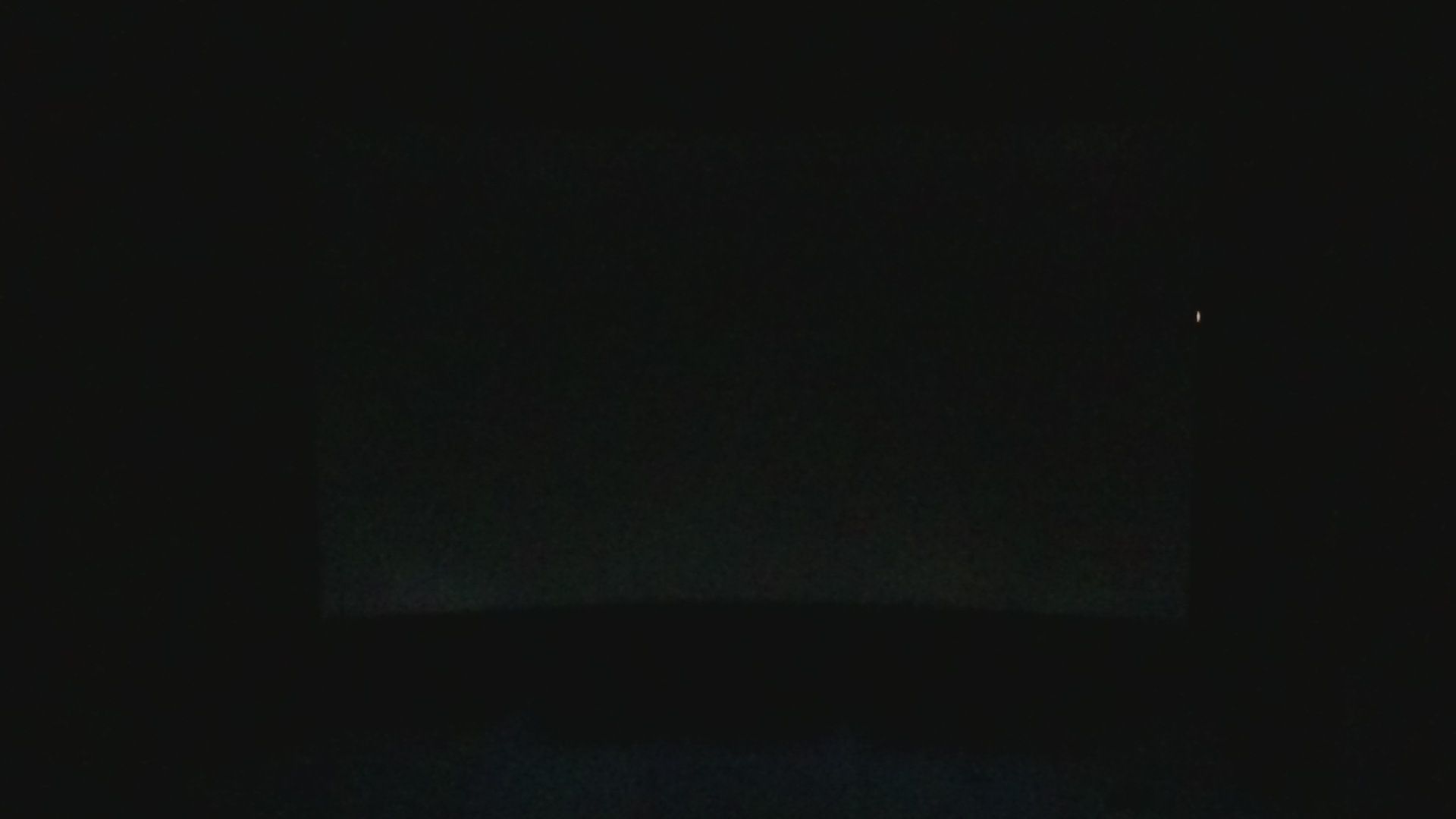

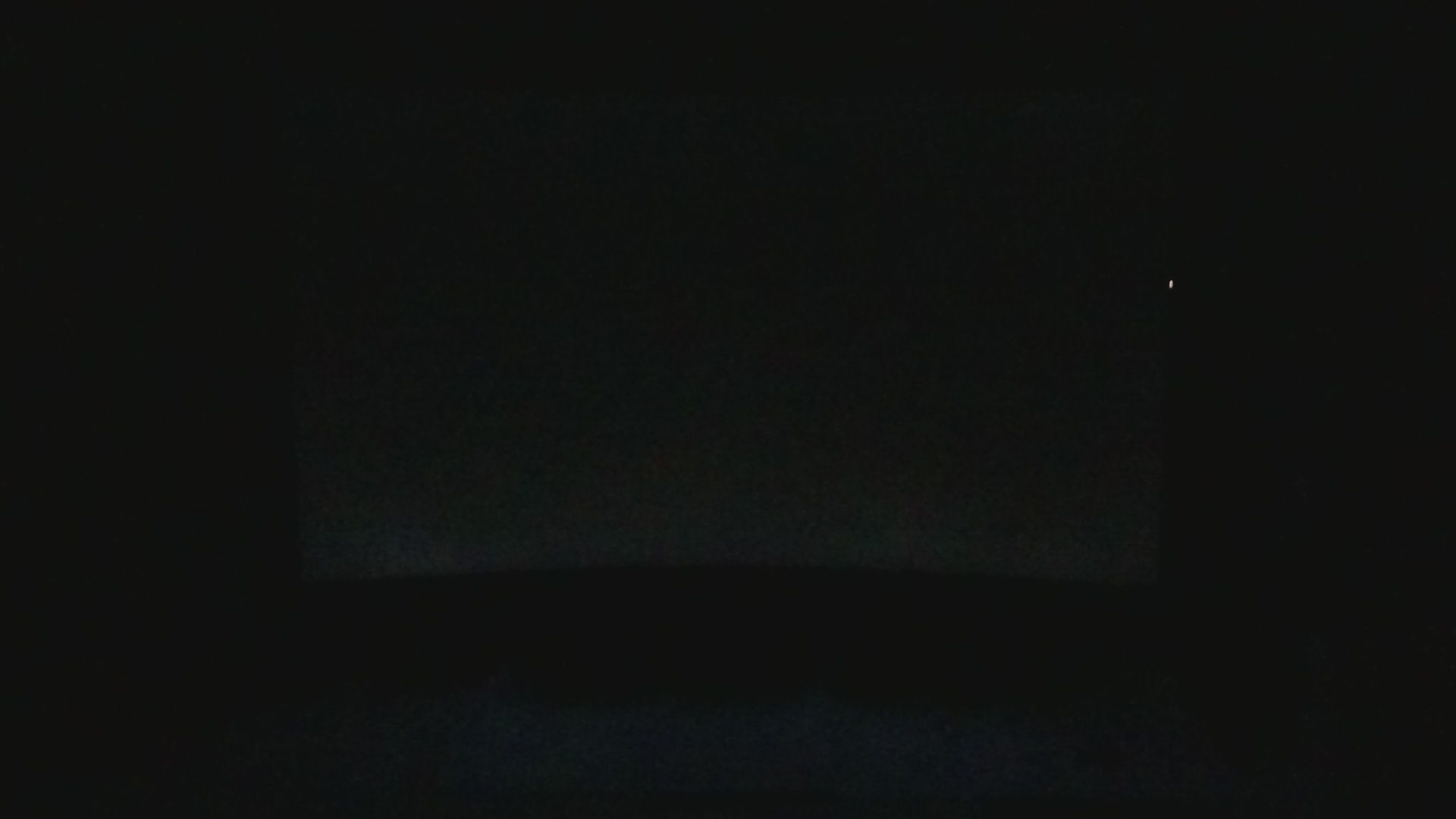

Işık sızması durumu nedir sizlerde arkadaşlar? Bendekinde altta ve üstte belli belirsiz bir sızma var sanki. Ne karar veremedim doğrusu, lakin hafif bir sızma olarak adlandırabiliriz. Bilemiyorum bu iade etsem başka alsam ondada olur mu. Bu modellerin hepsinde azda olsa olur mu dersiniz bu sızma olayı, sonuçta Curvedden ötürü. Kameraya çekmeye çalıştım ama kamerada çıkmıyor nedense.
Güneş geldiğinde hafif zor okunmaya başlıyor onun dışında fark etmedim hiç. Hemen hemen her monitörde az çok böyle olur. Bende ölü piksel çıktı göndermedim garantiye belirsiz bi' ışık sızması için değmez.

Dönüşler için öncelikle teşekkürler arkadaşlar. Sıkı bir araştırmadan sonra sorunların sebepleri buldum hocam, ekran kartı sebebiyle oluyormuş. Piyasaların şartlarından dolayı ve monitöre de ihtiyacımdan dolayı ekran kartını güncelleme fırsatım olmamıştı. Ekran kartı olarak GTX970 var. Bu kartın bu monitörle sıkıntı yaratacağını biliyordum, lakin HDR açamayacağım veya 10 BİT'i alamayacağımı bilmiyordum.
GTX 970 serisi DP 1.2 ile geldiği için
-2K 240HZ 10BİT kesinlikle vermiyor. (-) Yiğitin demesine göre 3000 serisinde geliyorsa işimiz zor.
-2K 144 HZ 8 BİT veriyor.(+)
-2K 120 HZ 10 BİT veriyor.(+) (Bu seçenek şimdilik fazlasıyla işimi görüyor. Zaten bu kartla 240 HZ fantaziydi. 80 FPS yakalasam bayram ederim. :)) )
-Full HD 240 HZ 8 BİT veriyor.(+)
Yani bu katla ya 240 HZ 8 BİT ya da 120 HZ 10 BİT olarak 2K da kullanabiliyorum.
-Gsync Compatible aktif olmuyor, en az 1000 serisi bir kart gerektiği için.(-)
-Hiç beklemediğim olay ise HDR hiçbir şekilde aktif olmuyor bu kart ile. Kartın çıkışı desteklemiyor.(-)
Işık sızması olayı, aslında kavisli monitörde sızmanın kaçınılmaz olduğunu biliyordum. Önceden aldığım Acer XB271hu modelinde çok daha fena bir sızma vardı. Bunda da yine hafif bir sızma var alt ve üstte. Gündüz hiç belli olmuyor, ortam karanlıkken karanlık sahneli içerik tüketirken kendini belli hafiften belli ediyor. Kayıta alıp atayım dediğimde telefonda gördüğüm gibi çıkmıyor. Sol altta sağ altta (ön ışık bölmelerinin üst kısımına denk geliyor) Sağ üstte gözüküyor. Monitöre yandan bakınca çok fena glow ve sızma gözüküyor. Bu monitörü alacaklar kesinlikle tam merkezden kullanmayı kabul etmelidirler. Özellikle köşelerde.... Şu monitörün düz panellisini yapmadılar ya yazıklar olsun valla. Çıktığı tarihten beri düz panellisini bekledim, çıkarmadılar. Şimdi IPS modellisini ve birkaç değişik modelini çıkartıyorlar. Yani aynı özelliklerin düz panelinin gelme olasılığı 1-2 yıl için çok düşük bir ihtimal maalesef.
(2:58dk, ışık sızmasının çıktığı bölgeler buraları. bu kadar olmasada hafiften buralarda kendini belli ediyor.)
Şimdi bunu iade etsem tekrar alacağımda aynısı veya daha fazlasının olma ihtimali olduğu gibi belki hayal ama hiç sızmanın olmayanı da gelebilir. Daha 2-3 gün oldu, acil bir karar vermem lazım bakalım. Aslında böyle kullanılır, kafaya takmazsan zaten çok belli olmuyor ama ya da iyisi varsa? :) Size sormamın sebebi, diğer kullanıcılara sorup acaba bu hafif sızma olayı hepsinde var mı gibisinden araştırmamdı. Teknolojisi ve kavisi gereği bir miktar sızma genelse değiştirsem de ondada olacaktır.
Aşağı yukarı bunun gibi bir sızması var, kamera biraz daha arttırmış.Bunun birazcık daha az olan durumu. Sizdeki durum nedir?
Bu monitörü 1080P'de kullanmayın derim.
2K HDR 10 Bit ve 120 Hz kullanın derim.
Bunu bilmiyordum öğrenmiş oldum teşekkür ederim. :)
GTX 980 Ti vardı açabiliyordum onda diğer monitörümde bunu almadan.
DP 1.4 veya HDMI 2.0/2.1 lazım.
Işık sızması az var hiç rahatsız etmiyor dediğiniz gibi.
Aşağıdan bakarak kullanıyorum ve evet rahatsız ediyor bu gerçekten. Karşıdan bakınca çok güzel oluyor.
Bende de videodakinden hafif daha az var.

Evet sızma konusunda kararsız kaldım cidden. Biraz korku oyunları deneyeceğim bakalım, Outlast vs. Beklediğim sızmanın altında, lakin sıfır sızma değil. Yukarıdaki videonun sızma olan kısımlarından geliyor. Sende aynı yerlerden sızıyorsa bu modellerde en fazla bu kadar engelleyebiliyorlar sanırım.
Gayet normaldir sızma olması takmayın derim ben.
