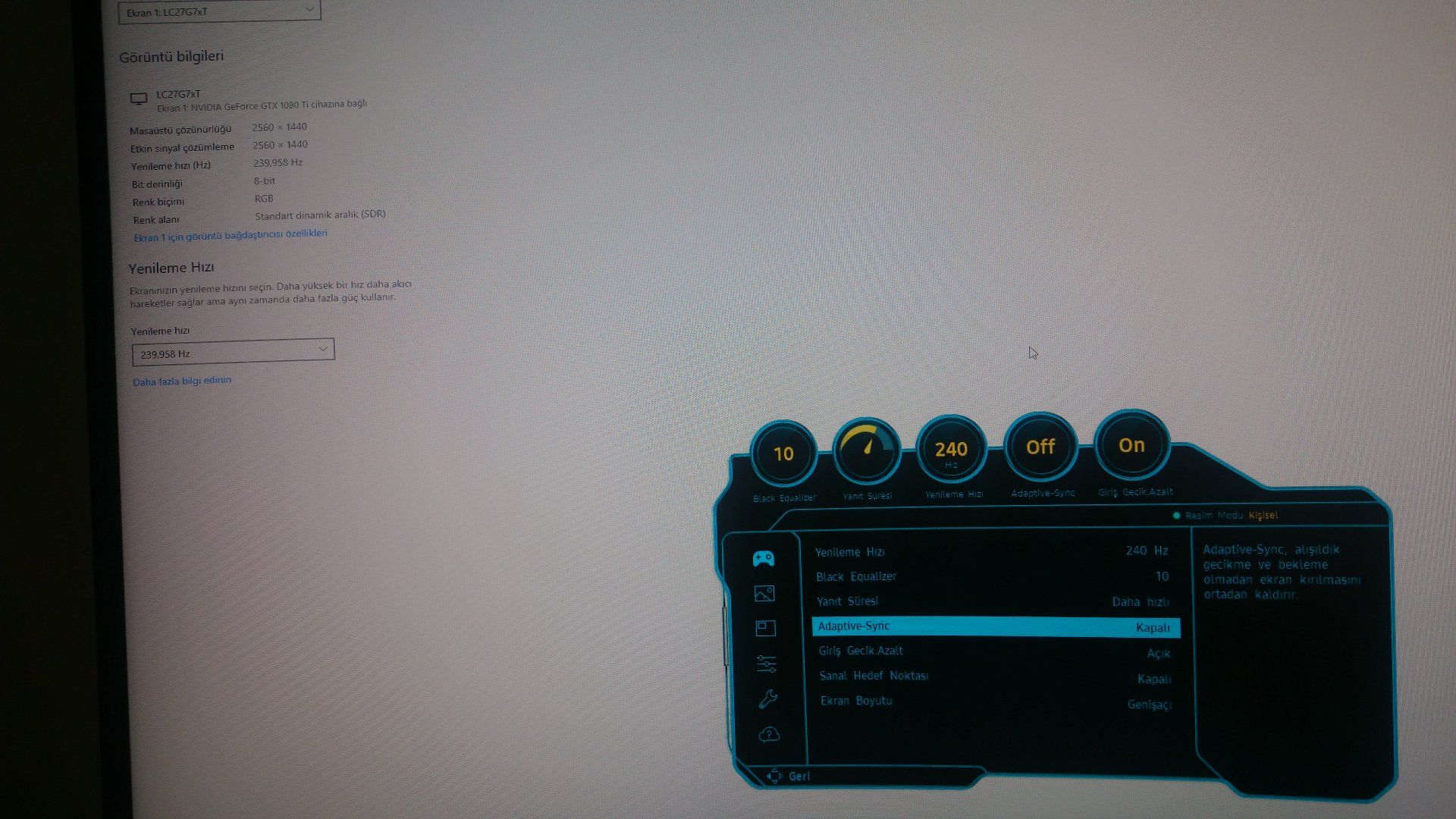

Anlamadığım kısım 1080 ti de menüde Adaptive Sync açıkken menün üst kısmındaki 240, yanıt süresi Yenileme hızı, Giriş gecikmesi azalt simgeleri pasif oluyor. Bu sizede de öyle mi, değilse hangi ekran kartını kullanıyorsunuz?

Pasif olması lazım hocam zaten, Adaptive Sync bütün ayarları en iyi hale (240 Hz, en düşük gecikme vs.) getirip üstüne flicker, ghosting, tearing problemlerini kaldırıyor. GTX 1080 kullanıyorum ben hocam.

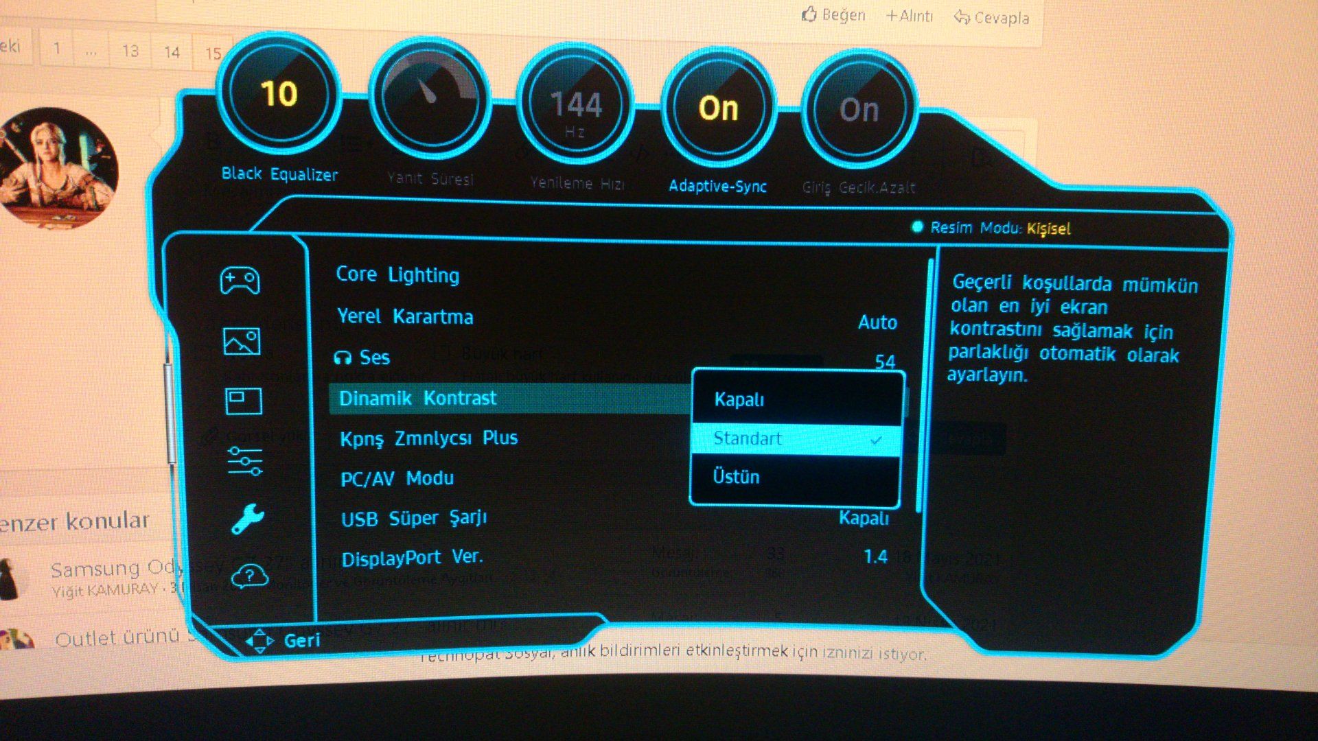

Dinamik konstrast ne kullanıyorsun, üstün seçince daha koyu siyahlar veriyor.
Dinamik kontrast ayarı yok ki? Dinamik parlaklık olmasın? Dinamik parlaklıksa kapalı kullanıyorum.

Temel sıkıntıyı buldum bu arada, 1.2 dp çıkışı var bendeki kartın. Onun ile hdr de 2k 240hzde olmuyormuş. Monitörde bir sıkıntı yok yani. 2k 240hz çok sıkıntı değil, olsa da zaten bu kartı geçtim 3090'la bir nadir oyunlarda görecektik. Lakin HDR açılsaymış iyiymiş, en azından video içerik olarak faydalanırdım. Ekran kartını güncelleyinceye kadar pasif kalacak malesef.
*Menünün pasif olması muhabbetinde bahsettiğim fotolar:1 ve 2 Adaptive sync açınca bu pasif simgeler otomatik ayarlanıyor sanırım, ondan pasif oluyor.
