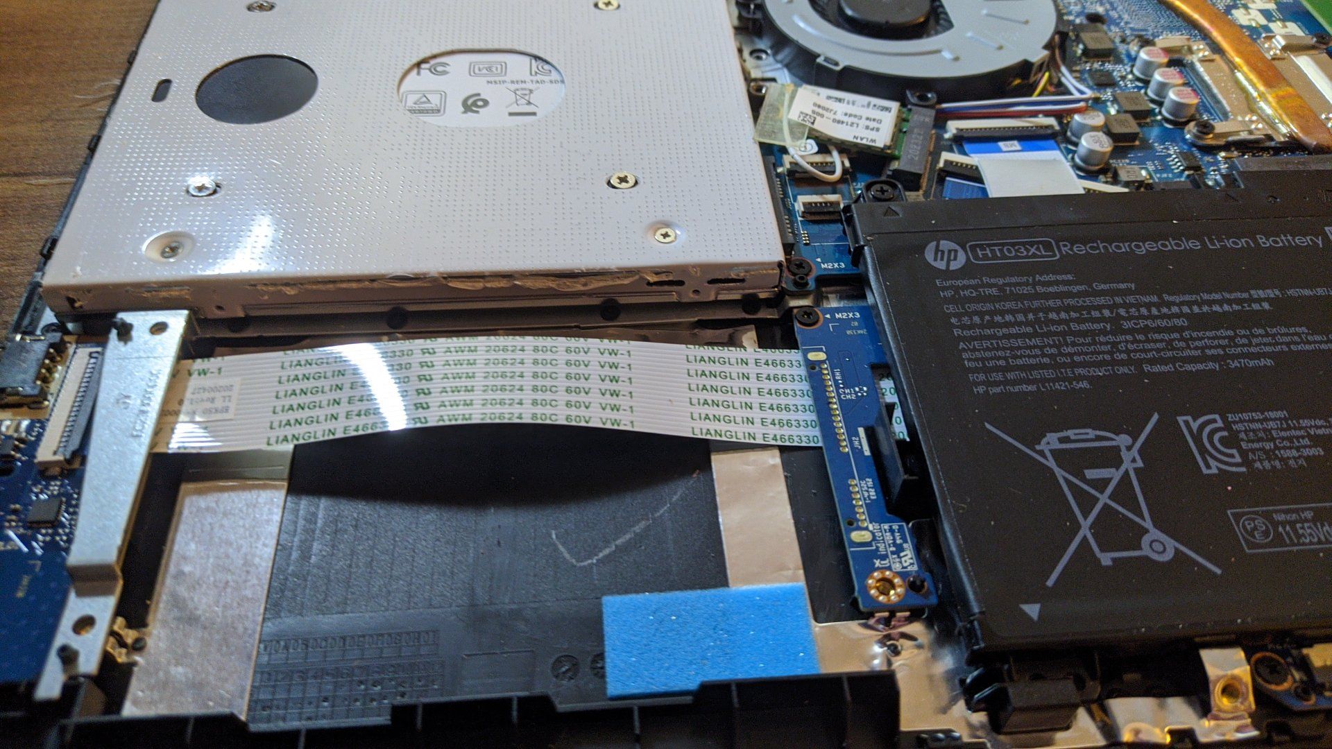

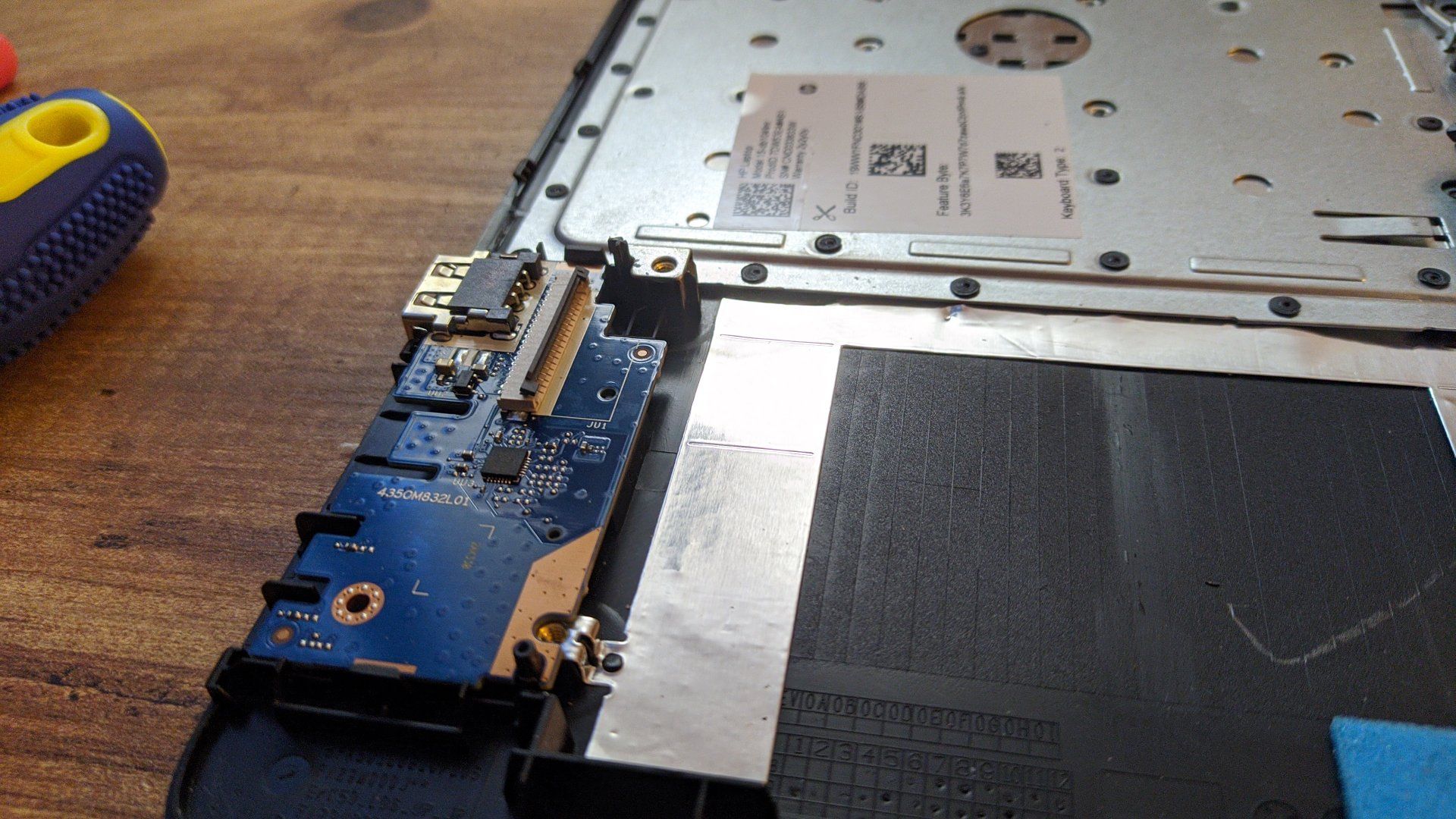

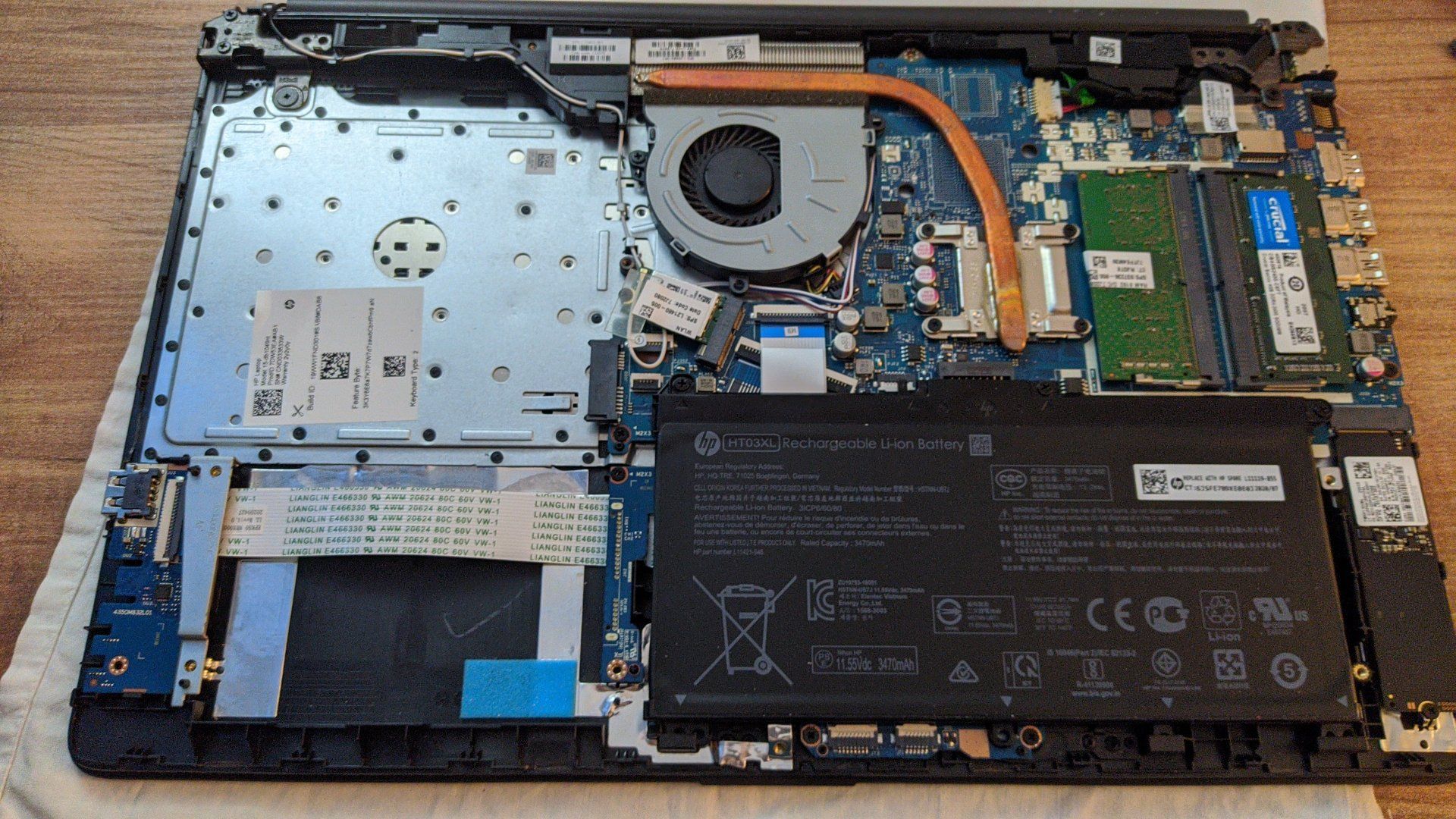

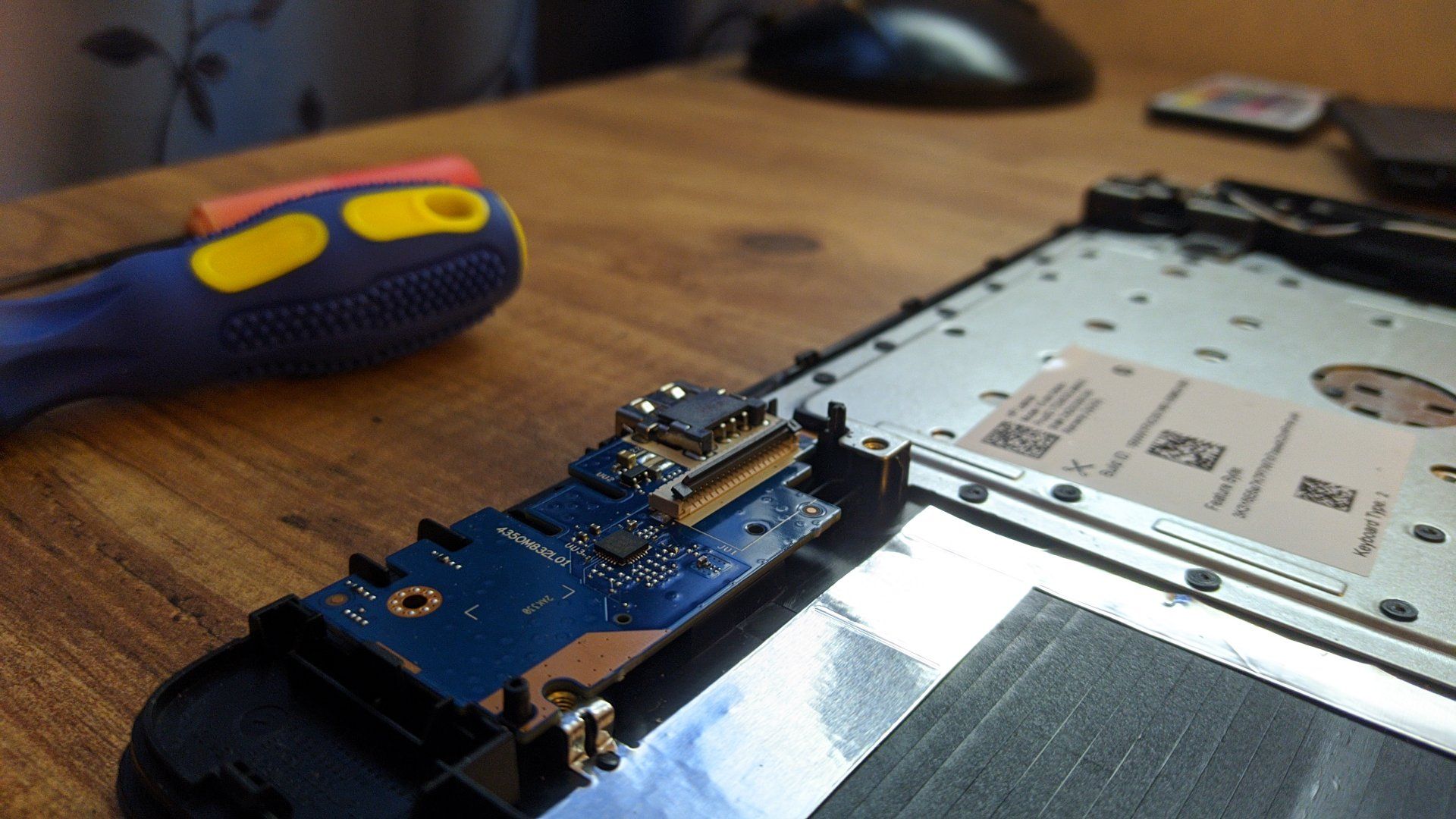

SATA SSD'yi takabileceğim tek port CD-ROM portu hocam. Benim SATA 3 portum lehimlenmediği için bu kadar uğraş verdim. Ayriyeten M.2 SSD bulunuyor sağ alt tarafta.
Yanıtınızı yanlış anladıysam kusuruma bakmayın.

APU işlemcilerde M.2 portu %100 verimli çalışmadığını biliyorum. M.2'yi sökerek sadece CD-ROM tarafından Samsung bağlayıp sıfırdan kurulum yaptıktan sonra test etme şansın var mı? Eğer düzelmez ise eski düzen kullanmaktan başka çaren gözükmüyor. Bir de SATA3 bölümünün üstünde geçen kablonun başındaki çeltiği kaldırıp kabloyu üst kısımdan geri alarak alt kısımı detaylı inceler misin o kısımı bir yerden hatırlıyorum. Sanki SATA girişi olması lazım siyah kısmın altında. Köşelerde ufak vida olabilir.
