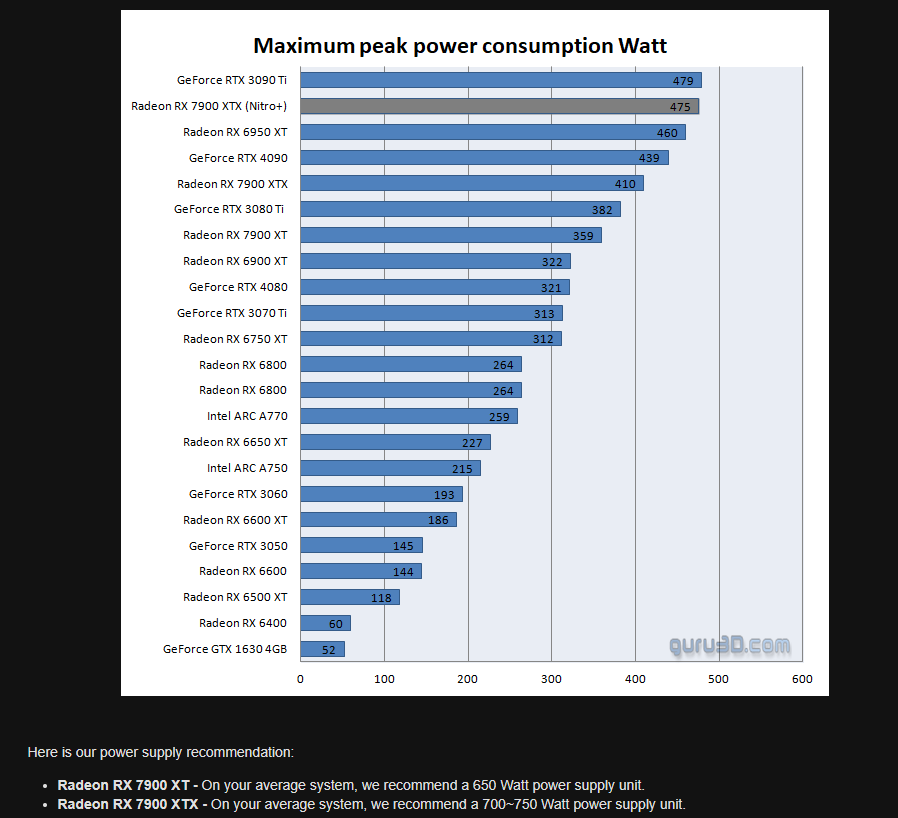

7600X tam yükte 200W'ı geçmiyor, 7900XTX ise maksimum 450W civarı güç tüketiyor peakler ile beraber. İşlemciyi tam yüke sokmayacağınızı düşündüğümüzde, daha az güç tüketecek. Her halükarda yeterli.
Guru3D'nin önerisi de 750W güç kaynağı. Bunlar lab ortamında hassas aletler ile ölçüm yapan bağımsız kuruluşlar. Öte yandan Vatan, İtopya gibi yerler ise satıcı. 1000W önermelerinden zaten işi ne kadar ciddiye aldıkları belli oluyor. Onların işi ürün satmak, measurement yapmak değil.
Eki Görüntüle 1943429
