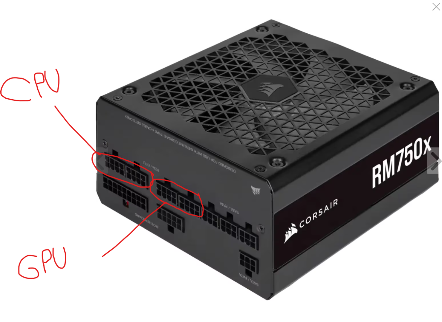

Merhabalar tekrar @Oreki
Servis raporunu gönderiyim size. Ekran kartını 2. kez incelemeye gönderdim ancak sorun galiba PSU yetmiyor. Üretici firmaya mail attım biz 750W önermiyoruz minimum 800 öneriyoruz ayrıca ucu ucuna yeten PSU kullanmanızı tavsiye etmiyoruz. Boşluk bırakacak şekilde En az 800-1000W kullanabilirsiniz yazmışlar.
Ek detay veriyim. Corsair RM750X içinden 2 tane PCI kablosu çıkıyor. Ekran kartı 3 adet 4+4+4 olduğu için. 1 kablo direkt 4 girişe taktım. 2. kablo 4+4 şeklinde taktım.
Burada ek kablo alsam bile Power CPU için 4+4 , GPU için 4+4 beslemeye izin veriyor.
Aklımdaki şuan Corsair RM1000X Shift modelini satın almak bir nevi upgrade, yorumunuzu bekliyorum.
