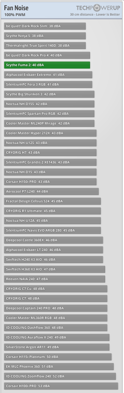

Soğutma bloğu vs. malzeme kalitesi olarak oldukça iyi bir ürün. Üstelik bu soğutucu, sessizliğiyle bilinir. Özellikle ninja 5 yanlış bilmiyorsam en sessiz hava soğutma ya da onlardan biriydi. Fuma 2 de bayağı sessiz.

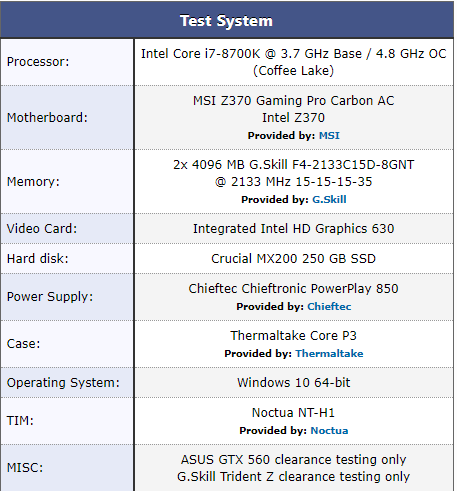

Aşağıdaki değerler bu sistemle alınmış.
Eki Görüntüle 865580

Bunlar da fan hızı değerleri;

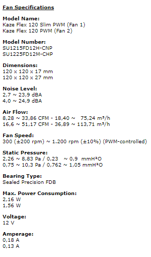

ID-Cooling SE-234 model bir hava soğutmamız bulunuyor, bu ürün.
Eki Görüntüle 865585
Ürünün fuma 2 ile arasında yapı olarak çok fazla fark varken, performans olarak çok az farklarının olması ve aralarında 270 TL gibi bir fark olması doğal olarak fuma 2'yi gereğinden çok daha pahalı, SE 234'ü F/P bir ürün yapıyor.

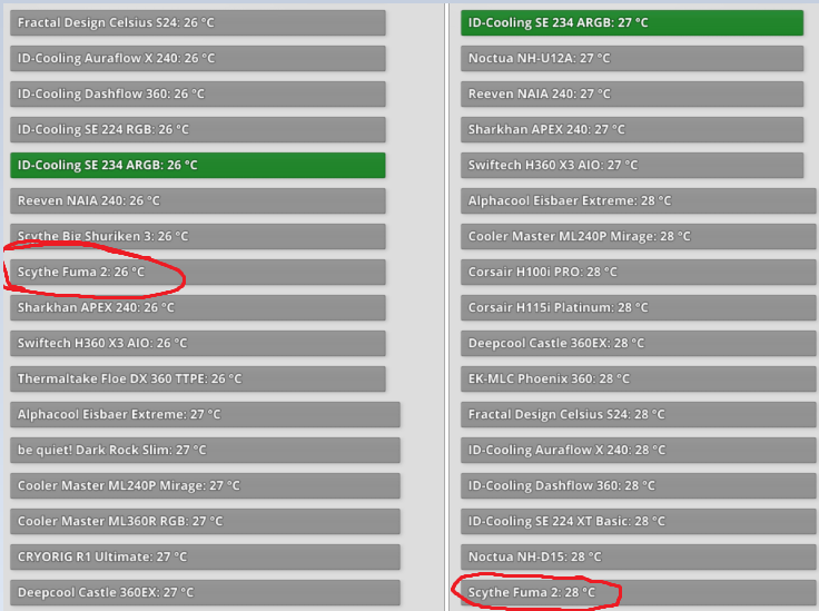

Şu resimde ve şu:
Resimdeki farka dikkat çekmek istiyorum. Gerçi bu makalenin yazıldığı tarih üzerinden çok zaman geçmiş. Ayrıca size de sonuna kadar hak veriyorum pahalı olduğu konusunda. Zaten ben sadece işlemciye temaz eden soğuk plaka konusuna değinmek istiyorum. Bu son derece pürüzsüz ve ısı borularını ezmeden dikkatlice bükülmüş ve mükemmel bir şekilde düzleştirilmiş soğuk plaka işlemciye maksimum temas ederek ısı bertarafı konusunda performansı artırıyor. Yoksa aslında iki soğutucununda pervane hızları ve rüzgar yaratma yetenekleri yakın ve çok yavaşlar. Özellikle statik basınçları çok düşük. Aslında ben radyatöre üfleme bile layıkıyla yapabildiklerinden şüpheliyim. Ama bu temaz adeta kendi kendine soğutuyor. Hele bir de güçlü bir pervane takarsanız performansın katlanıcağına eminim. Pardon söylemeyi unutmuşum üstteki ID cooler alttaki ise tırpan fuma 2 soğutucusu.
