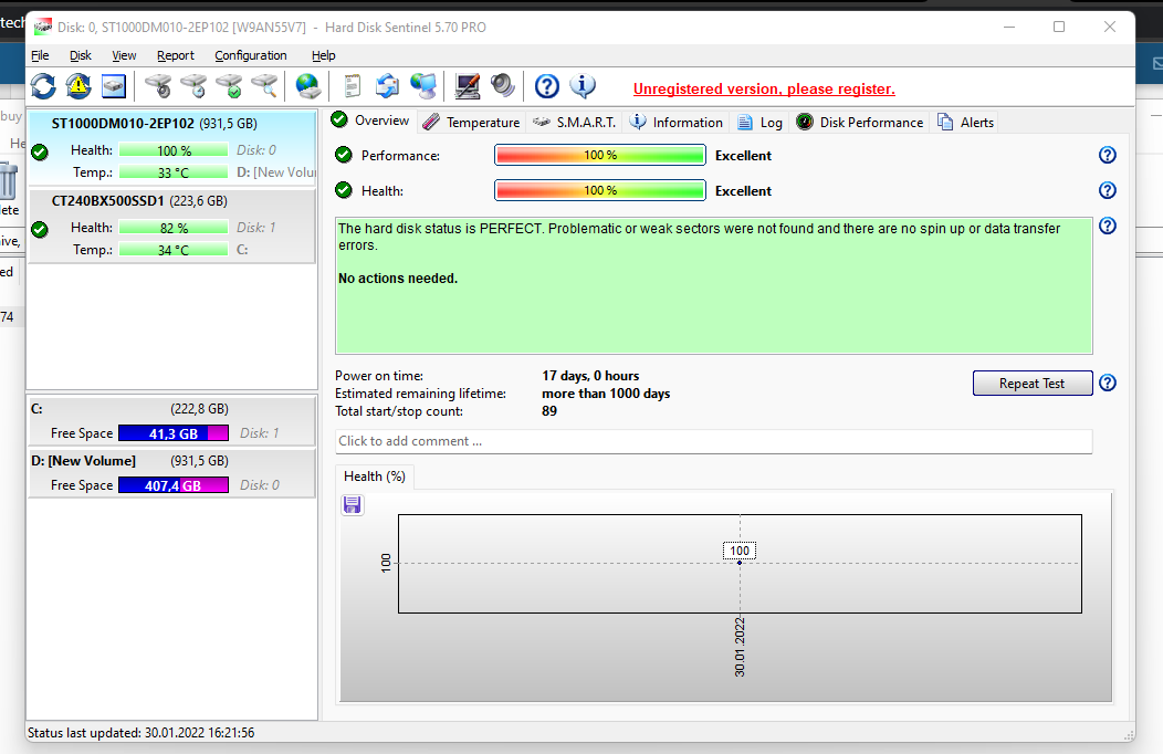

HDsentinel ile disk sağlığını kontrol edin ve burada paylaşın.

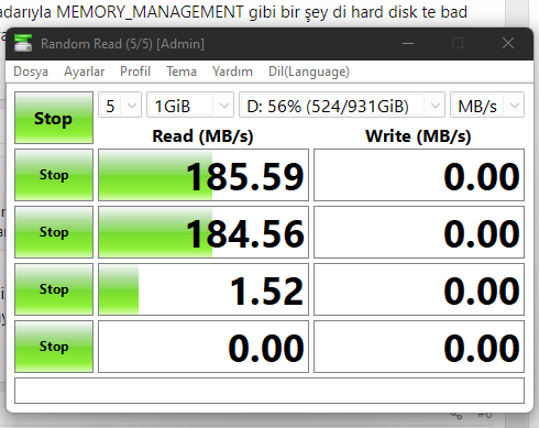

Geç yüklenme için de CrystalDiskMark ile 5GB testi yapınız.

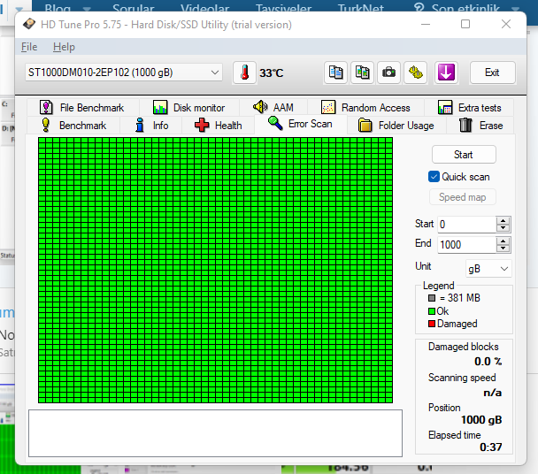

Şu an bad sector yaşamıyorum fakat bu hafta ses sorunları başladı ve ileriki günlerde bad sector hatası olacağına eminim.

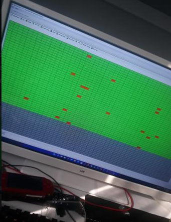

Alttaki fotoğraf ise sorunu yaşadığım bir döneme ait.
Eki Görüntüle 1288560
Quick scan değil tam tarama yapınız. Bad sector varken bir anda yok olmaz. Zaten ses de bad sectorun habercisi dediğiniz gibi.
Tam tarama ve chkdisk yapınız.
