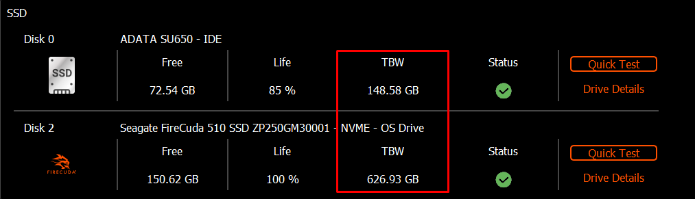

İyi hocam bari içim rahatladı. Seagate Tool'da gözüken bu TBW miktarı ne oluyor? Adata SSD'yi 3-4 yıldır kullanıyorum bunu alalı 1 ay olmadı.
Tam olarak anlamadım ama anlamaya da gerek yok. Ancak anakartınızdan IDE modu açıksa onu AHCI yapın. Google'da rehberlerini bulabilirsiniz.

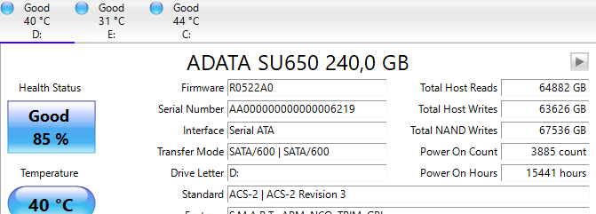

Yani 626GB sonra garanti bitiyor mu? Mesela ADATA SSD'de bu kadar yazmıştım. Benim SSD'nin değeri düşük mü? Seagate Tool'dan bahsediyorum.
Eki Görüntüle 1805653
ADATA ve bu diskin sağlık ölçüm teknolojisi farklı. ADATA'da sağlık 0 olduğunda disk gerçekten bozuluyor. Seagate ise belki 10 kat daha çalışmaya devam ediyor.
Tamamdır hocam anladım teşekkürler.
