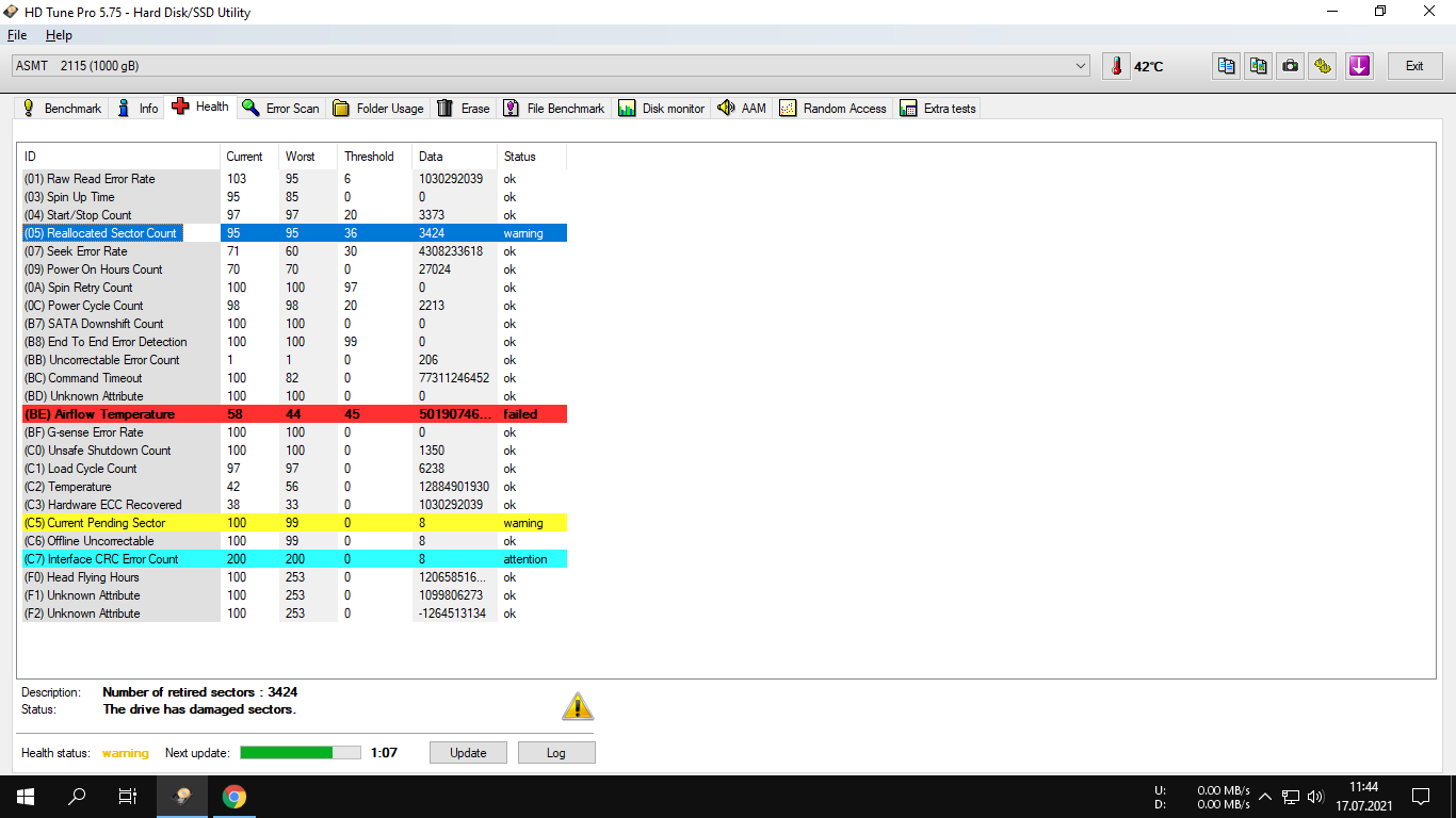

Merhaba. 11 sene önce Seagate expansion serisi 1 TB taşınabilir hard disk satın almıştım. 2014 yılında ise taşınabilir hardiskin kutusu kırılmıştı ve bu yüzden kutu değişimi yapmak zorunda kalmıştım. 2014 yılında Frisby FHC-3545p model aslında 3.5 inç hardiskler için tasarlanmış bir hard disk kutusu ile beraber bu 2.5 inç hard diski kullanıyorum. Ancak, çok eskiden hard diski sanırım çalışıyor iken yere düşürmüştüm ve uzun süredir kullandığım için hard diskte çok fazla bad sektör sorunu var.
Bu hard disk zaten çok bağımsız bir hard disk çünkü 2.5 inç olmasına rağmen, nedense kalınlığı 3.5 inç hard disk kalınlığına yakın. Değişik bir yapısı var. Bad sektör sorununu nasıl düzeltebilirim? HDD Regenerator kullanmıştım ve sadece 45000 adet delay algılamıştı hard diskte. Onarma moduyla bu taramayı yapmak için 1 gün bekledim. Ancak HDD Regenerator uygulaması, hiçbir şekilde bad sektör algılayamadı. Sadece sayısızca "delay" adı verilen bir sorunu algılayıp durdu ancak algılamakla kaldı. Hiçbir şekilde hard diskte en ufak bir onarım bile yapmadı. Hardiskteki bad sektörleri onarmak, azaltmak için ne yapabilirim?
Hardiskin teknik özellikleri:

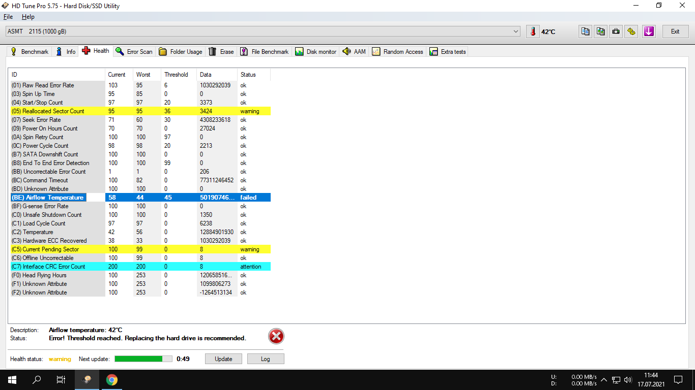

Hard disk ile yaşadığım sorunlar:

Diskte de zaten bad sektörler var 3453 tane ama disk onları kullanıma kapatmış. Sadece 8 tane kararsız sektörü var onlara bir şey yapmamış.
