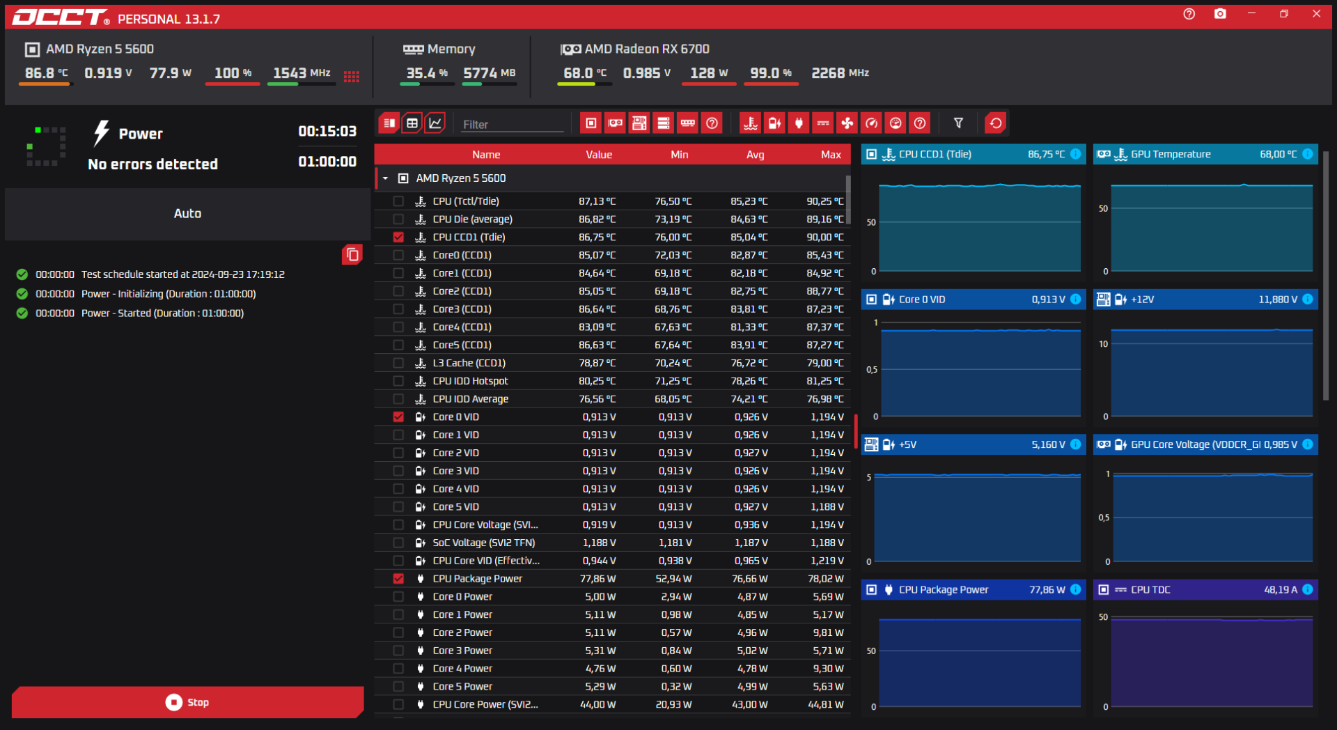

Power testi ekran kartı da dahil tüm sistemi yüke soktuğu için burada PSU'nun tam yük ihtiyacını kaldırıp kaldıramadığı test ediliyor. 86 derece normal yani bu yük altında.
Anladım, şu an 8. dakikada dediğiniz şekilde 15 dakika kadar yapacağım sonrasında sonucu paylaşacağım.
Sonuçlar bu şekilde
Sadece Power'ı seçip başlatın.

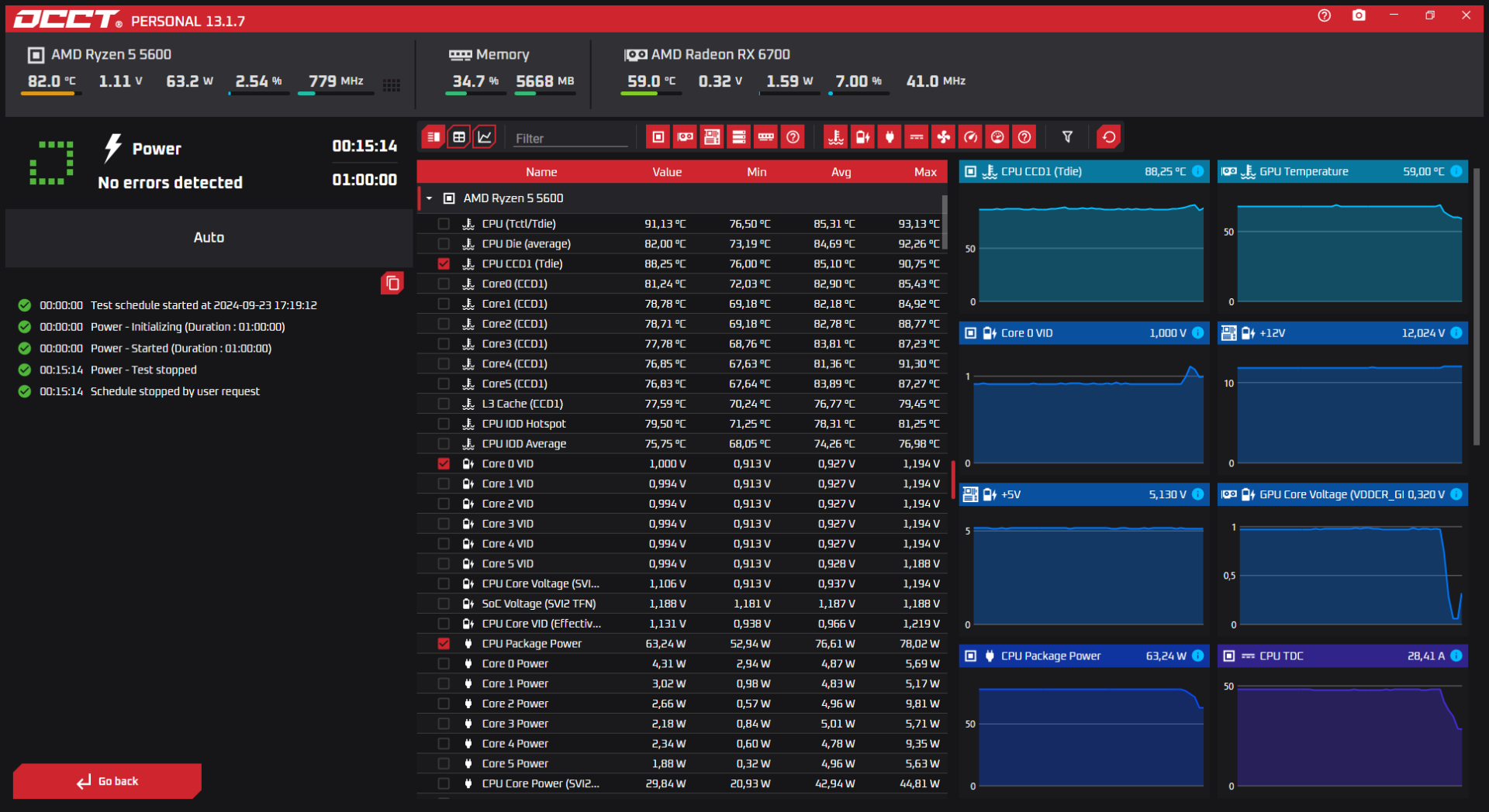

15 dakikada kadar testi yaptım sonuçlara sizde bakar mısınız?
Sonuçlar bu şekilde
Eki Görüntüle 2316323Eki Görüntüle 2316324
İşlemci biraz ısınıyor, onun dışında bir problem görünmüyor, bir kereye mahsus göz ardı edebiliriz, şebeke akım dalgalanmasından da olabilir, biraz kullanın tekrar olursa bakarız, işlemci sıcaklığınıda takip edin.
Anladım. İşlemcinin ısınmasını fanların tozlu olmasından kaynaklandığını düşünüyorum. Dediğiniz gibi yaparız o zaman teşekkür ederim.
