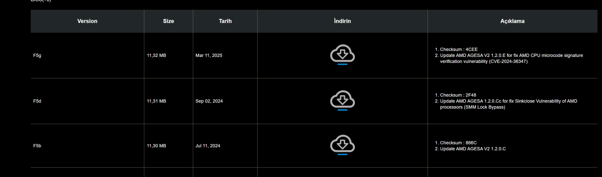

Hocam BIOS güncellemesi yapın.
En son BIOS güncellemesi yapmıştım genelde yaparım. BIOS'uma bir güncelleme mi gelmiş bakayım.
Yeni bir BIOS güncellemesi gelmiş tamam hocam. Hangisini yapmam gerek bunlardan?
En son olan Mart 11'i yapacağım sanırım.
