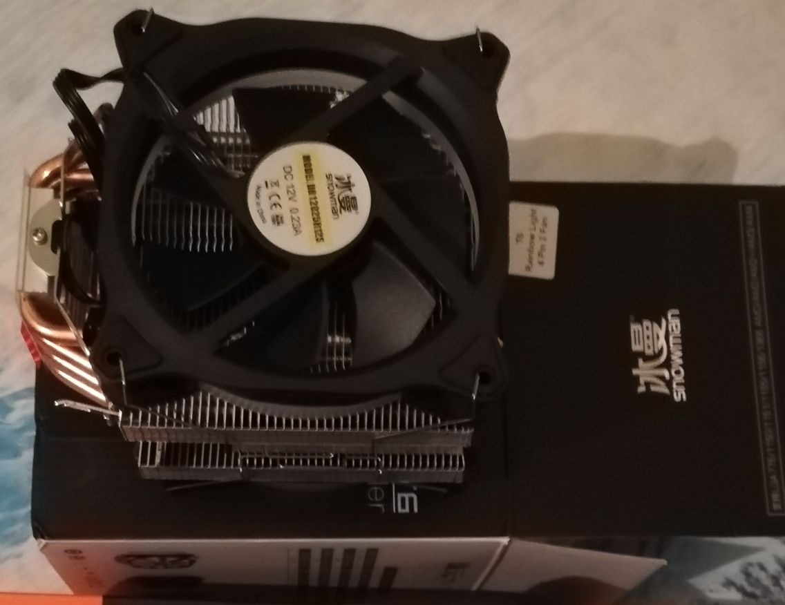

Kutudan çıkan sadece kule tipi soğutucumuz. Herhangi bir "Montaj nasıl yapılır?" gibi bir kağıt yoktu.

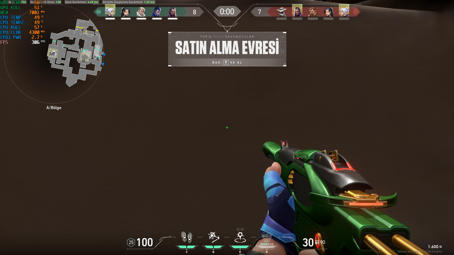

Ürünü kullandığım süre zarfında şuan ben memnunum. Valorant ve Counter Strike: GO oynadım ve sıcaklıklar 45 ile 49 arasında değişti.
Sıcaklık 49 üzerine çıkmadı üstelik 49 üst değer diyebiliriz.
Bir de Grand Theft Auto V testi yaptım onu da 50-54 arası sıcaklık değeri gördüm.

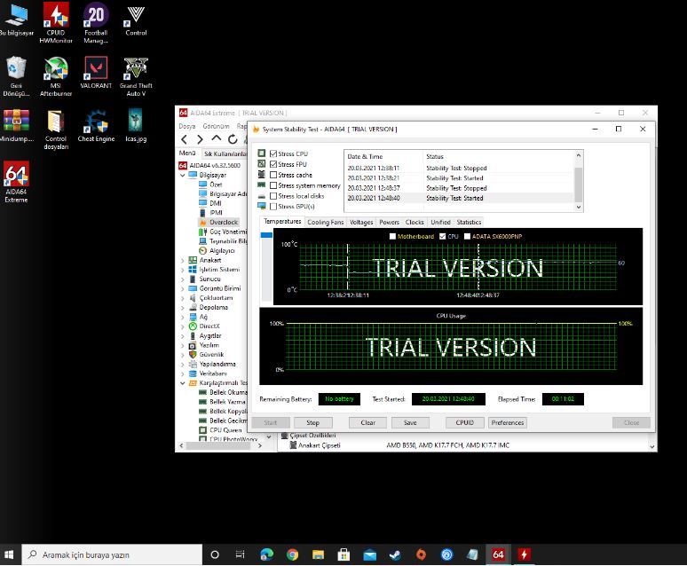

AIDA64 testinde FPU açıkken aldığım değerler 58-61 arası değişti. Anlık olarak çıkıp iniyordu fakat bir süre sonra stabil olarak 60 aldım.
Burası 10 dakika boyunca sadece 33 derece olarak kaldı.

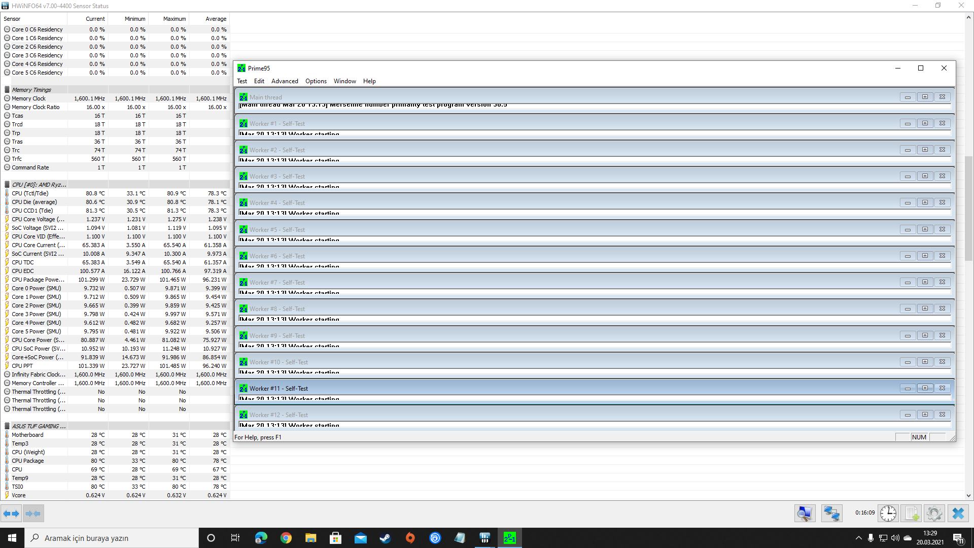

Testte maksimum 81.x derece aldım.
Değerler bu şekilde.

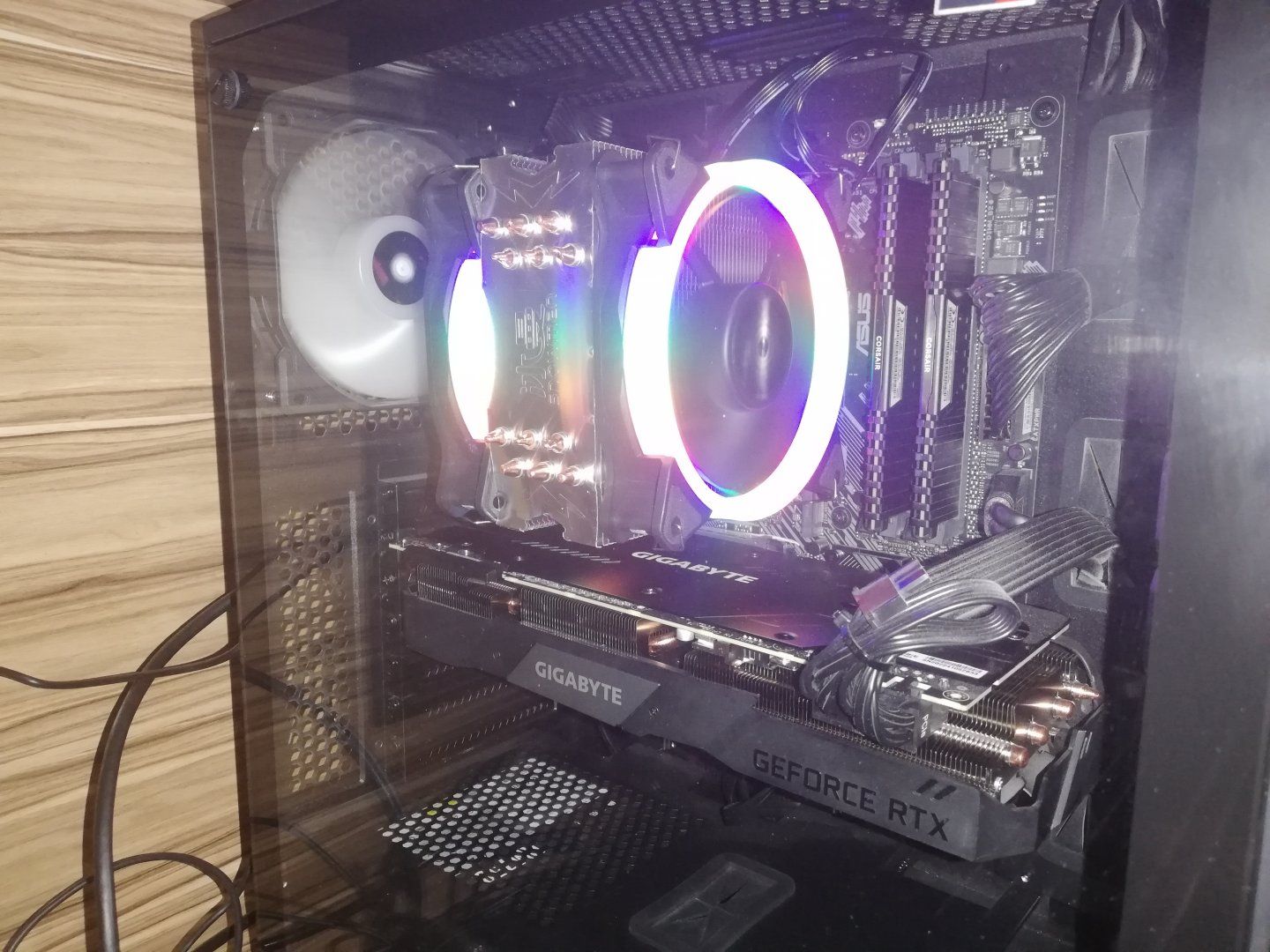

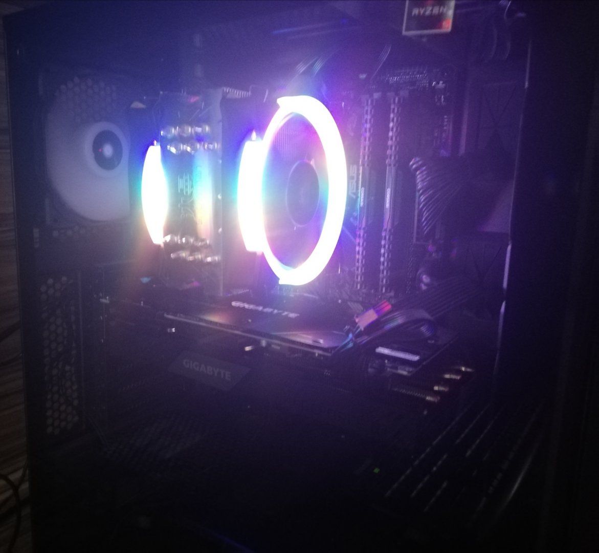

Kasa içi 2 görüntü ekledim. Sona koydum.
Eki Görüntüle 931428

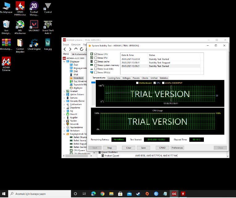

Eki Görüntüle 931440

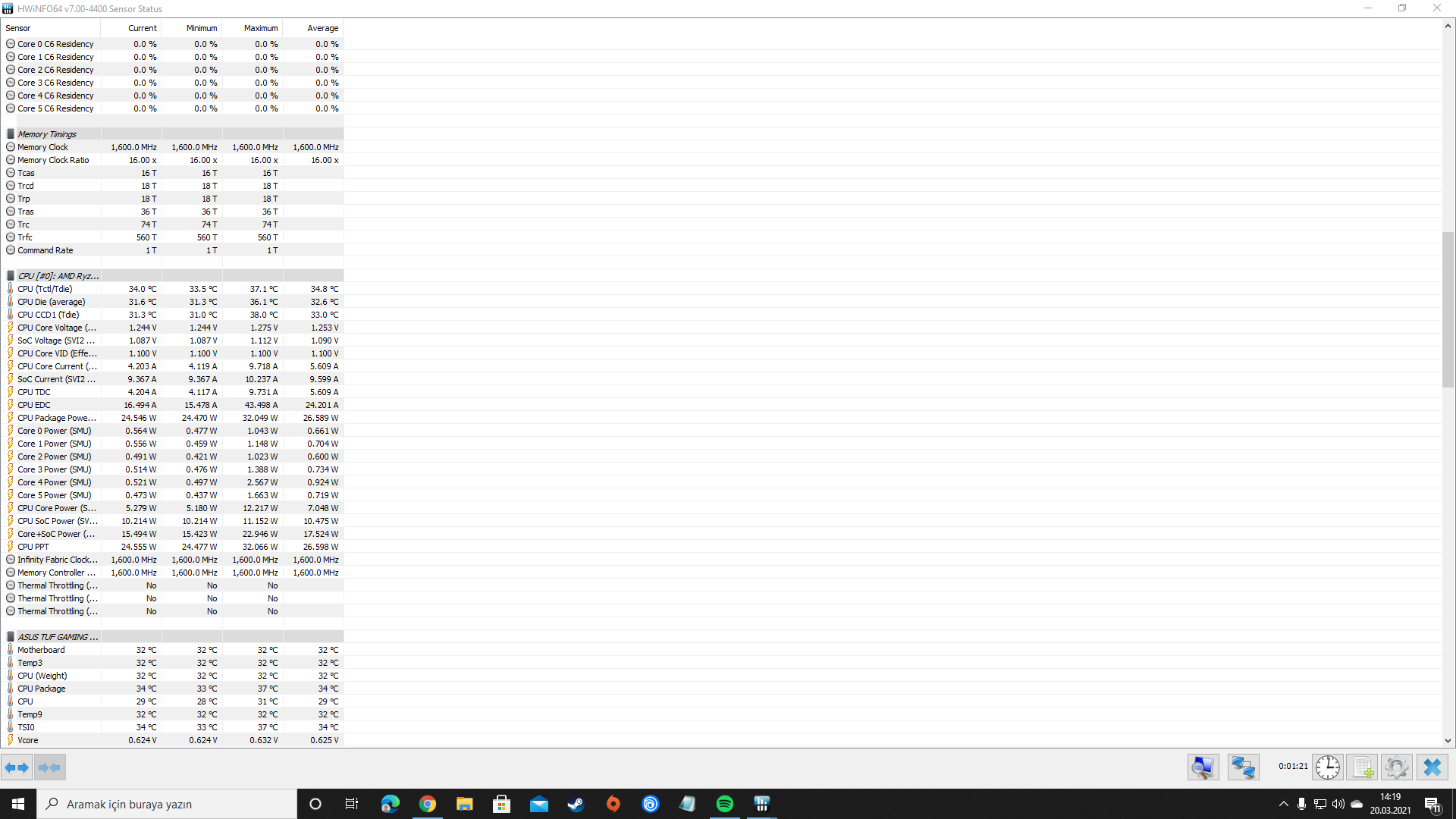

Eki Görüntüle 931442Testte maksimum 81.x derece aldım.
Eki Görüntüle 931448

Bana sıcaklık değerleri fazla geldi 90W güç tüketiminde 80 derece çok. Oyun için sıcaklık da keza öyle maksimum 50 derece olması gerekirken 55 dereceye çıkıyor. Kutu içinden çıkan termal macun yerine Arctic MX-4 kullanmanızı tavsiye ediyorum. Yaptığım 30 dakikalık testte 110W güç tüketiminde en fazla 66 derece aldım. 145W güç tüketiminde ise 74 derecede tutmayı başarmıştı. Termal macunun etkisi bu konularda çok fazla bir an evvel kaliteli termal macun almanızı öneriyorum.

ZF-12 ile aralarında pek fark yok ama. Belki kasanın hava sirkülasyonu kötüdür bilemiyorum ama ben 100-110W güç tüketiminde aldığım sonuç 66 dereceydi. 4 GHz 1.280V'da.
