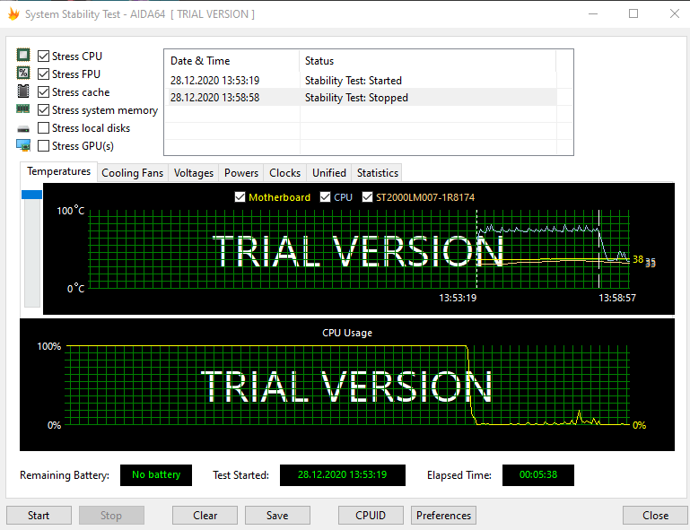

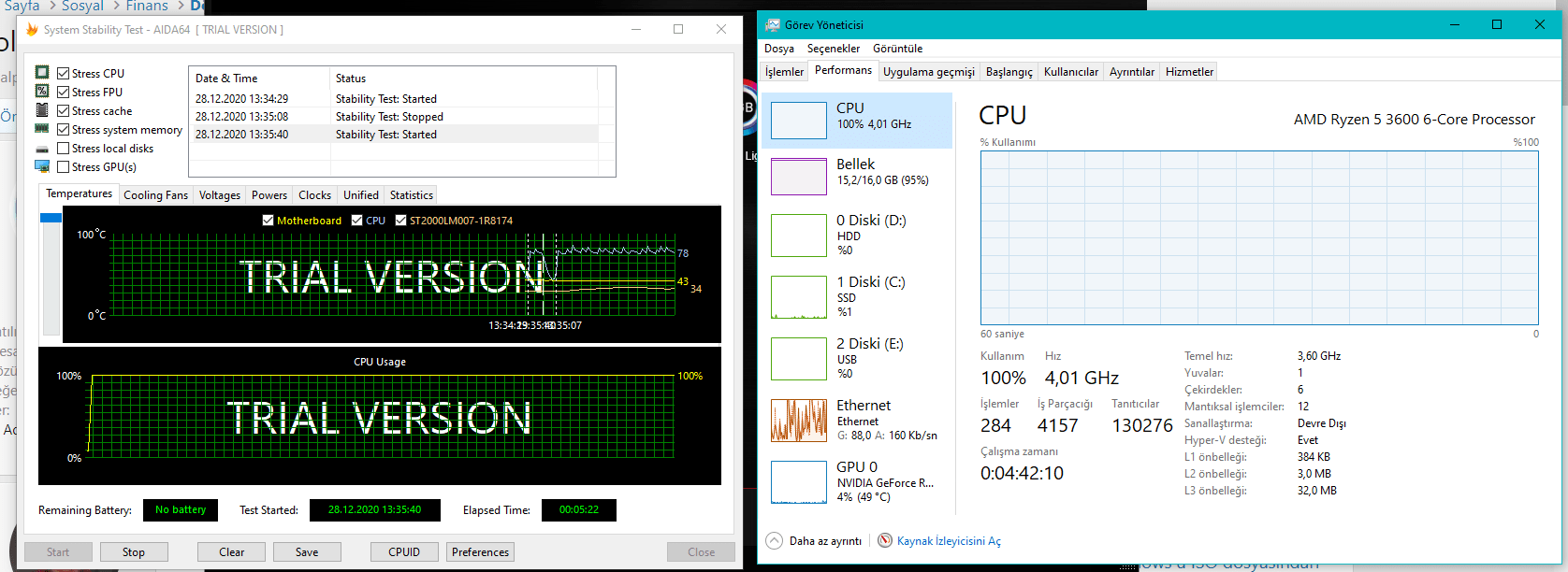

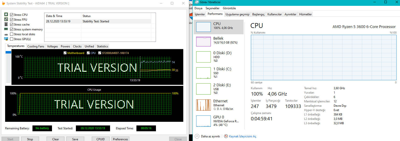

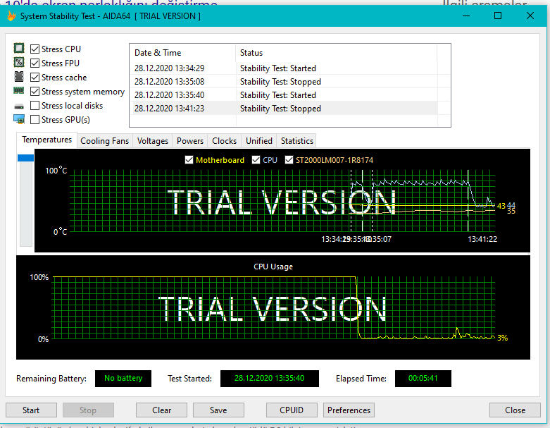

Şimdi gelelim sıcaklık değerlerine (elimde termal macun olmadığı için stok fanla test etmedim adil olması açısından):
(Sırasıyla: Kendi fanı 5 dakika stress testi, kendi fanı boştaki sıcaklık, Akasa Viper R 5 dakika stress testi, Akasa Viper R boştaki değerler (tüm testler tam yükte yapıldı).
Testere dişi görünümünden göreceğiniz gibi özellikle yükteyken termal macun özelliğini yitirmiş. İlk taktığım gün sıcaklıklar daha stabil ve yaklaşık 10 derece daha aşağıdaydı. Macun kendini bu 4 günlük süre içerisinde salıyor. Elinizde güzel bir macun olmasını öneririm.
Eki Görüntüle 804998
Eki Görüntüle 804997
Eki Görüntüle 804995
Eki Görüntüle 804996

şimdi gelelim sıcaklık değerlerine (elimde termal macun olmadığı için stok fanla test etmedim adil olması açısından):
(Sırasıyla: Kendi fanı 5 dakika stress testi, kendi fanı boştaki sıcaklık, Akasa Viper r 5 dakika stress testi, Akasa Viper r boştaki değerler (tüm testler tam yükte yapıldı).
