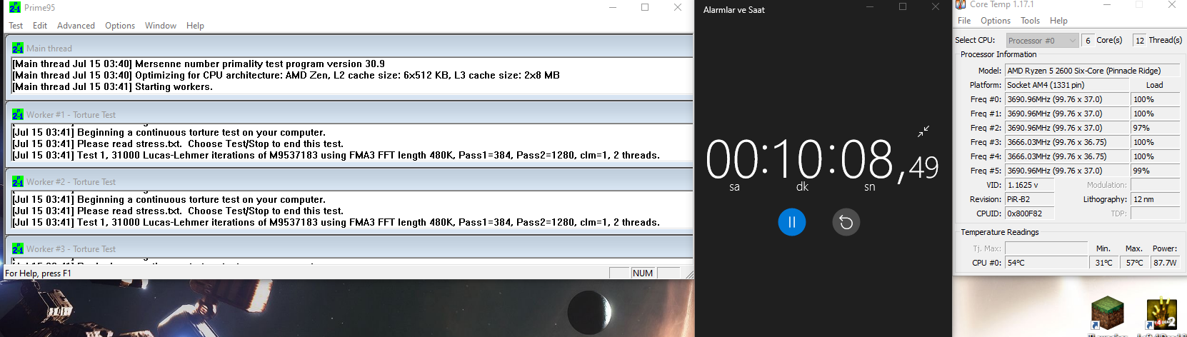

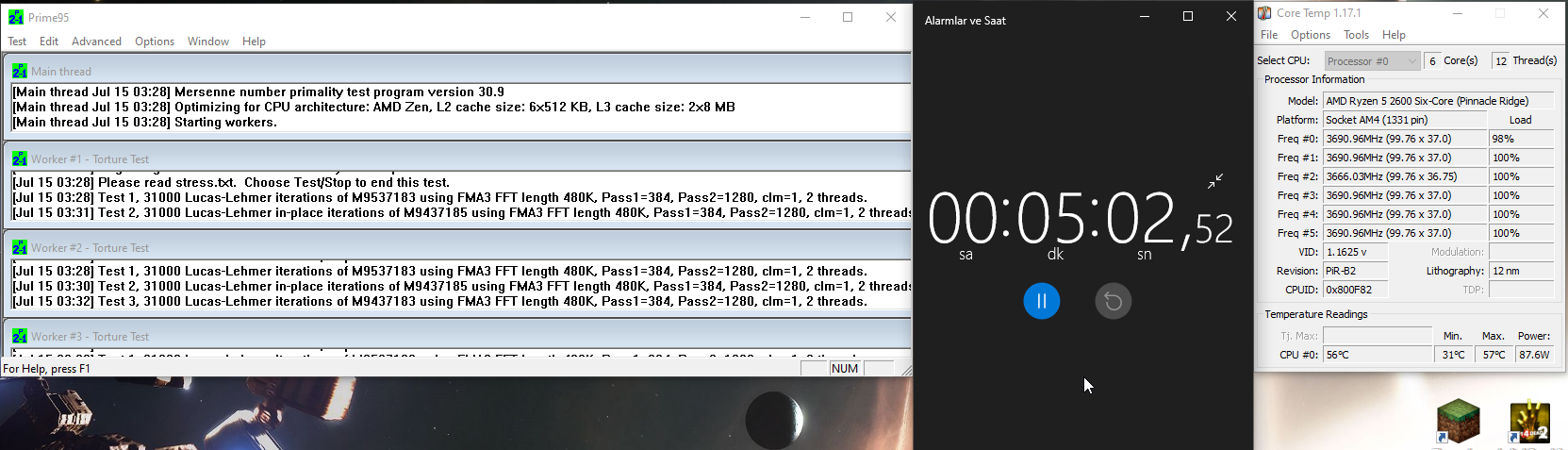

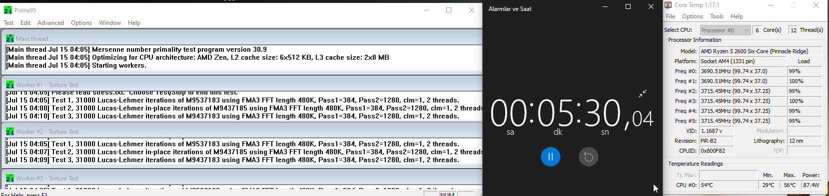

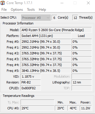

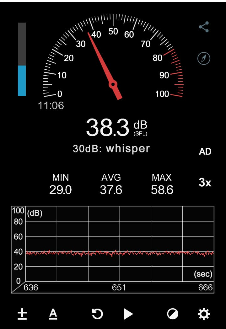

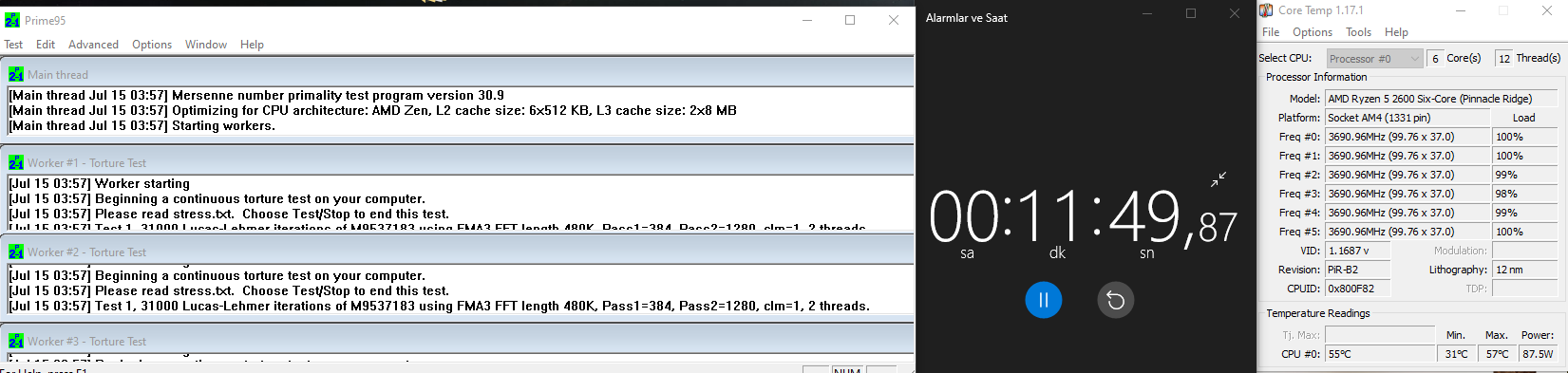

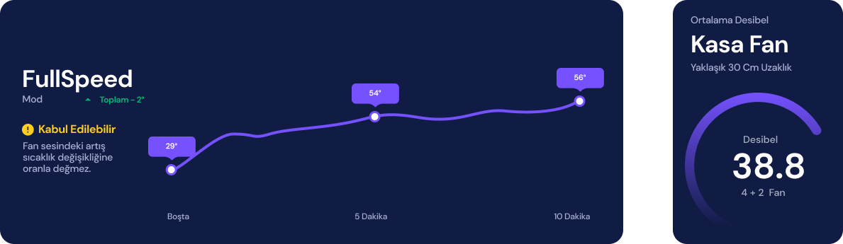

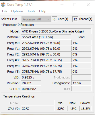

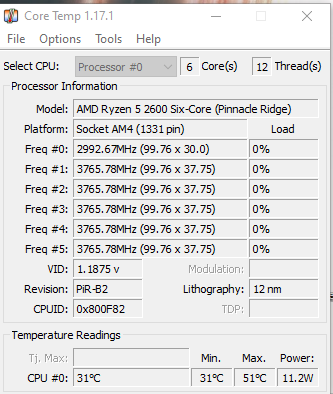

İnceleme Snowman T6 Ultra
    226,3 KB · Görüntüleme: 160
    222,9 KB · Görüntüleme: 148
    225,9 KB · Görüntüleme: 175
    18 KB · Görüntüleme: 168
    74,8 KB · Görüntüleme: 171
    47 KB · Görüntüleme: 161
    22,2 KB · Görüntüleme: 131
    213,8 KB · Görüntüleme: 151
    209,4 KB · Görüntüleme: 142
    23,6 KB · Görüntüleme: 141
    64 KB · Görüntüleme: 168
    57 KB · Görüntüleme: 187

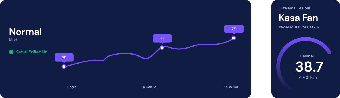

Eline emeğine sağlık hocam. Ne kadar sürdü? :D
Verileri yazmak ve düzenlemek 2 saat kadar sürdü, işim dolayısı ile zaten elimde olan componentler üzerinde düzenleme yaptım.
Snowman X6 var bende.
Stok fan ile 90 derece olan işlemci.
Snowman X6 ile testte 65 dereceye düştü.
İlk defa duyduğum marka ve kullandığımda değerleri beni memnun etti.
O değil de konu ile alakasız ama şu tabloları kendin mi yaptın ya da program mı?
Evet, web tabanlı bir uygulamada kullanmak için yaptığımız bir UI tasarımına aitler. Sadece verilere göre düzenleme yaptım. Program olarak ise Figma kullandık, benzer şeyler yapmak istersen bakmanı öneririm.
