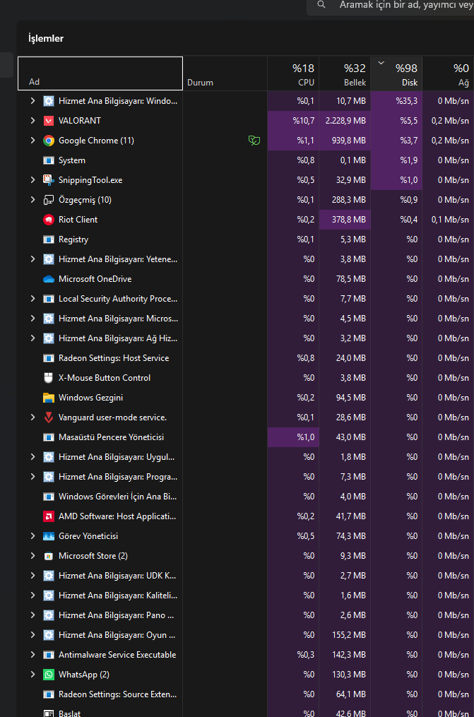

Görev yöneticisinden disk kullanımı sekmesinin ekran görüntüsünü atar mısınız?

Bu yüzde 35 kullanan Windows işlemi bitmiyor mu hiç? Valorant'ı kapatın bekleyin bakalım biraz. Kendi haline bırakın sistemi. Güncelleme yapıyor olma olasılığı da var. Görüntüden tam anlaşılmıyor ama eğer yarım saat kadar beklerseniz ve düzelme olmazsa, arkadaşların önerdiği gibi antivirüs kurup tarama yaptırın. Düzelme olmazsa HDTune ile taratıp sonucu buraya görüntü olarak atın. Format atmak son çareniz olsun.
Bu yüzde 35 kullanan Windows işlemi bitmiyor mu hiç? Valorant'ı kapatın bekleyin bakalım biraz. Kendi haline bırakın sistemi. Güncelleme yapıyor olma olasılığı da var. Görüntüden tam anlaşılmıyor ama eğer yarım saat kadar beklerseniz ve düzelme olmazsa, arkadaşların önerdiği gibi antivirüs kurup tarama yaptırın. Düzelme olmazsa HD Tune ile taratıp sonucu buraya görüntü olarak atın. Format atmak son çareniz olsun.
